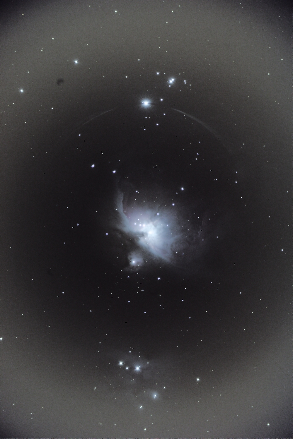

j'ai fait une grosse bouze avec le A6000 sur M42 (et le C6). Je pense avoir résumé dans une seule photo toutes les conneries à ne pas faire.
28 pauses de 15s à 2000 ISO.
Je pense aussi être le premier à avoir démontré qu'il y a un trou de vers juste devant M42.
Si vous pouviez me lister tous les trucs que je dois pas refaire ...
J'ai pris un stylo et je note tout.
Salut echosud,
j'ai fait aucun flat, pensant que je n'aurai pas de différences aussi monstrueuses.
Le Sony est relié au C6 par une bague adaptatrice E-mount vers monture Nikon car j'ai une bague Nikon fixée sur un coulant 1"1/4.
Il faut savoir aussi que j'avais conservé mon redresseur coudé pour l'essai. Normalement, j'aurais du l'enlever mais je faisais juste un test rapide pour voir.
J'ai essayé de sauver un peu ce qui peut l'être, c-a-d pas grand chose.
J'ai pu faire des flats a posteriori, ce qui a rattrapé un peu le désastre.

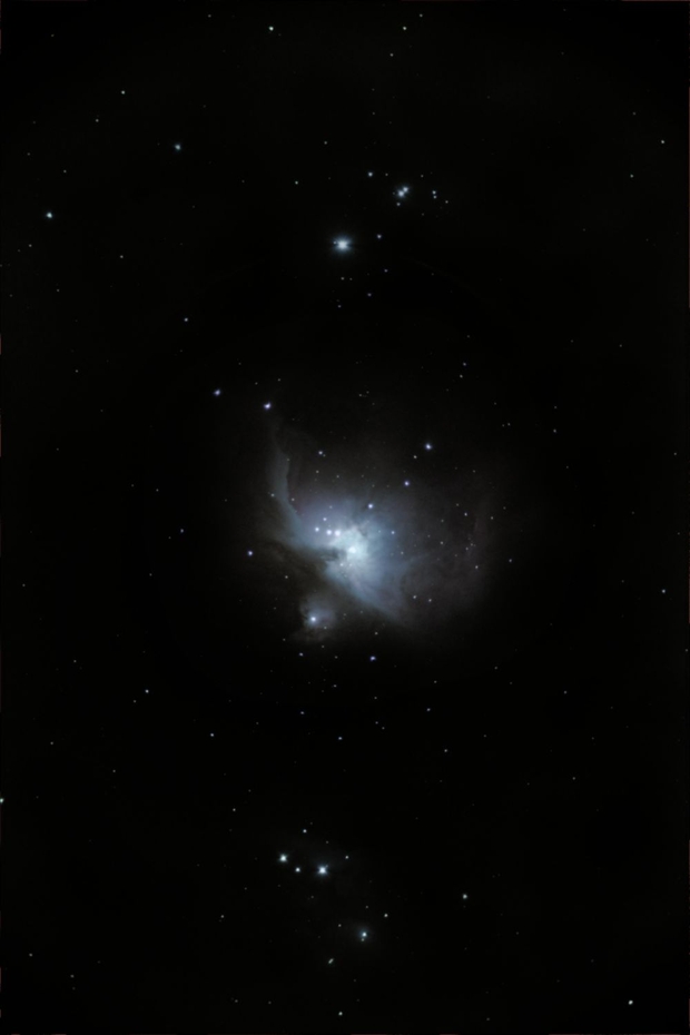

Voilà une version un peu moins dégueux, mais toujours moche :
Alors, Benjamindenantes, comment te dire sans m'énerver.
Disons que je ne connais absolument pas les traitements et prises de vue en CP. Donc, je fais mes gammes.
Après, que j'ai choisi un Sony à la place d'un Canon, de toute façon, si j'avais fait le choix inverse, l'image aurait été toute aussi dégueux.
Donc, toujours pour essayer de parler poliment, je pense que tu 'as pas bien compris le sens de ma démarche. Et je me permettrai juste un subtil sursaut d'humeur en disant que ta remarque est particulièrement idiote, ce qui m'étonne car tu ne dois pas être complètement idiot je pense.
Bref, essaye de réfléchir un peu avant de dire une ânerie, sous prétexte que tu n'es pas content que j'ai choisi Sony à la place de Canon et que visiblement, tu voudrais que tout le monde soit d'accord avec toi.
Maintenant, si tu as qqchose à rajouter, on passe en MP.
Navré que tu le prennes comme ça... Je me souviens simplement d'un fil ou tu demandais un avis. C'est tout.
Sinon, pour essayer d'être constructif:
-Pas de flats manifestement ou alors faut voir a mieux les faire.
-Pas de darks et d'offsets non plus donc tu additionnes le bruit.
-Sais tu d'ou vient ce reflet circulaire? Il semble lié à l'étoile brillante... ???
(un bout de verre entre ton capteur et ton scope?)(redresseur à virer)
-Peu de couleurs. Alors là??? pourquoi??? J'sais pas.
Bon, de toutes façons il te faut apprendre les techniques d'astrophoto.
Faire des darks, flats et offsets sinon tu ne progressera pas sauf a rester sur des poses uniques.
As-tu bien shooté en raw? Si oui, pourquoi ne pas avoir fait les DOF?
J'ai fait les flats après ce qui est très mal
J'ai fait des darks mais pas d'offsets. Offsets vraiment indispensables ?
J'avais laissé le redresseur et je le ferai plus.
J'ai fais des poses très courtes pour un premier essai. J'ai shooté à 2000 ISO ce qui était un peu optimiste et le ciel au Sud est assez marqué par la PL. Seulement 28 poses. J'ai du jouer sur RVB avec DSS pour éliminer le bruit trop présent avec des poses aussi courtes pour les extensions de M42. Les couleurs ont morflé.

Pour le redresseur, mon petit doigt me dit qu'il est en cause au niveau du reflet circulaire.
