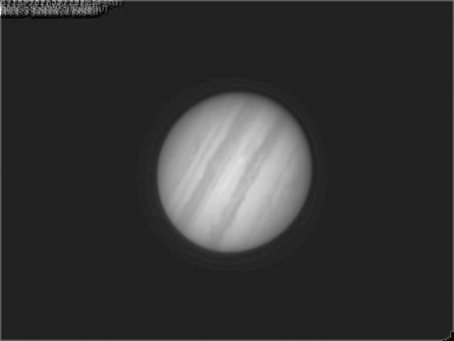

Salut à tous je vous présente des images toutes chaude faite avec un 254/1200 une barlow x3 et pour la camera une asi 120mm-s , le traitement a été fait avec r6 et as2 . Je me suis amuser aussi sur m42 , le résultat est vraiment moche mais je suis surpris du potentiel de cette cam , j'ai fais 10 poses de 10s et pour le traitement j'ai fais comme en planétaire ( c'étais juste pour le fun) .

Elles sont plutôt bien ces Jupiters mais il faudra fignoler la collimation elle n'est pas au top.

PS : avant que tu me demandes comment je fais pour savoir que ta collim n'est pas au top je te mets une photo :
En augmentant le gamma on voit apparaître des cercles autour, si la collimation est bonne et ta Jupiter au centre de la caméra ils doivent être centrés ce n'est pas le cas sur ton image :

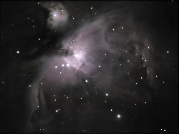

je me permets de squatter le topic rapidement (et après j'arrête pour ne pas être trop hors sujet) à propos des capacités des cameras planétaires en CP sur des cibles pas trop compliquées.
Il y a du potentiel (que je compte explorer cette année). Pour preuve, une M42 prise à la QHY5L-IIc, équivalente à la ASI120MC :
Il y a 78 poses de 7s empilées avec DSS.
C'est pas si pourri que ça. Je pense qu'on peut faire des choses intéressantes avec ces caméras en CP.

Resalut à tous et merci pour vos retour .
merci Luc pour tes infos je m'en doutais un peut .
Wouha easybob08 t'a vraiment assuré sur M42 elle est superbe .

easybob, je pensais qu'une cam couleur assurerait plus dans l'infrarouge, elle n'est donc pas réellement faites pour le CP ou c'est toit qui n'à pas poussé le traitement?
