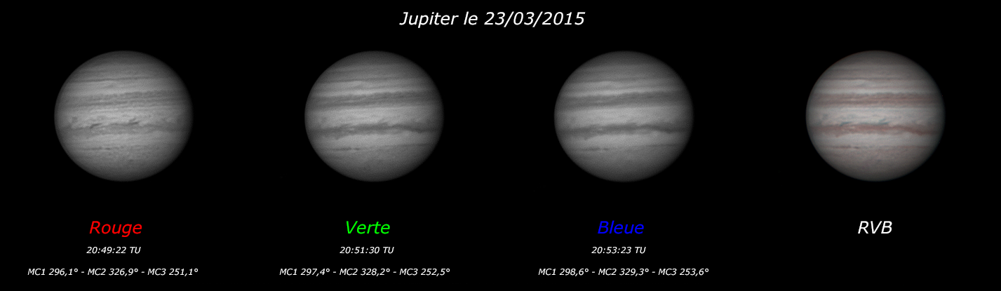

Les conditions en ce début de soirée du 23/03 étaient correctes (sans plus) et m'ont permis de continuer mes essais en RGB.
Setup : C8, barlow Zeiss x2, RaF manuelle, filtres Baader, PLA-Mx.
Acquisitions : films en SER de 90 secondes à 30fps.
Traitement : AS!2 1200 images par couche, ondelettes sous Registax 6, niveaux et cosmétique sous Photoshop CC. Pour la RGB, dérotation R/V/B sous WinJupos.
J'ai l'impression que mon C8 est assez bon dans le vert et s'en sort plutôt bien dans le bleu, qu'en pensez-vous ?
Modifié par ricounet
Salut Éric, bravo pour ces beaux résultats. Je trouve la RVB plutôt équilibrée.
Oui, je pense qu'il s'en sort bien dans les 3 couches. Généralement il y a un sacré écart sur les SC entre la verte et la bleue, c'est flagrant avec mon C14, je n'ai jamais réussi une bonne bleue c'est cela qui va creuser l'écart entre un très bon et un bon tube.

C'est moi ou ta rouge écrase ( en détail et piqué ) la V et B :?:
Sinon, joli joli la RVB ;)
Salut Eric , je trouve les 3 superbe avec une préférence pour la verte , c'est celle qui m'a sauter aux yeux quand j'ai ouvert le post . Bravo pour le tous

Effectivement le vert est de bonne facture , j'ai le meme ordre rouge vert et en dessous le rouge . Jolie rgb.

Merci Valentin, Jean-Baptiste et Thierry !
J'ai hâte d'avoir de bonnes conditions pour me faire une bonne idée du RGB.
C'est William (wilexpel) qui m'a prêté une RaF manuelle et les filtres V et B (Baader) qui me manquaient afin que je puisse me faire la main. J'hésite encore entre cette technique (que je trouve assez lourde) et l'achat d'une très bonne caméra couleur, d'autant qu'entre le prix de cette dernière et l'acquisition d'une RAF USB + filtres LRGB Astronomik, il n'y a pas beaucoup de différences ! J'ai peur que mon légendaire poil dans la main ne fasse pencher la balance du côté de la caméra couleur :D :D

Encore une magnifique image ! :wub: Tu excelles décidément, continue surtout !

tes images sont fines et ta couche bleu est très bonne :)
Pour donner un peu plus de pep's à ton RVB joue avec la fonction vibrance

Oui la deuxième version est plus équilibrée. Concernant la caméra a base d'iMX 174 pour le planétaire c'est pas la plus adaptée (voir la courbe) elle est plutôt destinée au lunaire prioritairement !
C'est une très belle juju avec beaucoup de détails :).

Merci Nicolas. Concernant la vibrance, je l'ai déjà augmenté ;)

Super Eric. Les 3 couches sont bien marquées et détaillées. La RVB retouchée est réussie, toute en douceur. Beau résultat.
Oui ... et au solaire (mais peut-être pas en couleur). Argh ! Il me faut une caméra couleur à plus grande matrice que la PLA-Mx mais avec la même taille de pixels (5.6 µm), sensible, et en USB3 (je n'ai pas de port GigE sur mon portable). Si ça existe en moins cher qu'une RaF USB + filtres LRVB Astronomik, j'achète !!! (dès que j'ai les sous ;))
