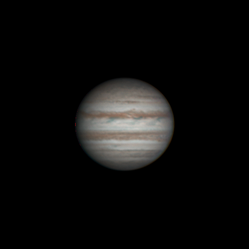

Après quelques essais ratés pour cause de météo peu favorable, ma première RVB acceptable fut celle du 23/03 que je remets ici :

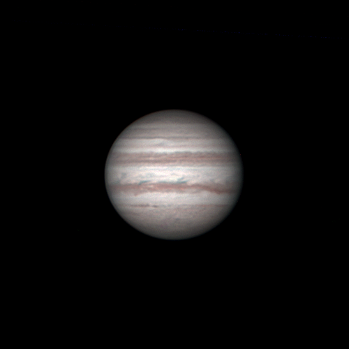

Le 25/03, avec des conditions correctes (mais sans plus), j'ai tenté une LRVB (ici corrigée par William car elle était un peu trop rose) :

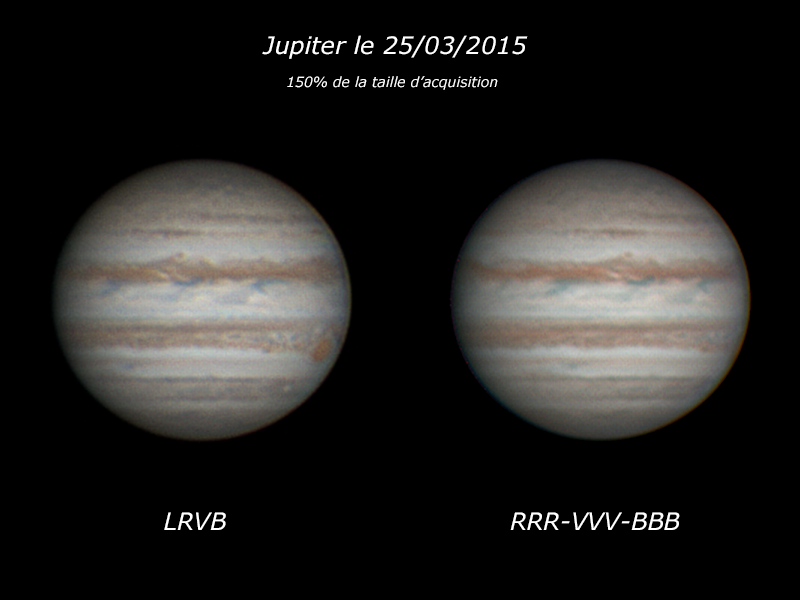

Je viens de terminer le traitement d'une version RRR-VVV-BBB dont les acquisitions ont été faites juste après (conditions quasi identiques) :
Je ne suis pas convaincu par la RRR-VVV-BBB, je préfère nettement la LRVB. Et puis qu'est-ce que j'ai bien pu louper pour avoir ce liseré rouge sur le limbe ?
J'ai enchaîné les acquisitions RRR puis VVV et BBB entre 22h42 et 22h58 (donc sur 16 minutes) ... c'est trop ? Merci d'avance pour vos lumières :)

En couleur je n'y connais strictement rien mais j'aime bcp la deuxième. Même si je l'avoue toutes sont superbes.
Thierry

Comme exaxe, je pense qu'il manque une image, même si comme tu le dis c'est la moins bonne des trois, on aimerait la voir pour comparer. Sinon j'aime bien ton image du 25, moins saturée que celle du 23 et qui du coup offre plus de détail (un petit rebond sur le limbe???).
Enfin quand tu écris RRR-VVV-BBB est-ce que ça veut dire que tu fais trois acquisition dans chaque couleur, que tu stackes séparément avant de faire l'assemblage final? Etant comem tu le sais un fainéant partisan de la cam couleur, je suis totalement newby sur ces traitements....

Sinon merci d'être passé les gars ;). Yves : j'ai fait une dérotation des 3 images R, idem pour les V et les B. Ensuite un montage RVB sur chaque couche dérotée.

Pour le problème de limbe tu peux corriger cela avec AB correction lorsque tu calibres tes images (2ème onglet, là où tu fais F11 pour centrer la planète), j'ai déjà eu ce phénomène, c'est un grand classique !
Il aurait fallu que tu agrandisses plus ton image pour que l'on se rende bien compte des différences avec et sans dérot. Les images non dérotées sont déjà dépourvues de bruit, difficile de faire une comparaison.
Par contre, le coup a jouer, c'est comme je te l'ai déjà dit, à l'image finale dérotée, repasser dans R6 puis lui redonner un peu d'ondelette, ça permet d'aller un peu plus loin dans les détails et faire la différence avec une simple LRVB ou RVB.
Ton image dérotée a cette fois-ci de bonnes couleurs. Finalement l'accumulation des couches se comporte plutôt bien, je ne vois rien qui bave, c'est bien fait bravo Ricou !

Difficile à dire comme çà je vois peu de différence, si j'ai bien compris pour ta rrr-vvv-bbb tu commences par faire une dé-rotation par couche enfin une de toutes les couches, chaque ser étant de 1' non?
Tu arrives à obtenir beaucoup de détails proche du limbe.
La deuxième me plait beaucoup.

Bon, finalement, j'ai mangé sur le pouce pour avoir le temps de refaire la RRR-VVV-BBB. Comme dit William, je suis "à fond" :)
Finalement, peu de différences dans les résultats des deux méthodes.
Vu que la LRVB est nettement plus rapide à faire, je pense que je vais continuer avec cette technique !
