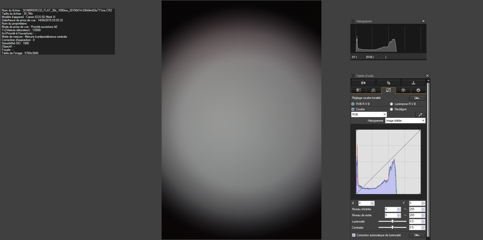

j'ai fait dans la foulée mes offsets, mes darks (180s/1000iso), et mes flats (environ 1/2500 à 1000 iso x 12 poses, et surtout avec un histogramme aux 2/3, avec des R G et B bien superposés, donc une lumière assez neutre je pense)
Photos d'un flat avec histogramme (ne vous inquiétéez pas il est en fait horizontal):

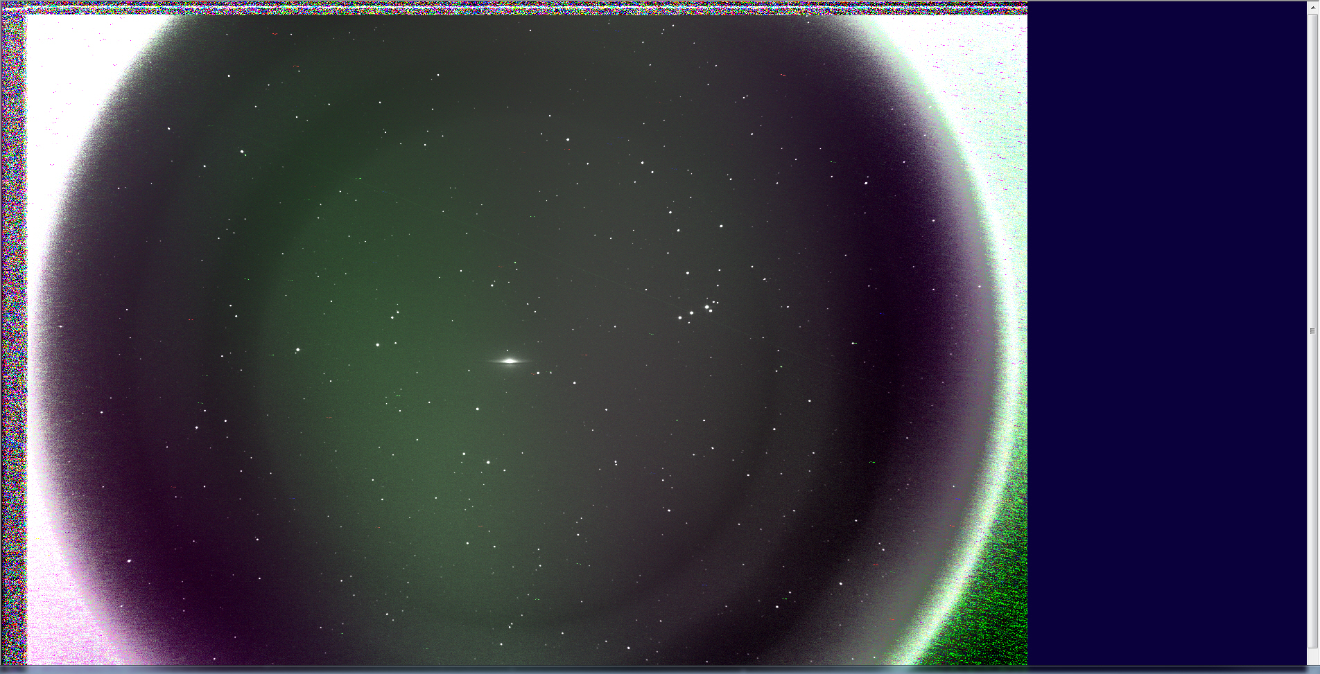

L 'application des flats me bousille ma photo je ne sais pas pourquoi, mes flats sont pas bons ? regarde je vous mets des tofs c edifiant
1) l'empilement photo traité avec dark+offsets, SANS les flats:

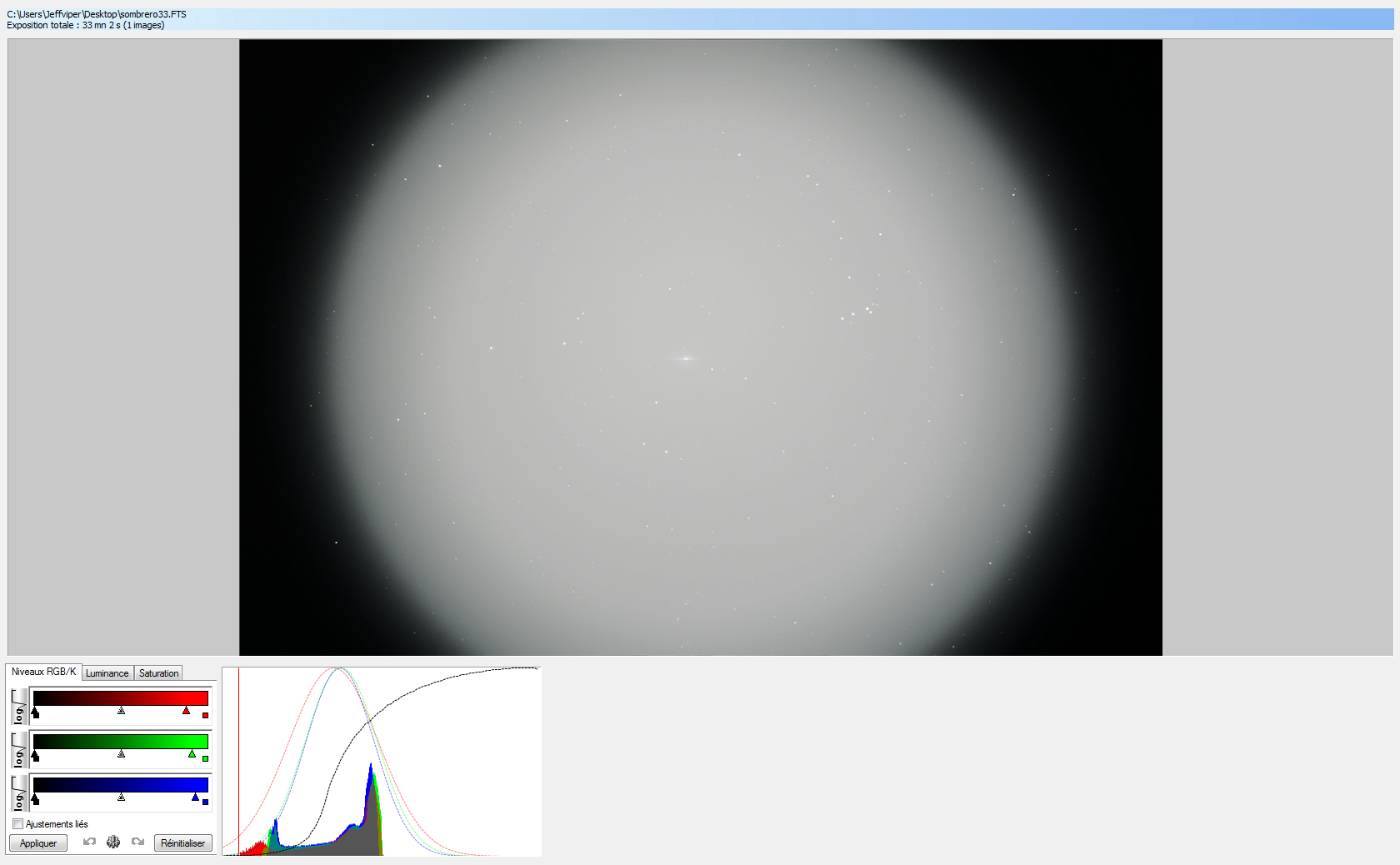

2)même empilement avec darks offsets et flats (cette fois sous iris)
Ca me rend fou lol, alors si quelqu'un trouve ce qu'il peut y avoir :( merci bcp

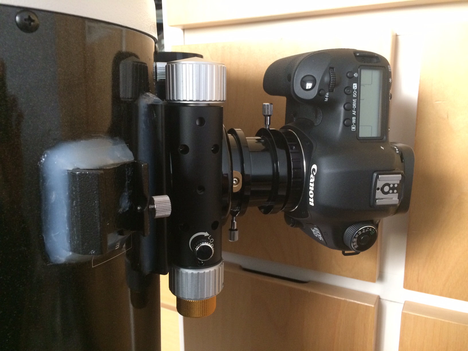

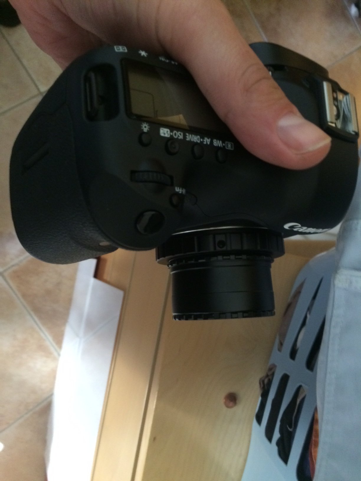

Voici aussi mon montage, est ce que c correct pour vous?
L'histo de ton flat est bien au 2/3 de la fenetre (axe des absisses). C'est bizarre, il devrait y avoir un pic et pas de pixel completement noir.

:( oui je sais c 'est pour ca que j'ai mis aussi mon montage optique au cas ou quequ un saurait :(
Metzfr me dit qu'il il a ptet un probleme sur mon chemin optique mais il est en vacances avec peu d'acces internet alors si quelqu'un d'autre peut m aiguiller
Mais j'ai un gros vignettage aussi si tu regarde la première tof :(
je suis sur un skywatcher 200/1000 pour info
est ce que le fait que mon filtre est sur une bague 1.25 ->t2 et placé au plus prés du capteur ne peut pas etre cause du gros vignettage? (on le voit derrière la lentille du mpcc sur les tofs, monté sur sa rondelle adaptatrice )
Astrofildu 76 oui je peux cropper mais avant ca j'aimerais bien pouvoir appliquer mes flats sans que ca me nique ma photo lol tu vois ce virage au vert pas beau que ca fait, meme au centre
Alors en 1 : vire le filtre
et en 2: les flat fait les en mode M et pas en AV et surtout aucun artifice du style correction automatique de luminosité
en 3 les 2/3 de l'histo c'est à droite et pas a gauche
fred
Le vignettage est causé par ton petit filtre de 1.25". Il a un diamètre interne de 25 mm environ et en tenant compte de la parallaxe, seulement un cercle de 23 mm maximum arrive sur ton capteur. On dirait en plus que ton boîtier est un plein format. C'est dommage de le brider autant.
Pour les flats, on voit un chiffre qui m'intrigue : 255. N'aurais tu pas fait tes flats en JPEG ???
PS : c'est quoi "tof" ???
Tu as du vignetage avec ton capteur full size du markIII et ton filtre en 1,25 de pouce.
Pas grand chose à faire en l'état à part cropper. La solution passe par l'augmentation des coulant mais il me semble que l'APN vignette aussi.

Oui, un MPCC en T2 (M42) sur un plein format, ça vignette. Il faudrait que tu passes sur un correcteur de taille supérieure, en M48.

je viens de virer le filtre 1.25 et de refaire un flat et la presque plus de vignettage, l'histogramme fait un pic comme il se doit :)
pour le mpcc ben c'est un baader au coulant 2 pouce
pour le flat je l'ai fait en av effectivement au 1/2500 mais par contre la plage 0-255 je suis aussi étonné
je vais virer les eventuelles corrections auto de l'apn c'est peut etre ca qui bouffe de la plage
et pourquoi en mode M plutôt qu'en Av ?
et une tof est une photo hihihi :)
pourquoi M plutôt que AV alors?
et mon histo est pas aux 2/3? c'est donc 2/3 en lisant de droite à gauche et non de gauche à droite ?

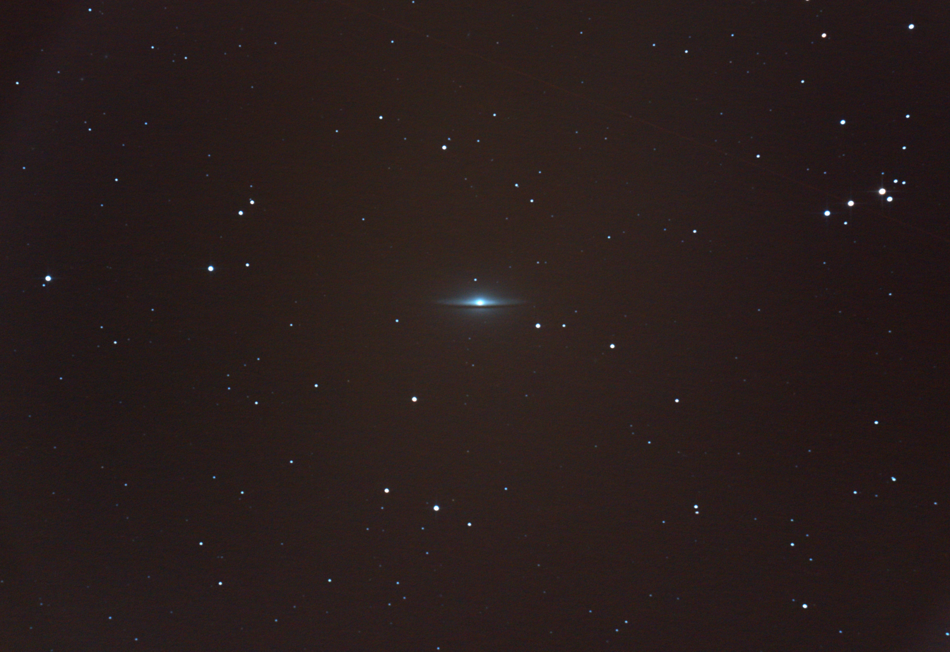

Bon deja sur deepskystacker j ai trouvé l origine du probleme : j ai décoché balance des blancs de l apn et coché balance des blancs automatique dans l onglet réglage des fichiers RAW, et ça me sort une photo normale

alors merci a tous j'ai suivi les scripts de pilou et j'arrive a une conclusion :
c 'est ma balance des blancs des raw qui n'est pas bonne elle ne colle pas a ce que sort l apn, le mark 3 n'est visiblement pas comme le mark 2 niveau balance :(
SI QUELQU UN A LES NIVEAUX RGB EOS 5D MARK 3 non défiltré à rentrer dans iris, qu'il me me les transmette urgemment svp je prends mais alors avec les deux mains lol, merci d'avance :)
alors j'ai fais une balance maison a l'arrache et de visu, pour sortir quand même une photo potable pour remercier les amis aidants et super dispos de ce topic, lol, même si je sais que comparé a ce qui est posté ici c'est super pas top, mais bon c'est qu'un début en attendant la 414 ex ..
Et si un pro du traitement se sent l'ame genereuse pour en sortir du bien mieux je garde mon fit ou pic à dispo mdr :D
(13x 180s, poses couleurs en Barlow x2.25 + idas lps d1 , sur ciel pollué de nice pleine ville sur balcon )
