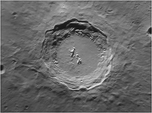

Meilleurs résultats obtenus pour le moment sur Saturne et la lune :
1. Backyard EOS à 6400 ISO et à 1/30s
2. Eos utility à 800 ISO ou 1600 ISO et 1/60s
3. Eos movrec : résultats inférieurs aux deux précédents.

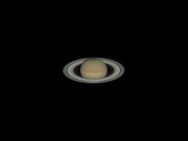

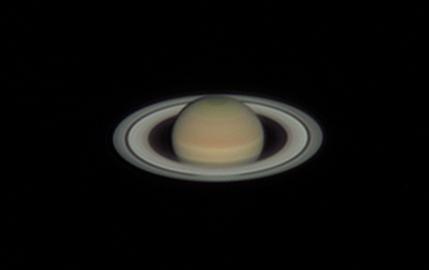

Saturne est à plus de 80° de hauteur chez nous ; c'est donc plus facile, je vous l'accorde...

Pour Saturne 2500 images, puis 1250 retenues sur Autostakkert, puis registax pour l'utilisation des wavelets et la balance des blancs.

Pour la lune, environ 4200 images et utilisation des mêmes logiciels avec environ 850 images retenues.

Saturne est vraiment incroyable! Tu dis qu'elle est à 80° de hauteur, tu habites où? (c'est pas dans ton profil) :confused:

C'est possible de voir les images en résolution normale ?
Si j'ai bien compris, elles sont déjà à 100%, avec un poil de recadrage:
APN en mode cadrage 640 x 480
Modifié par OrionRider
Par ailleurs, il est assez rare d'utiliser un oculaire. D'habitude en planétaire on image au foyer avec une barlow.
J'habite à l'île de la Réunion.
La photo est en jpeg de 4ko : sur la version 37ko ou tiff (500ko) de l'ordinateur c'est un poil mieux.
