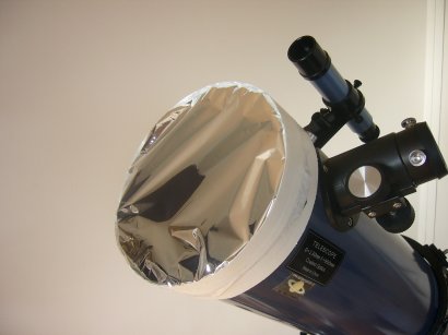

Tiens je vais vous poser une derniere petite question de debutant. En rapport au telescope que j ai est il possible de l equiper pour observer le soleil ? Ou faut il une lunette dedie
Invité Wolfan
Tu trouveras la feuille Baader Astrosolar densité 5 pour 25E chez tous les revendeurs astro.
A condition de te fabriquer un support et une boite de rangement ça durera des années
http://www.arnaudom.fr/Soleilo.htm
Autre précision concernant la photo, il faut aussi de la feuille astrosolar pour le chercheur où au mieux l'enlever pour éviter des accidents :cool:
