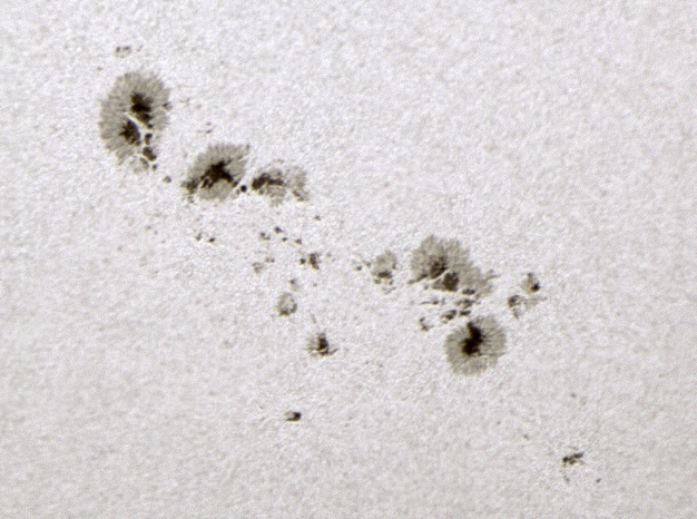

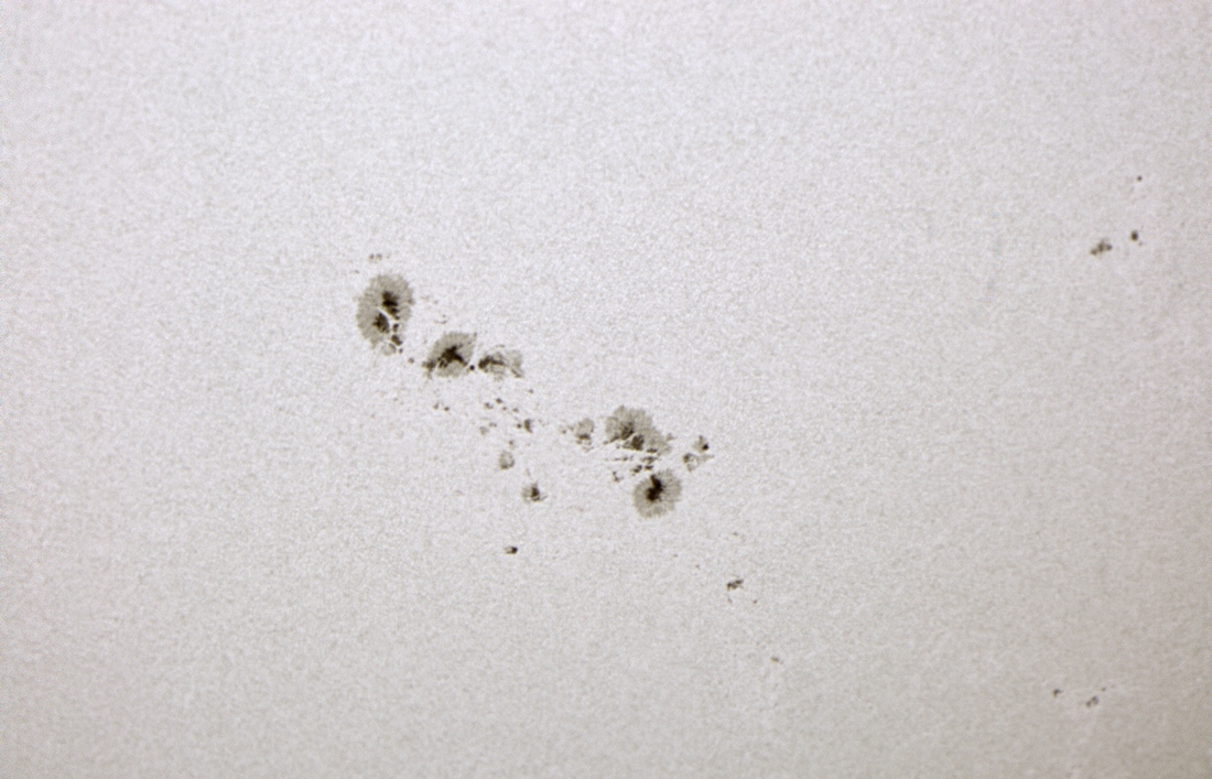

Deux prises de cet après midi sur le très beau groupe de tâche du moment.
La turbu était assez forte car je n'ai pas eu de meilleurs résultats avec une powermate X2,5... :confused:
Du coup, 2 shoots en lumière blanche.
Un en pleine résolution (1280x960) à 9fps et l'autre en 640x480 à 26fps.
Le tout avec une QHY5l II C + Newton parks 150/1200 sur ma monture bricolée.
Le grand format:
Le plan plus serré:
Jolies taches :)
