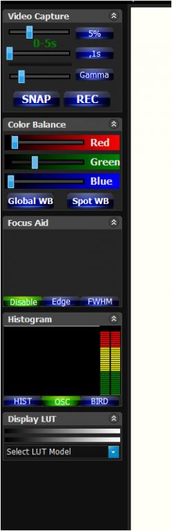

une capture d'ecran avec l'image en blanc de la camera
je peux deplacer le curseur rouge et bleu
mais pas le vert
http://www.webastro.net/forum/attachment.php?attachmentid=28426&stc=1&d=1432154666
Normal, le vert est la référence, la base. Si tu peux régler les 2 autres alors tu peux aligner les 3 couleurs. ;)
Pas besoin de faire bouger la troisième couche en somme.
quand je clic sur global WB l'image devient blanche
c'est ce qu'il faut je pense

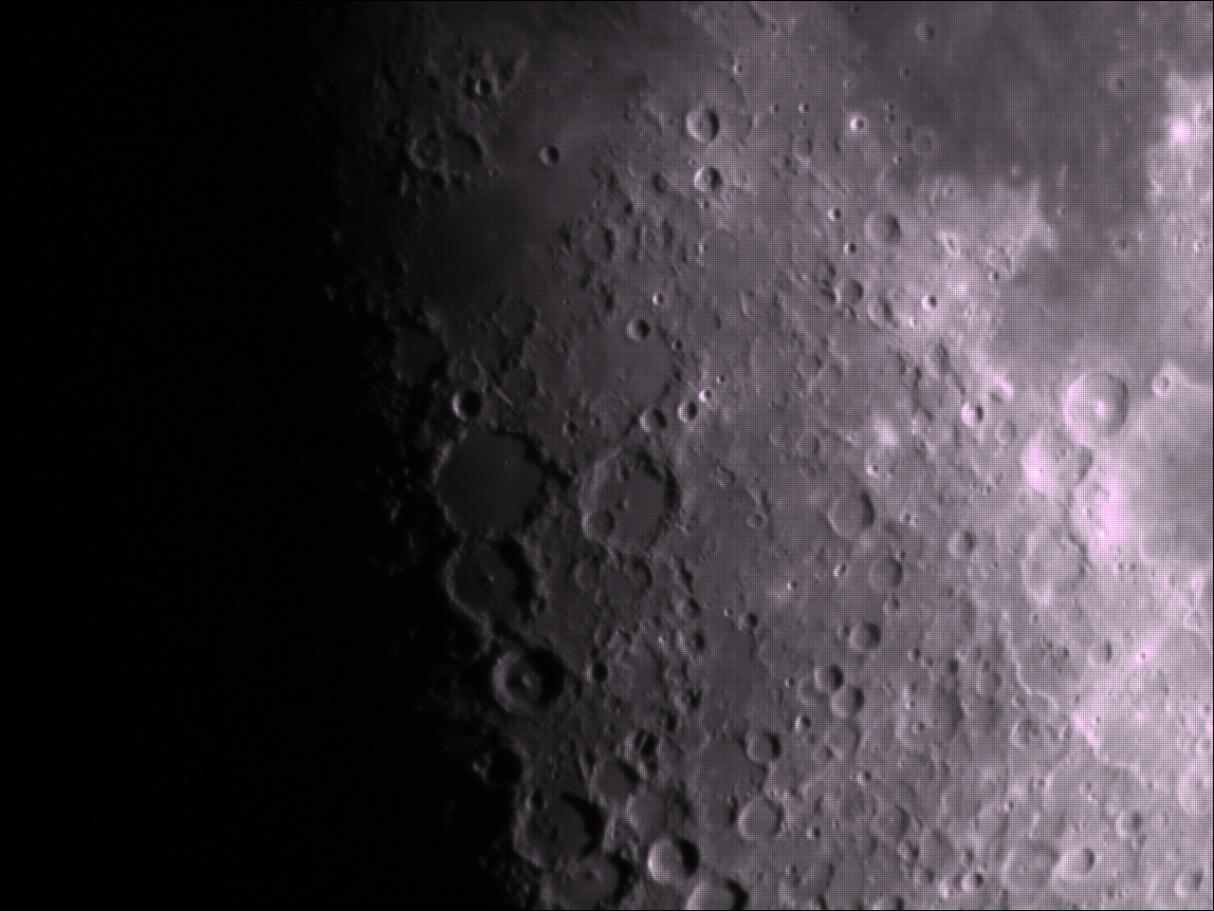

je vous post cette photo de la Lune de ce soir
http://www.webastro.net/forum/attachment.php?attachmentid=28590&stc=1&d=1435180321
l'image est rose quand je clic sur global wb
et pourquoi pas blanche ?
merci a vous
Modifié par micro
