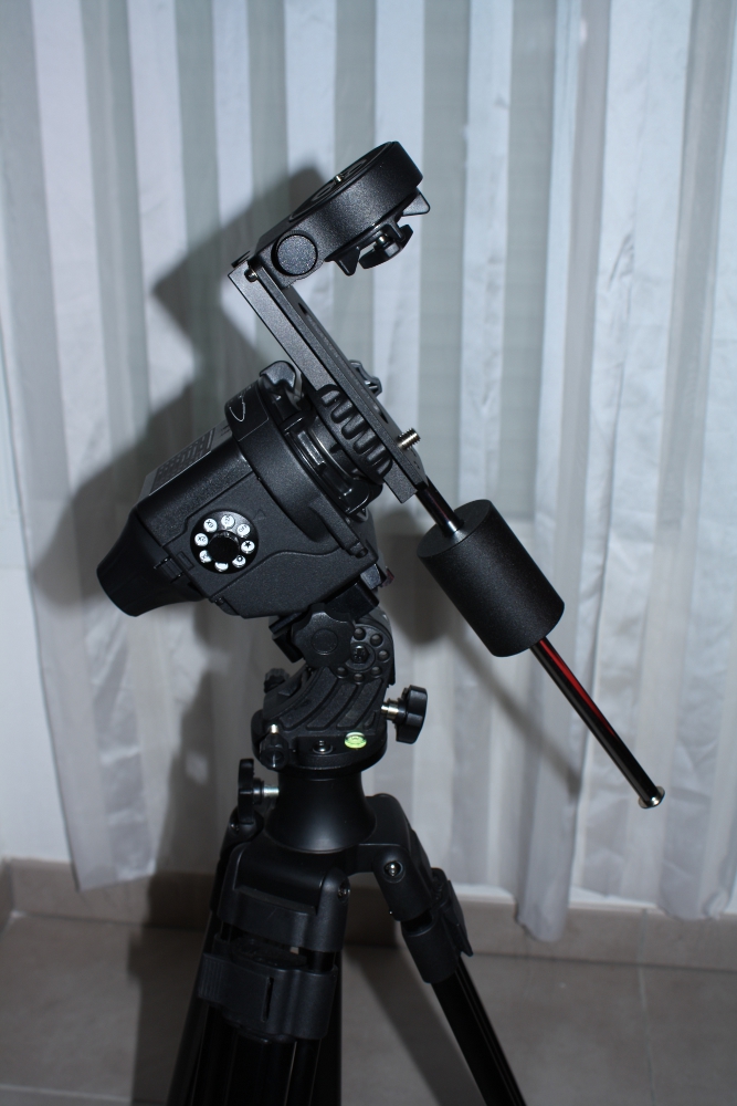

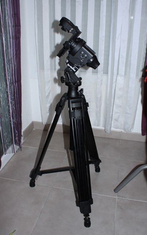

Voici deux photo de la Star Adventurer sur le trépied Triton :
Et même kit avec APN mais sans la barre de contre poids.
Ne tenez pas compte que j'ai relevé la barre centrale, c'était juste pour la photo!

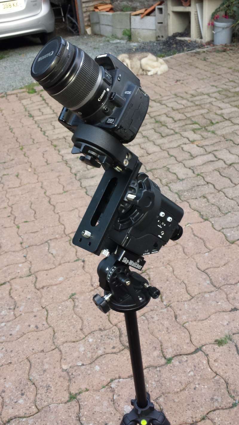

Avec mon 450d j'ai un grip pour avoir deux batteries donc une plus grande autonomie.
Normalement pas de problème pour le mettre directement sur la monture ou sur la rotule?

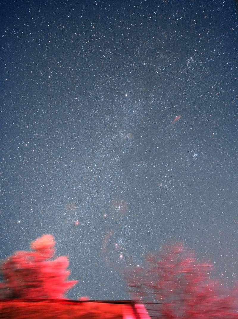

Je rajoute aussi mon grain de sel. J'ai cette merveilleuse monture depuis quelques mois et pour le moment je la trouve super! Avec une MES correcte et un 700d avec le 18/55mm, j'arrive à des poses de 10min à 24mm de focale....
Moi aussi j'avais testé un très grand champ quand j'ai acheté mon 10-20mm Sigma, à 10mm... une pose de 10 min juste pour le fun cet hiver! Sur un ciel plus que crado, et au dessus d'un lampadaire!

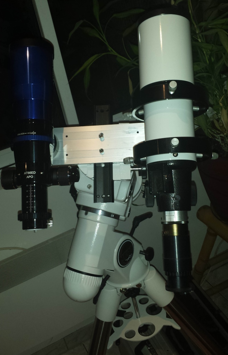

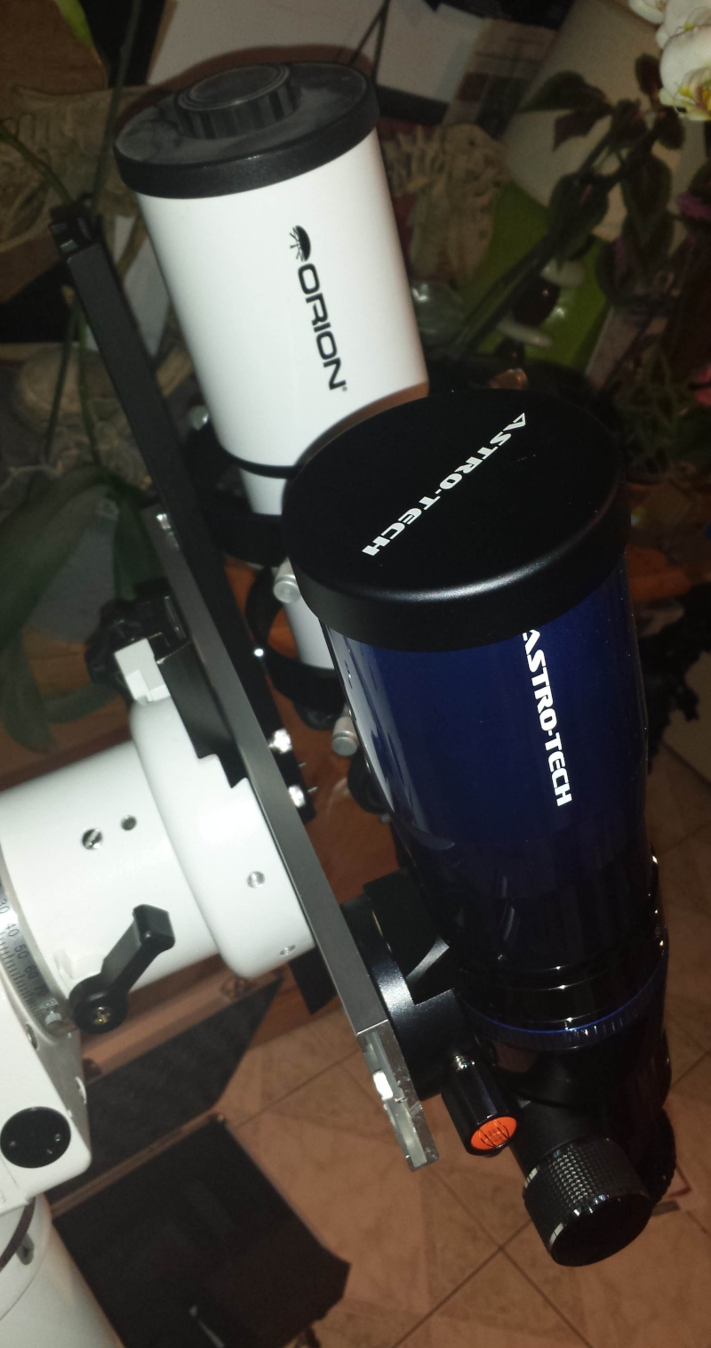

Ça pourrait pas fonctionner également avec ce système de platine et un petit montage?
http://www.pierro-astro.com/materiel-astronomique/accessoires-astronomie/platines-anneaux/platine-queue-d-aronde-femelle-a-assemblage-rapide-kepler_detail

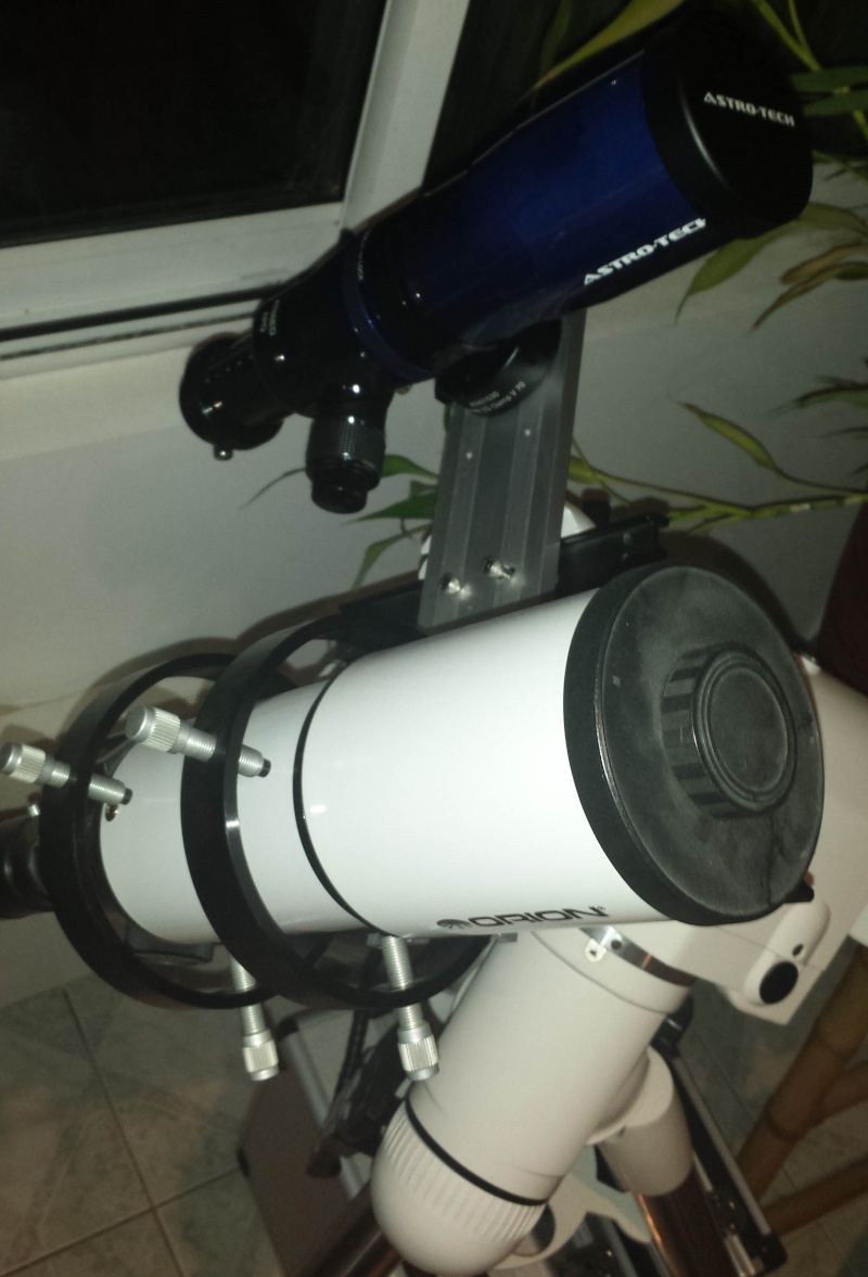

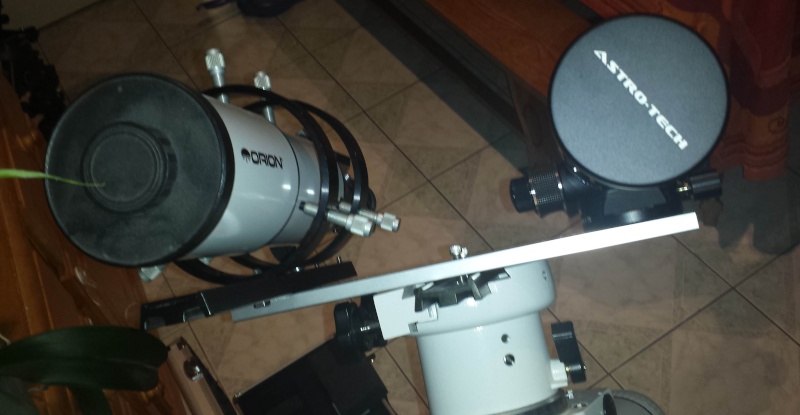

J'ai fais une petite double platine pour mettre en parallèle ma 66ED et ma lulu de guidage.
