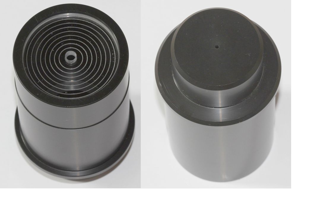

TS propose ceci (en principe pour Newtons):
http://www.teleskop-express.de/shop/product_info.php/info/p5507_TS-Optics-Concenter-1-25----Justierokular-fuer-Newton-Teleskope.html
Les cercles concentriques pourraient très bien faire l'affaire ici?
http://www.astro-forum.dk/forum_posts.asp?TID=12868
Faudrait poser la question chez TS (vu qu'ils vendent et cet accessoire et les RC GSO).
Patte.
Modifié par syncopatte
