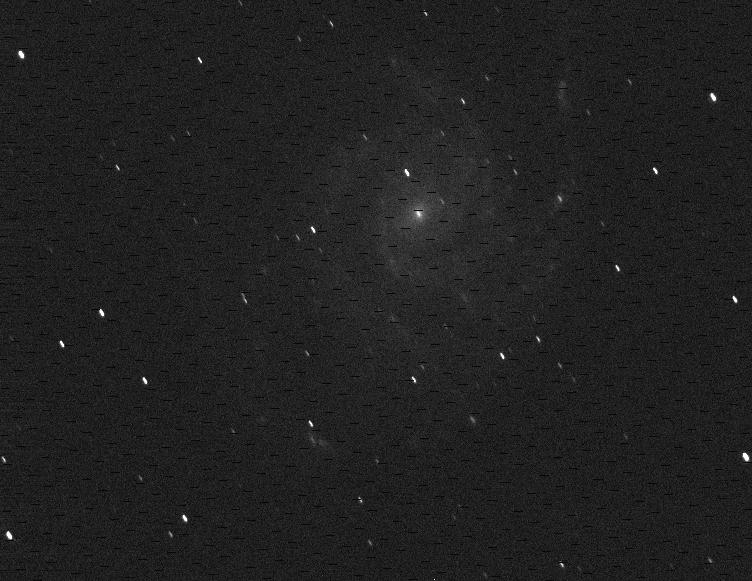

Hier, suite à une looooongue, très looooongue bataille avec une CCD Orion SSDSI 2 mono ( drivers/ ascom / Virtual box pour le win XP etc ) j'ai enfin obtenu un signe de vie !!:wub:
J'ai donc posé le bousin dans le jardin, branché tout le bazard pour une petite session test.
Pas d'autoguidage pour le moment, j'ai le matos mais je voulais déjà me familiariser un peu avec MaximDL et la CCD.
Je vous montre une brute de 35s sur M101, MES en vrac mais le but n'était pas de sortir qqch d'entrée. Je me pose surtout la question de savoir ce que sont tous ces pointillés sur l'image. J'ai bien farfouillé un moment mais sans trouver le ptit bouton magique pour faire sauter ces trucs tout moches :confused:
Si qqn a un début de réponse...
Merci.
Christiand m'avais fait peur !! ;)
Le problème est résolu, un super héro ( masqué ) est venu à mon secours via MP. Encore merci à lui !
Le soucis était caché dans maximDL, une fois la cam connectée il fallait aller dans camera settings et décocher le " hight speed readout ". Et là, magique, get out les pointillés.
