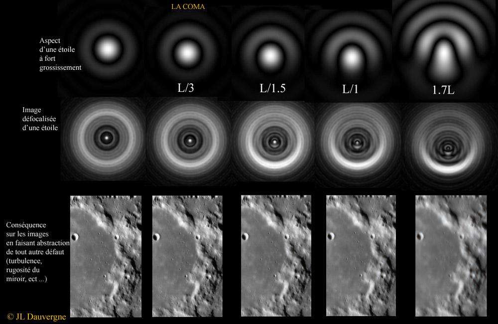

A priori vu la forme avec une pointe d'un côté il s'agit plus de coma que d'astigmatisme. Ce qui corrobore un défaut d'alignement.
Si la lentille frontale bouge un peu, c'est probablement un manque de vissage sur la bague de resserrage. Tu peux tester le serrage en utilisant un compas pour visser/dévisser les deux trous. N'hésite pas à faire un star test visuel pour valider la correction.

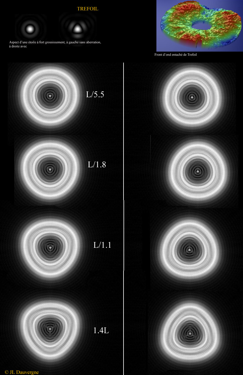

Une étoile qui présente un aspect triangulaire : je verrais plus un "trefoil" plutôt qu'un astigmatisme.
Le tréfoil est souvent associé au pincement du miroir , ou de l'une des lentilles. C'est bien expliqué sur des sites qui d'écrivent le "star test", exemple :
Bonjour Christian,
Affectivement, la forme correspond bien ! Je vais regarder de ce côté là.
oui tréfoil = lentille coincée probablement, dans la lunette ou dans le réducteur/aplanisseur.

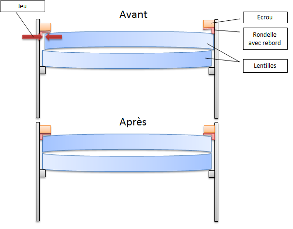

Par contre, j'ai démonté l'optique. Sous l'écrou (je ne sais pas comment ça s'appelle l'écrou avec le 2 trous), il y a une rondelle. Cette rondelle à un rebord extérieur.
En la recalant bien avec la lentille, j'ai l'impression que le rebords se place entre la lentille et le bord du tube.
Et maintenant, ça ne bouge plus !
J'ai resserré modérément l'écrou pour ne pas forcer sur la lentille.
Faut que je teste sur le ciel, mais si ca se trouve, la lentille n'était simplement pas bien calée par la rondelle.
Je croise les doigts ! :-)
