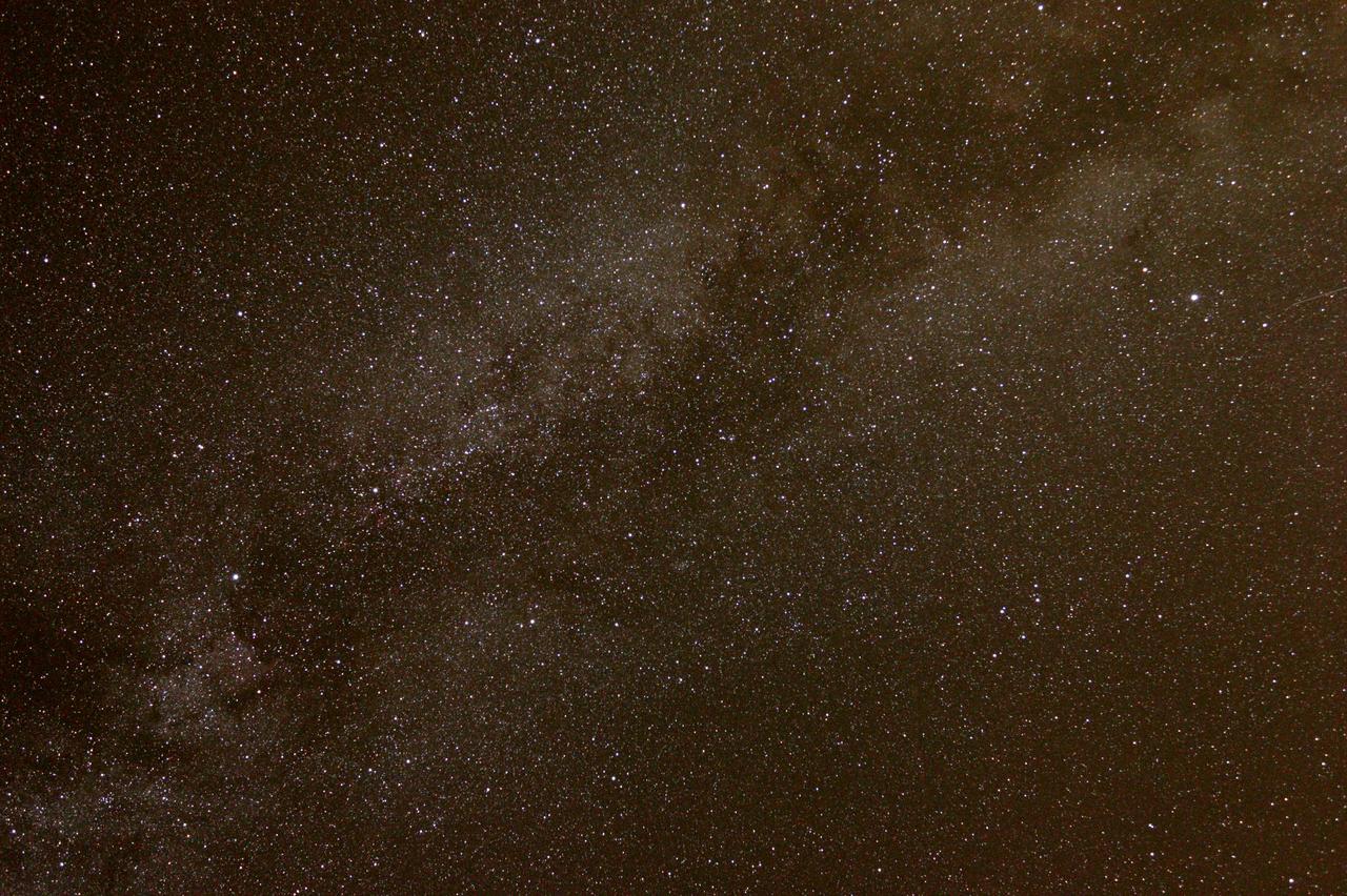

La nuit dernière, j'ai eu l'occasion de faire des photos en grand champ sur la voie lactée, avec un canon eos 650d non défiltré et un 18-55 à 18 de focale
Chaque brute fait 150" à 1600ISO
J'ai 20 RAW.
Voici un JPG issu de la compression d'une brute en RAW:

Vu ta brute, non c'est bon.
Voilà ce que j'avais fait à mes débuts avec DSS donc c'est possible, à mon sens y a un réglage qui ne va pas.
