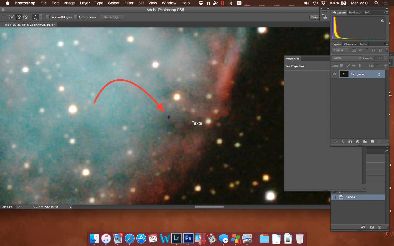

Des petites taches colorées, ça ressemble fort à un problème de darks. Mais avec le peu d'infos que tu donnes c'est vraiment difficile de trouver la cause.
Si tu veux de l'aide, il faut donner beaucoup plus d'infos: quel matériel, quelle configuration, combien d'images, darks, flats, offset, réglages, etc.
Là, c'est comme si tu disais "Ma bagnole ne roule pas bien, vous avez une idée?"... :confused:
Sorry pour le message concis... Je l'ai posté hier soir en espérant que qqn ait eu le même problème... Je vais analyser le problème un peu plus en profondeur.
Matos: lunette 130/900
10 brutes,
6 noirs,
35 offsets,
Méthode de calcul:
Recadrage x3 et Drizzle
Sigma-Kappa ou moyenne, il me le fait dans les deux cas ;-)
Sigma Clipping Médiane pour les offsets
Mediane pour les darks
Edit: Je pense aussi que ça vient des noirs...
Modifié par Azergoth

Bon... j'ai testé ceci:
Brutes seules (moyenne) --> propre
Brutes et offset --> propre
Ca vient donc des noirs. Mais quel est donc le problème? 😃

Pas de flats: c'était une essai rapide, pour tester le suivi. Mais comme les images sont potables, j'essaye de les traiter vite fait.
C'est pas un problème de taches sur le capteur: moyenne les brutes (et brutes+offset) donnent un bon résultat. Ca vient donc clairement des noirs (ou du traitement avec les noirs).
J'ai désactivé le drizzle pour isoler le problème. C'est vrai que le drizzle marche mieux quand il y'a beaucoup d'images. Mais ça marche aussi avec moins d'images. (cfr théorie du Drizzle) Ici, avec 10 images, ça apporte déjà pas mal :-) Bref, là n'est pas la question ;-)
De nouveau, là n'est pas la question, mais 10 apporte déjà un gain significatif: environ sqrt(10) ~ 3,16.
Oui, aussi trop peu de darks, c'est clair. C'est bien là qu'est le problème, justement...
Allez, pour les détails techniques ;-) :
APN: Pentax K3
ISO 640
temps: 300s
EQ6 + guidage PHD2
Lunette APO 130/900 + correcteur
Ciel excellent (SQM>21)
Beh justement, c'est ce que je dis:
Empilement des brutes (sans rien) --> propre
Empilement des brutes + Offset --> propre
Empilement des brutes + Offset + Dark --> moche
Ca vient donc des darks ou des la méthode de calcul...
