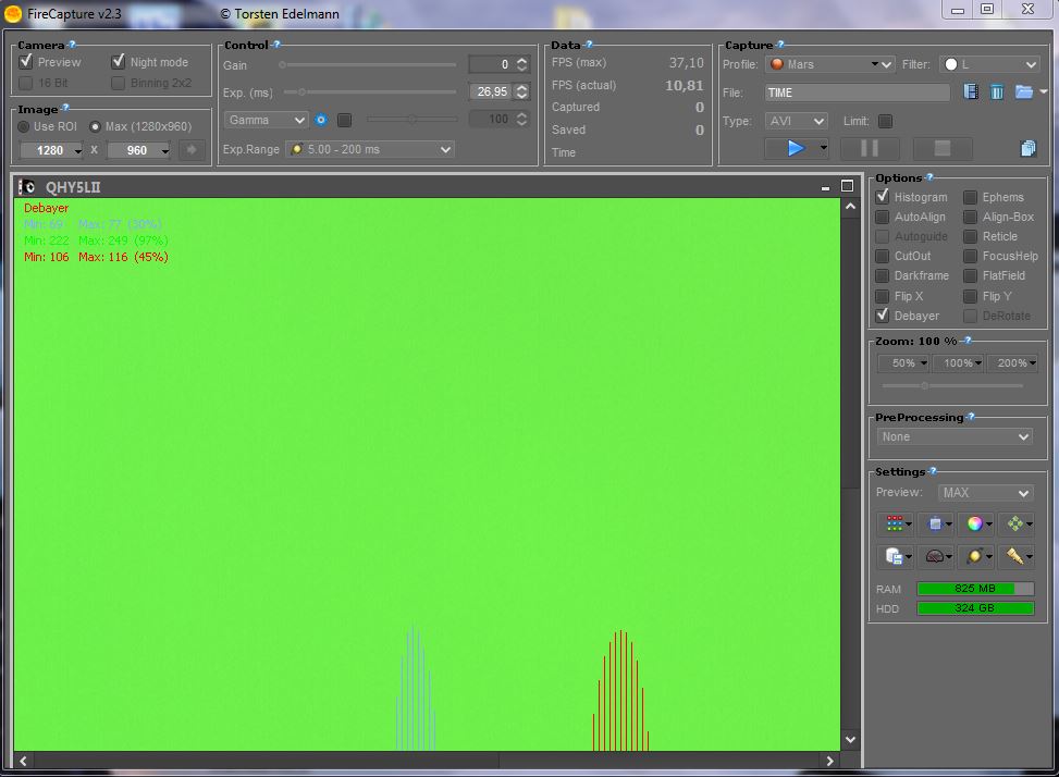

je suis en train d'essayer firecapture (dans mon bureau !) avec ma QHY 5-II couleur, et je n'ai pas d'image dans la fenêtre de prévisualisation, juste un quart de cercle qui change d'intensité en fonction de la direction de la camera ! (et de la lumière).
Je suis sûr d'avoir raté quelque chose, mais quoi ??? :cry:
Si quelqu'un pouvait me donner un tuyau je lui en serais éternellement reconnaissant :)
En même temps si il existe un tuto en Français je suis preneur.
D'avance merci pour vos lumières.

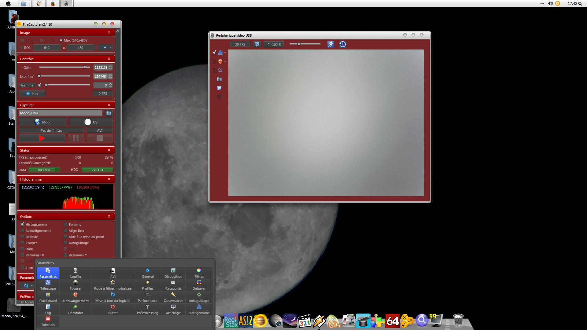

le ciel n'a pas été plus clair et toujours le même problème avec ma cam ! Elle réagit à la lumière mais je n'ai pas d'image ni de forme, juste + ou - un morceau de cercle blanc sur fond noir !
Et avec EZ Planetary je n'ai même pas d'image !!
Un petit coup de main ne serait pas de refus, merci d'avance.

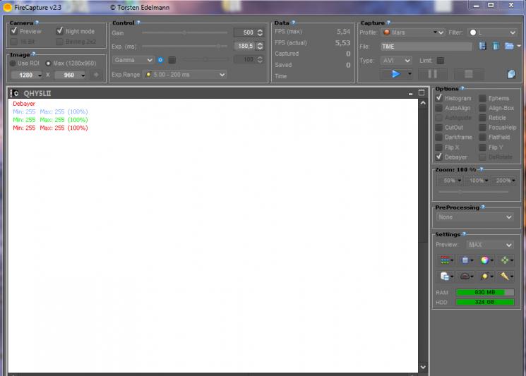

voila ce que j'ai :
qqs fois les chiffres et les barres de l’histogramme bougent, mais c'est tout.
Colmic : Pour le foyer hier je l'ai déterminé comme expliquer dans un précédent message et il se situe au raz du po quand celui-ci est à moitié de son extension.
Baisses le gain presque à fond, le gamma aussi
si cela ne suffit pas, réduit le temps de pose
ensuite, lorsque tu auras des nuances, fait la mise au point en jouant avec le porte oculaires

Houlà effectivement tu as vu les valeurs de ton histogramme R V B tous est à 255 !!
c'est normal que cela reste blanc, donc faire comme a dis notre ami précédemment et le problème sera résolu !

merci à vous deux de bien vouloir m'aider. Voila se que ça donne avec les réglages recommandés
l'histo bouge, mais toujours pas d'image, même en faisant varier le tirage du po du mini au maxi.
ça pourrait venir des pilotes qui seraient mal installés ? et alors est ce que l'histo bougerait si c'était le cas ?

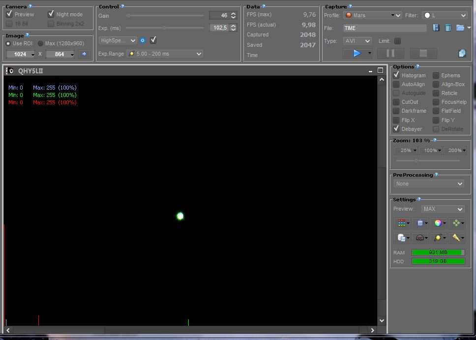

Encore moi :rolleyes:
une petite question, je n'arrive pas à avoir mieux en netteté sur une étoile, c'est normal ?
et tant que j'y suis (je sais j'abuse, mais il faut bien débuter !)

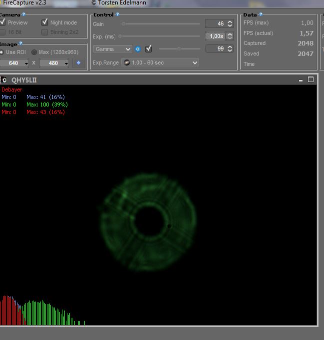

peut on dire que l'instrument est bien collimaté en voyant cette image ?

Bonjour Christian,
Faire la mise au point sur une étoile personne ne le peux (sauf là notre) hélas :confused: Ce qu'il faut c'est avoir l'image de l'étoile la plus fine mais trop, sinon risque d'intra/extra focale :D
Je ne saurai dire si ton télescope est bien collimaté car je n'ai pas de newton, par contre on le vois bien dans ton image l'araignée à quatre pattes qui soutient le miroir.

Bonjour, attention sur ta première image, l'étoile est saturé, tous les chiffres sont à 255, il faut absolument prendre une étoile qui ne sature pas le capteur, sinon deux phénomènes.
1. Comme l'étoile est saturée, elle éclaire plus de pixel que la réalité, donc pour la mise au point hein.
2. Le logiciel d'autoguidage ne pourras pas calculer le centre de l'étoile, car il ne peut pas faire c'est calculs sur un truc saturé.
Pour éviter la saturation, deux possibilités, changer d'étoile guide, ou changer le temps de pose, mais le temps de pose doit être régler entre 1 à 3s, jamais moins de 1s, si c'est possible.
L'idéale c'est d'avoir une étoile qui donne entre 150 et 240 au max.
Sur la deuxième image, effectivement c'est pas tous à fait centrée, çà peut être une mauvaise collimation ou un décentrage du porte-oculaire ou de la caméra elle-même.
il faut nous en dire plus sur le télescope, et le montage de la caméra.
Yves.

Attention quand même, à l'interprétation de la collimation avec une webcam, il y a un point très important, c'est aussi valable en visuel.
Avant de regarder si les cercles sont centré ou pas, il faut absolument que l'étoile soit centré par rapport au capteur / oculaire, car si l'étoile n'est pas centré, même la plus parfaite collimation paraitras mauvaise.
donc la manip c'est.
On centre l'étoile.
On vérifie la collimation,si pas ok on touche une vis.
On recentre l'étoile
etc...
A noté, que plus la collimation devient bonne, plus il faut la faire en défocalisant le moins possible.
