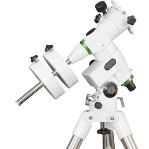

Comment savoir?
C'est simple, si tu met ton contrepoids au bout de la tige (oublis pas de serrer) et tu n'arrives toujours pas à equilibrer à l'horizontal comme ceci (comme une balance) :
c'est qu'un deuxième contrepoids est necessaire,
comme ceci :
Une fois le deuxième contrepoids en place, tu les "balade" le long de la tige jusqu'à avoir le bon équilibre.
capito ?

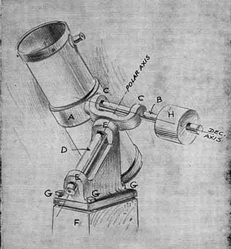

Tu parles de ceux-là :
Equilibrage :
Mise en station :
Modifié par Bison
  Bison a dit :
  CAL a dit :
@starac : Salut : tu as encore sous le clavier le petit tuto sur l'équilibrage et la mise en station ?
Equilibrage :
Mise en station :
