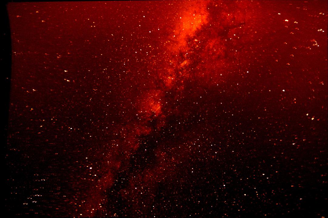

Bonjour, hier j'ai pris une vinghtaine de photos de la voie lactée et une vightaine de dark. J'ai suivi ce tutoriel pour traité mes photos avec iris : http://jf.brunelli.free.fr/transfert/divers/traitement%20images%20APN.pdf
Mise a part lors de la registration ou j'ai choisi l’appariement global, j'ai suivi le tutoriel à la lettre. Le resultat a été que sur les coté les etoile sont déformé et dédoublé, la vous allez me dire que c'est l'ouverture de mon objectif (samyang 14mm 2.8) mais j'y avais deja penser avant le prendre les photos j'ai mis l'ouverture à f/4. J'ai donc essayer d'effectuer le pretraitement a l'aide de deepskystacker, et la encore meme resultat, je poste ci-dessous une l'image de pretraitement avec dss (noter que le resultat avec dss à été le meme avec iris).
Mettez de coté le fait que la photo soit rouge, et le coté gauche noir.
Merci d'avance, Elie
PS : désolé pour les fautes d'orthographe, je fais sa rapidement :)

Bonjour Elie,
Petite question, l'APN était-il placé sur une monture équatoriale, ou sur un simple trépied avec des poses "courtes" (enfin quelques secondes)?
Si c'est le 2ème cas, cela ne me choque pas, car l'effet "fisheye" de l'objectif aura pour conséquence une déformation en "barillet" de l'image. Cette déformation sera à mon sens suffisante pour créer le problème.
Peut-être donc corriger cet aspect avant alignement/empilage...
Christophe
Oui je suis sur trepied, j'ai fais 20x20s de poses. Je ne pensait pas que c'etait si fréquent .... parce que vu la grandeur des déformations. N'y a til pas un moyens de reduire ses déformations ?

Oui il existe des outils pour corriger la déformation, par exemple sous Paint-Shop-Pro. Il en est certainement de même sur Photoshop.
Je remonte le topic, personne ne peut m'aider ? est-ce un problème de mon objectif ? de mon boitier ? (eos 450d)
Ce n'est un problème d'aucun, juste une conséquence de la focale.

D'accord merci mais si c'était la conséquence de la focale sa se saurait quand même vu la popularité de l'objectif non ?
Iris permet de redresser les images prises avec un Fisheye. J'ai mis un tuto dans la WApedia.
c'est bon j'ai trouvé mais cela n'a pas marché :/
J'ai regardé si il y avait un decalage entre les photos registrer, et oui il y en a un c'est un probleme de registration j'ai pourtant mis l'apparierement global
