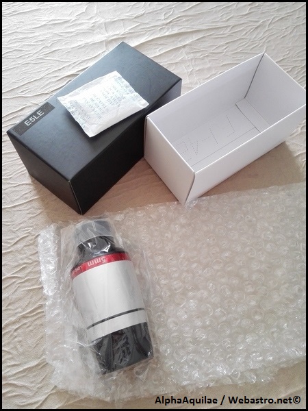

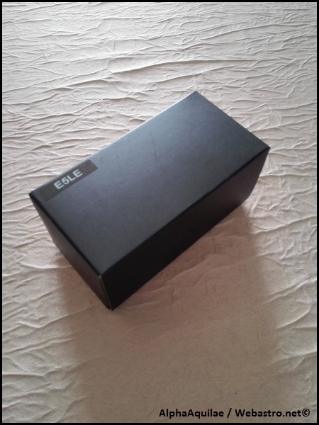

Pour commencer, le packaging est plutÎt sympa, il est livré dans une boite et l'oculaire est protégé à l'intérieur par un sachet plastique entouré de papier bulle. visuellement cet oculaire est trÚs bien fini. Relativement léger d'ailleurs pour une armature en aluminium, il ne fera pas souffrir votre Porte Oculaire ( je pourrais le peser et le mesurer si vous le souhaitez ).

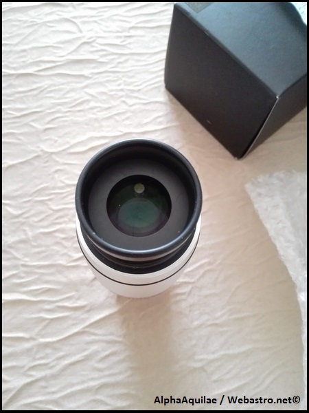

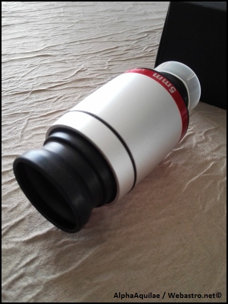

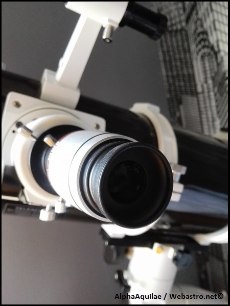

Remarquez Ă©galement la bonnette en caoutchouc trĂšs bien conçue, ce qui empĂȘche les cils de l’Ɠil de toucher les lentilles ou permettant aux personnes souffrant de troubles oculaires de pouvoir conserver ses lunettes.
Lors des observations il est plutĂŽt confortable et agrĂ©able Ă  utiliser, le relief d’Ɠil est bon et c'est un plus quand on y a jamais goĂ»tĂ©.

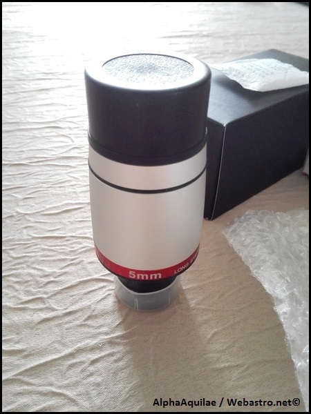

L'oculaire est Ă©galement fournis avec deux capuchons de protection ce qui est parfait ! ça empĂȘchera la poussiĂšre de venir s'y incruster.

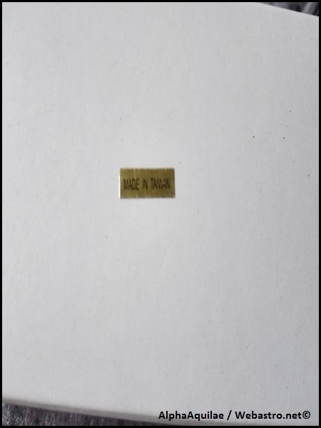

Pour les plus pointilleux, il est fabriqué à Taiwan. Sûrement dans les usines GSO mais je ne peux vous le confirmer. Mais c'est du rebadgé car d'autres marques vendent ces oculaires sous des couleurs et un label différent.

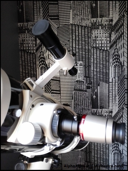

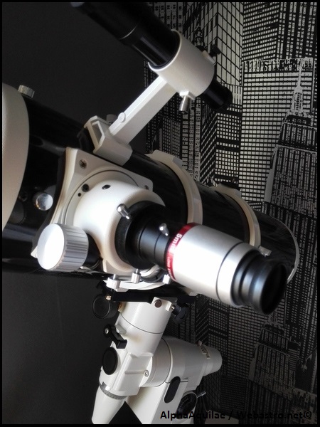

En tout cas c'est du bon rapport qualité/prix ! Je vous poste également des photos de l'oculaire monté sur le PO d'Anakin SkyWatcher ! Remarquez que sans Barlow nous n'avons pas de longue vue télescopique de plus de 30cm.
