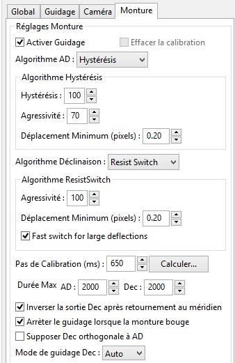

En regardant ce matin dans les paramètres je me suis aperçu que l’algorithme ad > hyste et que l'algorithme dec > resist switch cela aurait-il influencé ce gros décalage de la courbe en AD?
Je guide pour avec une lunette orion 80/400 sur azeq6, je pense que les réglages dans le pas de calibration et correct ?

-> la vitesse de guidage est bien x0.6 dans EQmod? (je vois ça dans le calculateur de pas de calibration...)
En tout cas tu devrais voir 12 pas de calibration est-ouest, (puis 3 pas de rattrapage pour revenir au départ, ensuite 1 à 3 pas de rattrapage de jeu en dec) puis 12 pas de calibration nord-sud (et 3 pas de recentrage avant guidage). ça prend plusieurs dizaines de secondes. ça dépend du temps de pose de la caméra bien sur et du temps de pas calculé/rentré dans la fenêtre de calibration (650ms ici)
-> Bref il y aura au moins 30 pas de 650ms avec les paramètres que tu donnes, plus 30 fois le temps d'exposition.Mettons 1s mini, ça donnerait au moins 50s dans ce cas. -> la calibration devrait durer 1min à la louche avec 1s de pose.
Autre chose qui aidera un peu, une fois le problème réglé, tu peux baisser un peu l'agressivité en AD vers 70 à 90% max et en DEC, 70% aussi, et quand ça fonctionne bien, baisses progressivement à 50% voir moins pour éviter de chasser la turbu et de changer de sens de rotation du moteur.

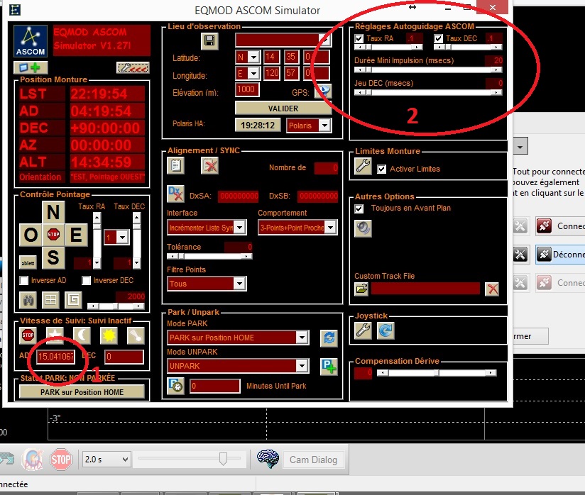

Déjà j'ai noter en point 1 en bas a gauche une valeur à AD :15,... qui reste toujours présente je me demande ce qu'elle représente ?
Ensuite pour le point 2 je pense qu'il faut faire des réglages dessus mais quoi?

15 en AD? 15°/h ou 360/23H56min et des poussières?
En 2, taux RA et taux DEC, ce sont les vitesses d'autoguidage pour les deux axes lorsque la monture doit rattraper les défauts de suivi. Avec 0,1, la vitesse de suivi pas à 1,1 fois la vitesse normale (le 15!) pour aller plus vite et à 0,9 pour ralentir. Du coup, si tu as beaucoup d'erreur, Phd va envoyer un temps de correction très long pour rattraper (plusieurs centaines de millisecondes) et peu de jamais réussir à rattraper l'erreur jusqu'au moment ou l'erreur périodique de ta monture dérivera dans l'autre sens.
0,1 me semble trop faible. Commencer vers 0,5 me semble mieux puis augmenter.
Durée min d'impulsion: Phd peut calculer (et envoyer) des durées de correction de quelques millisecondes (ms)notamment lorsque la vitesse d'autoguidage est grande (vers 1). Cela peut paraitre très bien de faire de toutes petites corrections mais la chaine de commande (PC, liaison, windows) mets toujours un certains temps à réagir: les ordres petites peuvent alors arriver après coup et agir dans le même sens que l'erreur périodique. Pour éviter cela eqmod ne prends pas en compte les ordres dont la durée est plus petite que la durée min d'impulsion: 20 ms dans ton cas. Il faut donc augmenter la vitesse d'autoguidage jusqu'à ce que les ordres soient un peu plus grands que 20 ms.
Jeu DEC:
C'est un temps qui vient s'ajouter à la durée envoyée par PHD pour prendre en compte le jeu (backslash) de l'axe AD et éviter que le moteur ne tourne dans le vide plutôt que d'envoyer un ordre inefficace.

Justement pourquoi reste-il a cette valeur a chaque fois ?
  Citation
Je viens de regarder pour modifier les réglages et impossible de mettre 0.5 dans les taux, ils vont de -1 à -20 :/

Jeu DEC:
Il faut que je rentre la valeur de phd?

  eyes a dit :
Donc la durée d'impulsion je dois mettre la même que PHD?
15 constant: cela correspond au suivi sidéral. Phd ne le change pas et apporte juste des corrections. Je ne pense pas que cette valeur change lors des corrections. Elle changera si tu prends un suivi solaire ou lunaire.
Bizarre les -1 à -20...réinstallation? Cases cochées?
Non, Phd calcule la durée d'impulsion pour chaque correction. A priori, on peut laisser au minimum. Peut être l'augmenter pour un PC "lent"

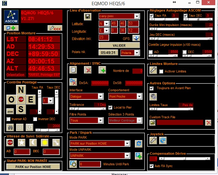

Mais sinon je viens de trouver si je met -5 cela correspond à 0.5x (valeur auto selectionné par phd)
Par contre sans le simulateur je viens de voir un rajout(contrôle largeur impulsion en 2) :
