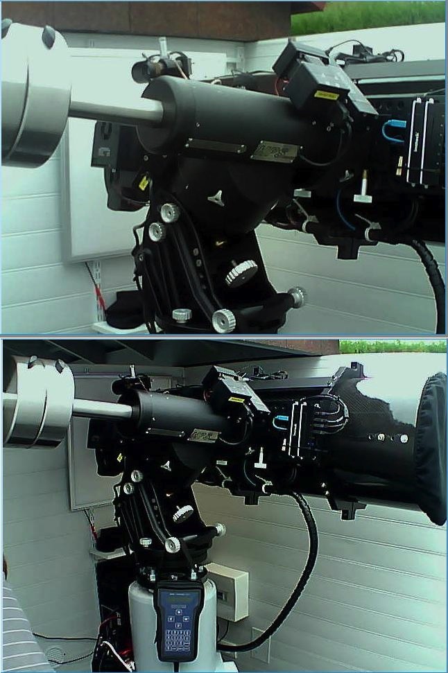

Pour voir la différence entre 2 objectifs avec la caméra Heden, j'ai fait une photo de mon équipement. la première, avec l'objectif de la caméra Kmoon qui fait 3,6 de focale et la 2ème avec l'objectif d'origine Heden de 2,8 de focale. Tu peux apprécier la différence de champ.
L'objectif d'origine de la Kmoon fait 18mm de longueur, je pense que par rapport à l'objectif que je te mets en lien, il faudrait descendre à celui qui a une focale de 2,5 mm car il fait 17mm de longueur. Les autres modèles sont plus court, ils risquent de ne pas pouvoir se monter pour obtenir la mise au point. En fait, par rapport à la longueur, je ne sais pas si c'est vraiment un critère à respecter. Je n'ai pas testé beaucoup de modèles.
Sinon, il faut chercher un peu plus pour trouver un modèle avec une focale plus courte mais qui a une longueur proche de 18mm. De toute façon, tant qu'on ne peut pas essayer l'objectif, on est pas sûr que ça fonctionne en terme de mise au point. Néanmoins, les risques sont faibles.

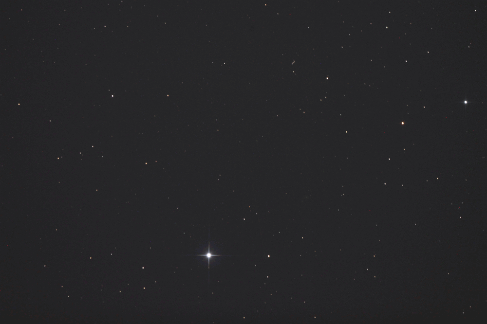

Ah, et les images de cette nuit sur l'astéroïde:
Ça s'est pas trop mal passé
