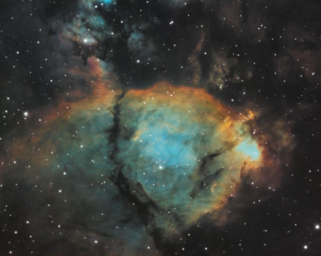

Première SHO pour ma 460ex :)
Dur dur d'imager ces derniers jours avec une turbulence de fou!!
J'ai quand même réussi à tirer le portrait du poisson, on est pas sur de la full HD mais disons que pour un premier essais SHO de la caméra ça conviendra :rolleyes:
SII: 12x900s bin2
HA: 24x900s bin1
OIII: 6x900s bin2
Peu de poses en OIII à cause d'un problème de faux contact sur un de mes cordons USB qui déconnecte la caméra au moindre coup de vent..
A noter aussi que pour le moment je n'utilise toujours pas de dark, le capteur est tellement performant qu'on peut très bien sans passer ;)
Lien sur mon site: http://www.astrosteph.com/ic17951.html
ou la full Astrobin en cliquant sur l'image (2721x2173)

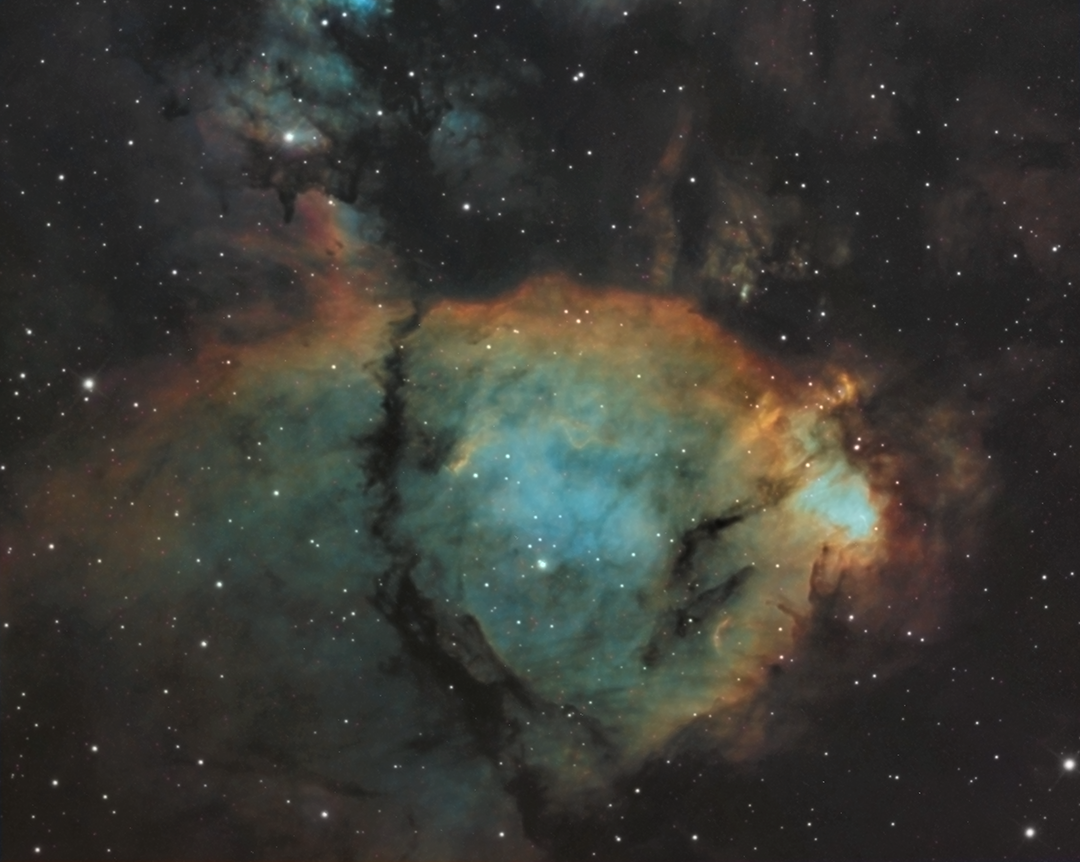

Nouvelle version
Première version

Haha bien jouer luckymix,
le traitement est très doux. Les couleurs sont belles, mais je pense que tu peux tirer plus de détails que ca, à voir.
En tout cas elle est belle :)
Merci à tous pour vos remarques et commentaires
Nouvelle version en tête de post un peu plus piqué, ce n'est pas flagrant mais l'image est un peu moins floutée et les niveaux légèrement plus poussés, après c'est le bruit qui l'emporte ça ne sert à rien.

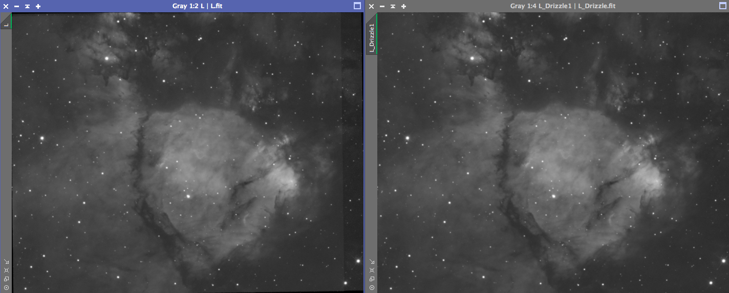

Il a de légers artefacts suite à une obligation de drizzle pour ne pas perdre d'images car j'ai quelques brutes incomplètes suite au plantage de ma caméra (cordon usb défaillant), certaines images ne se sont pas téléchargées complètement... ce qui fait que j'ai sur certaines brutes une bande noire à droite, plutôt que de croper l'image j'ai préféré faire un drizzle qui à "réparer" ces bandes en moyennant les pixels adjacents.
C'est un choix, c'est le mien et pi voila :)
Résultat après empilement à gauche la version classique avec les brutes incomplètes et à droite les même brutes mais après un drizzle
Très beau résultats.
Une image fine.
Ce que j aime bien, c est que tu n utilises pas trop de réduction de bruit (enfin je pense) et l image n est pas un effet mouton.
Bravo.
Merci will, oui c'est vrai j'utilise très peu la réduction de bruit, juste un petit coup en début de traitement. si l'image à un effet "flou" c'est surtout à cause du mauvais seeing du moment, avec parfois une fwhm de 6 ou 7" on fait une petit réduction d'étoiles mais on ne fait pas de miracle :)
