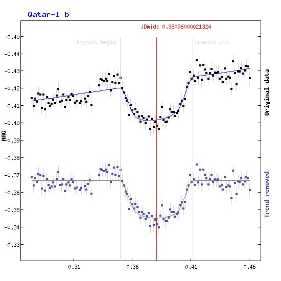

Après un essai infructueux le 20/09 dernier, j'ai retenté le coup le 06/10.
Cette fois, j'ai allongé le temps de pose (120 secondes) en espérant obtenir une meilleure précision.
Le matériel utilisé :
- Télescope Amateur de Calern (Newton 400/2000 sur une AP1600)
- ATIK 314L+
- Autoguidage au diviseur optique et Lodestar
- Filtre rouge pour le second transit.
- Le canapé-lit du TAC pour faire dodo pendant les poses...
Les cibles :
- Qatar1b, dans la constellation du Dragon, découverte en 2010, qui orbite autour de son étoile en 34 heures. Le transit dure 96.7 minutes pour 0.0204 magnitude.
- HAT-P-32b, dans la constellation d'Andromède, découverte en 2011, qui orbite autour de son étoile en 52 heures. Le transit dure 186.5 minutes pour 0.0244 magnitude.
Le prétraitement a été effectué avec MaximDL.
La réduction des données avec Muniwin.
Le graphique est généré par le site ETD.
Bon ciel à tous !

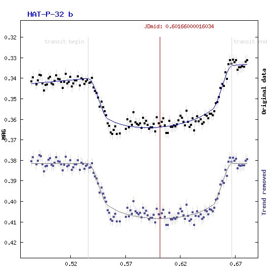

je m'interroge sur HAT-P-32b
n'y aurait il pas 2 exoplanètes?
car le premier creux dans la baisse de magnitude m'interroge
mais bon je ne suis pas expert:rolleyes:

Dans Muniwin, tu as utilisé une ou plusieurs étoiles de comparaison ?
Merci ! Je n'ai utilisé qu'une étoile de comparaison et une étoile de vérification. Avec mon petit capteur, je n'avais pas trop d'étoiles possibles (non saturée et assez brillante).
  astrocg a dit :
Je pense que c'est plutôt dû aux erreurs de mesure.
