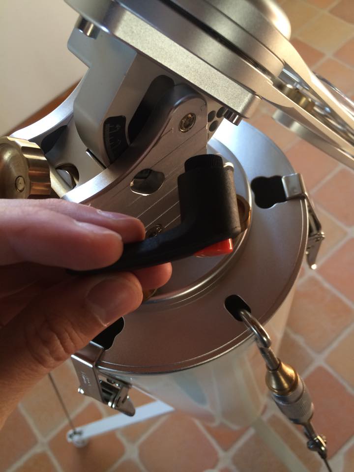

Bon une misère malgré tout, j'ai fait tomber la tête équatoriale et j'ai cassé le levier la vis de frein de l'altitude... :cry: Pas cool du tout...

Pour le matos tu peux acheter chez norelem ou HPC ce qui se nomme un "manette indexable"
Tu en auras pour plus cher de fdp que de pièce mais ça devrais pouvoir se réparer.
Le plus dur va être d'extraire le morceau de vis cassé. (il faut la percer et l'extraire avec une "queue de cochon".)
