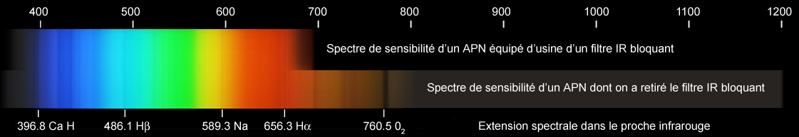

Je viens de faire quelques recherches sur internet et je dois louper quelque chose, le site astrosurf propose ce graphique :
Le filtre que j'ai acheté bloque tout ce qu'il y a en-dessous de 640nm, le filtre bloquant les IR commence à bloquer ce qui se trouve aux environ du Ha mais en assez faible quantité et bloque tout à partir de 690nm je dirai.
On est d'accord que le Ha est à 656,28nm et donc se situe dans la bande que laisse passer mon filtre Ha et se trouve au tout début de la bande d'absorption du Filtre IR. Donc où est le problème, je peux photographié les nébuleuses en Ha sans retiré le filtre IR non ? bien sur le filtre Ha ne sera pas totalement efficace mais servira à bloquer la lumière reflété par la Lune et la pollution lumineuse non ?

Sur le schéma on voit que le "spectre de sensibilité d'un APN équipé d'usine d'un filtre IR bloquant " commence à disparaitre à partir de 660nm environ et disparait totalement à environ 690nm. Le Ha est à 656.3 et n'est donc pas (ou en tout cas pas totalement impacté par le filtre IR). Donc dé filtré mon APN n'est pas vraiment nécessaire ?
Faudrait voir les courbes de transmission du filtre. C'est celle de ton APN ?
Edit : je pense que la pente du filtre n'est pas si raide que ça et que la raie ha est impactée, de combien, je ne sais pas.
Modifié par latrade24

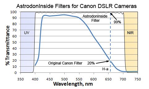

Effectivement tu as raison mais bon c'est toujours mieux que rien, ca m'évite de risquer à abimer le D90 en le démontant, à risquer de ne pas avoir la MAP à l'infini et à acheter un filtre de remplacement. Même si ca me diminue le temps de pose de moitié voir plus c'est pas bien grave, ca en vaut la peine. J'ai déjà fait 400 pose de 60s sur M42 sur 3 nuit alors plus rien me fait peur haha
Je viens de trouver cette image sur le site de Richard Galli, on voit bien que la pente n'est pas raide, bon c'est du Canon. Comme tu dis, on peut s'en passer, mais bon... perso, j'ai acheté un apn d'occase sur lbc et je l'ai dédié à l'astro. J'ai vu aussi ta M42 qui est très belle ;)
Effectivement ca laisse que 20% pour les Canons, je crois que les Nikons sont légèrement meilleurs, ca doit tourner autour des 35%, j'ai souvent eu des commentaires de personnes étonnés de la sensibilité de mon D90 sur les nébuleuses émettant en Ha.
