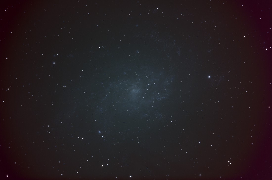

Voici une image de m33 après traitement sous iris
et l'histogramme du flat
Je ne comprends pas pourquoi iris ne prends pas en compte mes flats, bien que je fasse toutes les manips :?: :?: :?:
J'avais un très bon suivi hier soir, avec une erreur moyenne de .35
On voit parfaitement le vignetage et les taches :?:
Je comprends de moins en moins ... :?: :?:

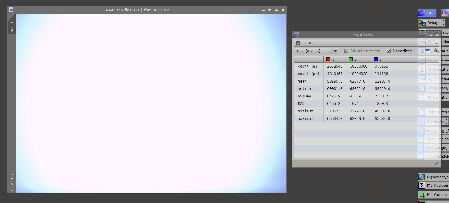

J'ai du mal à lire ton master flat correctement ( avec Pix).
il est bizarre !
A mon avis c'est pas un pb de paramétrage d'iris ou autre.
ça doit venir de ton master...ou de la manière dont il a été empilé..
T'aurais un flat brut en cr2 ?

A voir ton flat, il est bien cramé.
Bizarre, car histo sur l'apn a l'air d’être bon.
Mais quand je l'ouvre avec fatstonne ou Pix..;ben il est archi blanc de blanc !!!

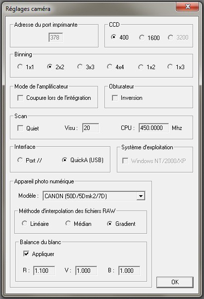

A tout hasard ma config iris

Ce qui m'intrigue c'est pourquoi l'histo lu par son APN parait correcte (en tout cas pas saturer), alors que PIX et/ou Fatstonne disent clairement que c'est cramé ?...comprend pas.
comment as tu lu tes valeurs de 8000 ET 3500 ?
