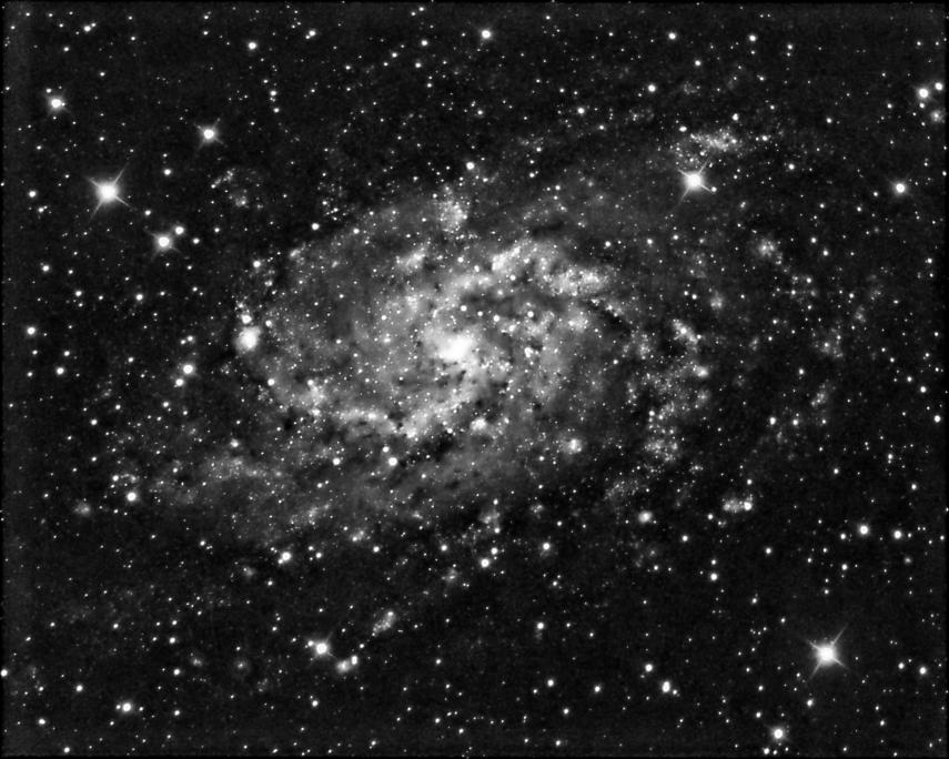

Traitement: Iris/ImageJ.
Matériel utilisé:
SW 200/800 avec correcteur MPCC MARKIII FD/4, AZEQ6 GT, lunette en parallele avec ASI120.
ATIK 460EX mono, filtre UHC Skywatcher.
La photo: 300s x 36. Temperature du capteur: -30C.
Flats avec ecran: 15x
Darks: 300s x5.
Merci :)
OK JB;
As tu utilisé la fonction DDP d'iris?, car il y a sur ton image un contraste noir/blanc beaucoup trop prononcé; la mise au point semble perfectible aussi;
Alain.
Il sera difficile de retirer un tel gradient autour de M33 sans effacer les bras. Tu peux essayer avec Iris (estimateur polynomial, avec un masque => suivre l'aide Iris)
Un peu plus de darks également ne ferait pas de mal
+1 pour DDP
