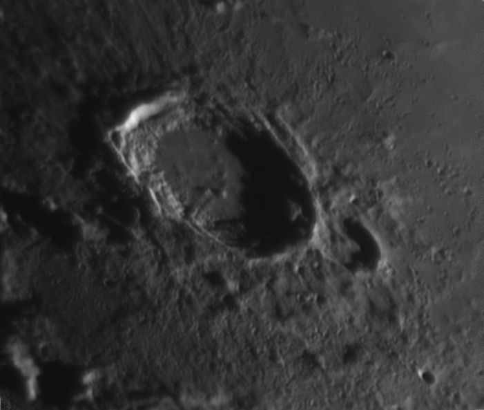

Hier en début de soirée et avant que le ciel se couvre d'un voile, j'ai pointé la Lune pour une série de vidéos. Le seeing était bon, la turbu pas trop rapide mais ne permettant pas des images exceptionnelles. Ci-après le cratère Aristoteles avec ses parois en gradins. Quelques détails visibles. J'ai utilisé une barlow 3x avec la QHY5l-ii-m en mode highspeed.
Traitement de 16% des images sur un film de 3373.
cliquer sur la miniature :
Maxime

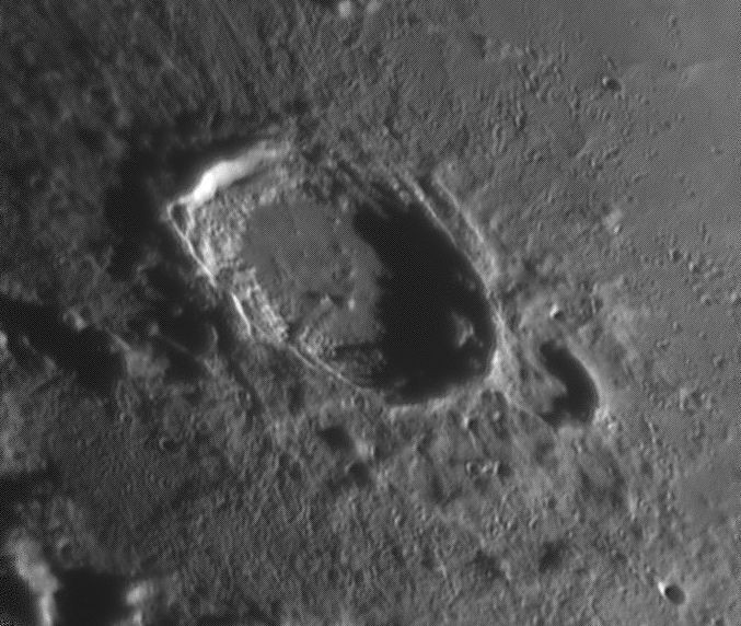

Bon voilà je suis d'accord avec vous deux. J'ai repris le traitement sous R6 en poussant davantage les curseurs des niveaux 1 et 2 ce qui fait tout de même apparaître la trame, rejoué sur l'histogramme pour conservé des noirs et éclaircir l'image. Perso je trouve qu'elle présente plus de piqué mais je la trouve un peu forcée. Votre avis ?

Excellent Max, la série continue...

on s'est croisé...j'ai fait une nouvelle proposition pour répondre aux commentaires précédents.

c'est decidement un bien joli cratère notre Aristo !:wub:
j'aime bien aussi la région qui l'entoure, le sol y est très bosselé et accidenté.
Pour la qualité des images je crois qu'il ne faut pas trop se prendre la tête avec l'humidité que l'on a en ce moment :confused:
En même temps que tu pousses les curseurs il faut mettre du denoise (flou) met par exemple 0.30 ou plus pour enlever la trame.
C'est un équilibre à trouver.
Bonne journée.
Luc;)
Bonne journée.
Luc;)
OK Luc je prends note de ta suggestion.
Maxime
Je préfère la première version, comme le souligne Luc, la trame est très présente cette fois-ci !
C'est juste et je vous l'avais fait remarquer. Je préfère en général ne pas pousser trop les curseurs pour conserver une image plus douce, au détriment du détail.
Maxime
Maxime
Oui, parfois il ne sert à rien de remettre une couche d' ondelettes ! :confused:
