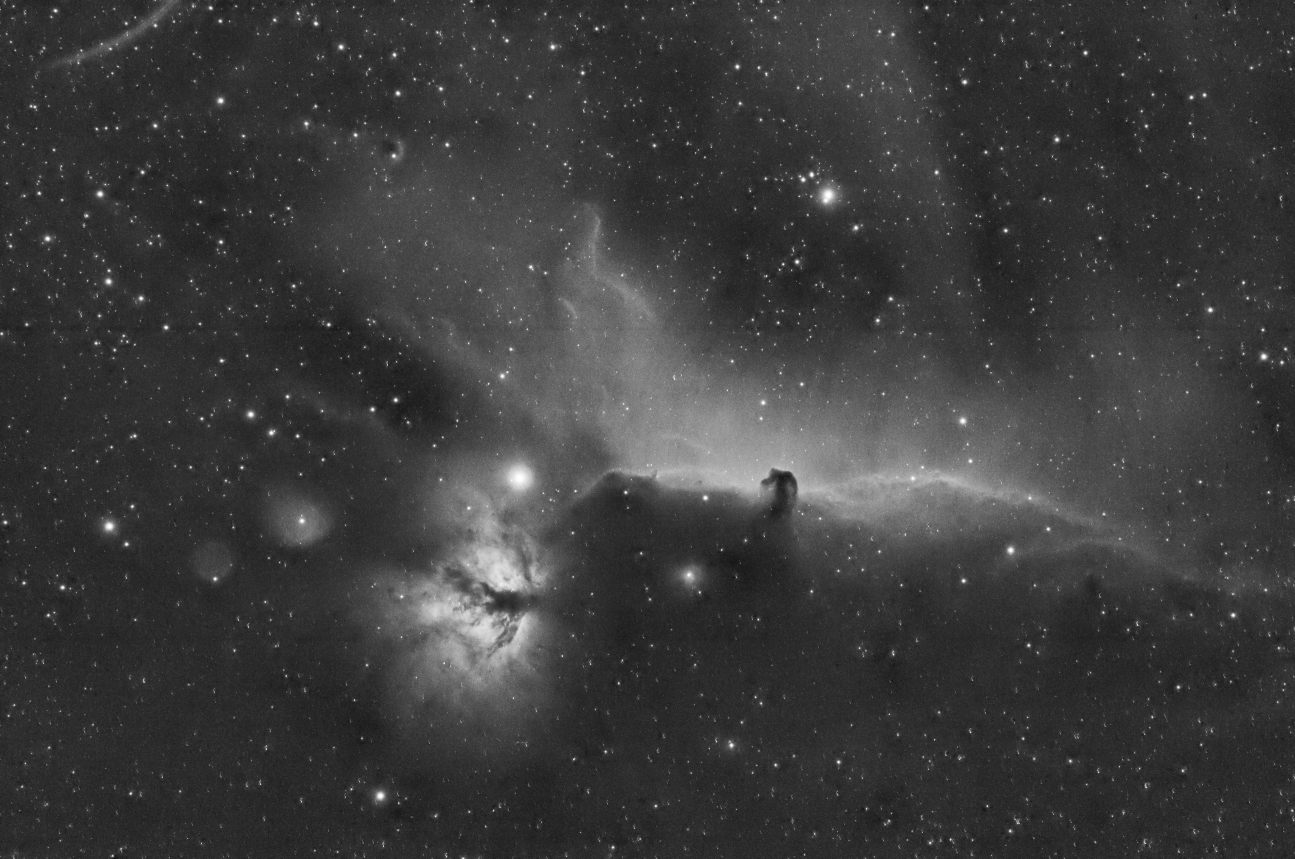

Le soir du nouvel an, j'ai fait une petite démo d'astrophoto aux invités.
Bon le ciel a été clément quelques heures seulement, mais ça a permis d'avoir un résultat.
Les cibles : la tête de cheval et la flamme.
Ultra classique me diriez vous :)
Quoiqu'il en soit, malgré mes faibles poses (9*600s) et l'image très très bruitée, je la traite comme je peux histoire de partager le résultat avec eux.
Et là, je constate un halo en haut à gauche.
Je me demande si ce n'est pas "Alnilam" qui doit se trouver juste au coin, et qui me fait cet effet optique.
Qu'est ce que vous en pensez ?
Merci

Je ne pense pas que ça soit Alnilam qui fasse ça où une autre étoile, étant donné la courbure...
Je penche plus pour un problème de tilt.
J'arrive pas bien a voir sur ton image, mais on dirait que t'as fait ton empilement avec des poses ayant un filé d'étoile.
Tu as un correcteur ? c'est très déformé dans les coins.
Merci pour la réponse.
Le tilt, c'est quand l'APN n'est pas bien perpendiculaire à la lunette ?
J'ai un appanisseur, mais il me fait en effet des filés dans les coins. Je ne sais pas si c'est une question de backfocus
Oui, c'est ça.
Oui, la distance entre ton correcteur et le capteur de l'apn n'est pas optimal.
tu as quoi comme applanisseur ? tu images avec le 1200d ?
Pourquoi la photo est en noir et blanc d'ailleurs ?
L'arc en haut à gauche ne me semble pas non plus provenir d'Alnilam. Normalement un reflet interne devrait être aligné avec la source et le centre de l'image.
Par contre ça me fait plus ou moins penser à un reflet provenant d'une source externe: lampadaire, invité allumant une lampe ou une cigarette...:)
Mais c'est difficile à dire a postériori.
Est-ce que le reflet est sur toutes les brutes? Si ce n'est pas le cas je pencherai pour une source externe momentanée.
Si il est sur toutes les brutes et qu'il se déplace d'une image à l'autre: source externe permanente.
Si il est sur toutes les brutes et qu'il ne se déplace pas d'une image à l'autre: source céleste hors champ.
Ce n'est qu'une proposition pour faire avancer le schmilblick...:)

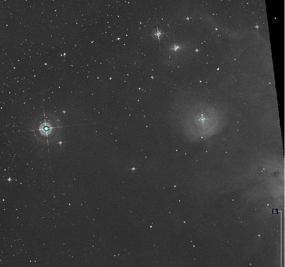

Une remarque: il y a une tache ronde tangente à une étoile à peu près à mi-distance entre la Flamme et le bord gauche. Elle m'a paru bizarre et je suis allé vérifier dans le DSS. Elle ne figure pas dans le DSS1 ni dans le DSS red (je pense que le 1 est sans filtre et le red en rouge mais je n'en suis pas sûr à 100%). Ça fait penser également à un reflet, à moins que le Halpha ne la fasse apparaitre mais pas la moindre trace en rouge c'est curieux.
Par contre la tache à droite est bien visible dans le DSS et présente l'aspect structuré d'une nébuleuse par réflexion comparable à celles des Pléïades.
Il y aurait d'autres recherches d'images à faire sans doute...
+1

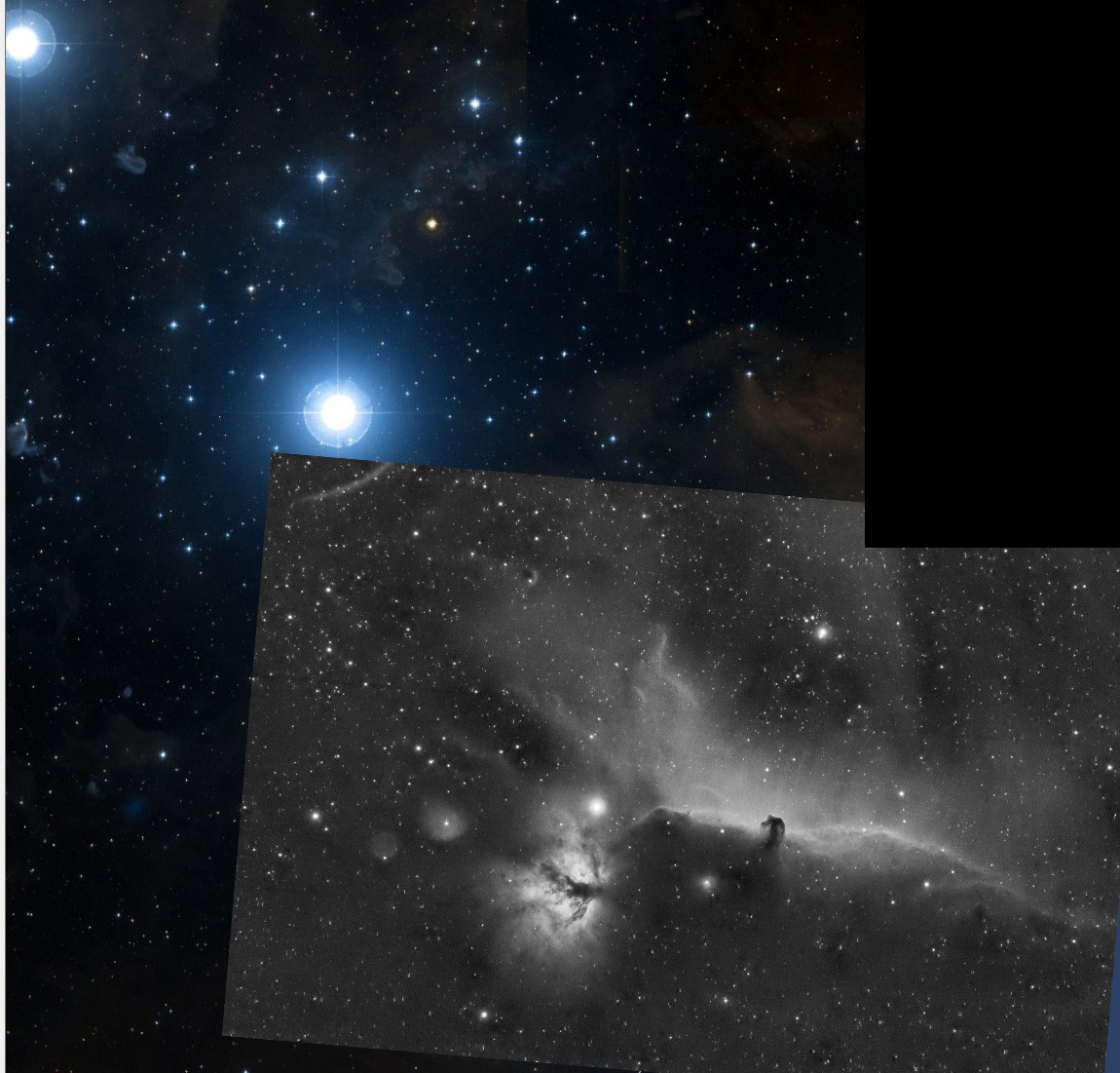

Oups!
Perte d'orientation, je ne voyais pas Alnilam ici :confused:.
Ça colle effectivement.
Gérard, la petite tache circulaire que j'ai relevée, tu l'as sur ton image couleur?
Cordialement,
Claude
Oups!
Cordialement,
Claude
celle au dessus de HD 37845? problème de flat sans doute
J'ai TYC 4767-1033-1 mais je pense que c'est la même.
Merci.
