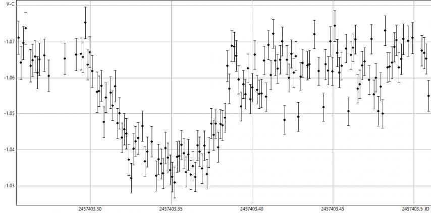

Bonjour :)
j'ai raconté le déroulement de cette belle aventure dans la section CROA
qui sait? cela fera peut-être germer des vocations photométriques :be:
en résumé, une photométrie "à ma portée" : 0.2 mag :cool:
Atik 383L sur T200/1000 en poste fixe
111 poses gardées sur 120 (passages nuageux)
2 mn en bin 1 sans filtre
le tout traité intégralement avec Muniwin (je bloque encore sur AstroimageJ, (pas trouvé de tuto fr))
malgré l'incertitude des éphémérides, j'ai la cuvette complète, la chance du débutant :cool:
je n'ai mis aucune indication volontairement mais une lecture du CROA devrait vous en faire comprendre la raison :rolleyes:
belle performance ....
les débutants n'ont pas toujours de la chance ( du débutant donc) et les un peu plus débrouillés non plus ...
Gg

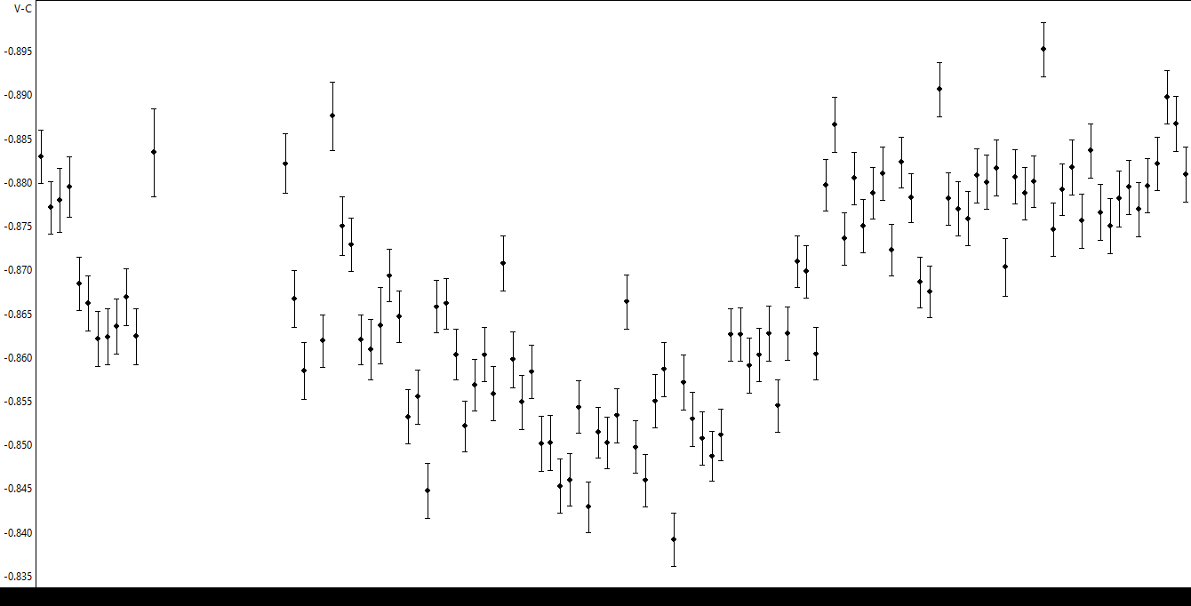

J'ai aussi un petit poste fixe G11- C8 atik314L+
J'ai fait la manip avec 3 collègues de mon club ou on fait un atelier photométrie, quelle belle activité pratique !

A la fin de ton excellent CROA tu précises 0.2mag tu as voulu certainement dire 0.02 soit 20mmag .

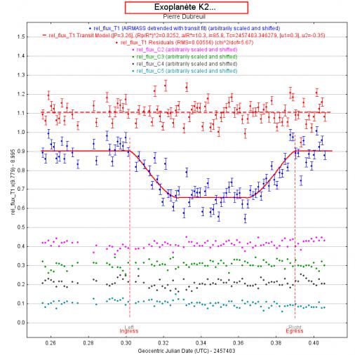

J'ai aussi utilisé le lendemain Muniwin après un prétraitement via ISIS (soft spectro)
j'ai aussi demandé à un co-listier photométriste, mais pas que, de m'aider pour AstImageJ , car comme toi je n'ai pas trouver d'aide et encore moins en Français !
Je ne donne pas son nom sans son accord, car il faut imaginer le temps passé sur 180img que je lui ai fourni ! et je ne voudrais pas que cela devienne son 2eme boulot !
Par contre, bonne nouvelle, il va certainement faire une aide EN FRANCAIS prochainement :-))
Ma contribution sous Muniwin et AstImageJ ci dessous
tu as tout à fait raison, je corrige
[ATTACH]29662[/ATTACH]
[ATTACH]29661[/ATTACH]
c'est très précis, le capteur de la 314 est plus sensible que celui de la 383

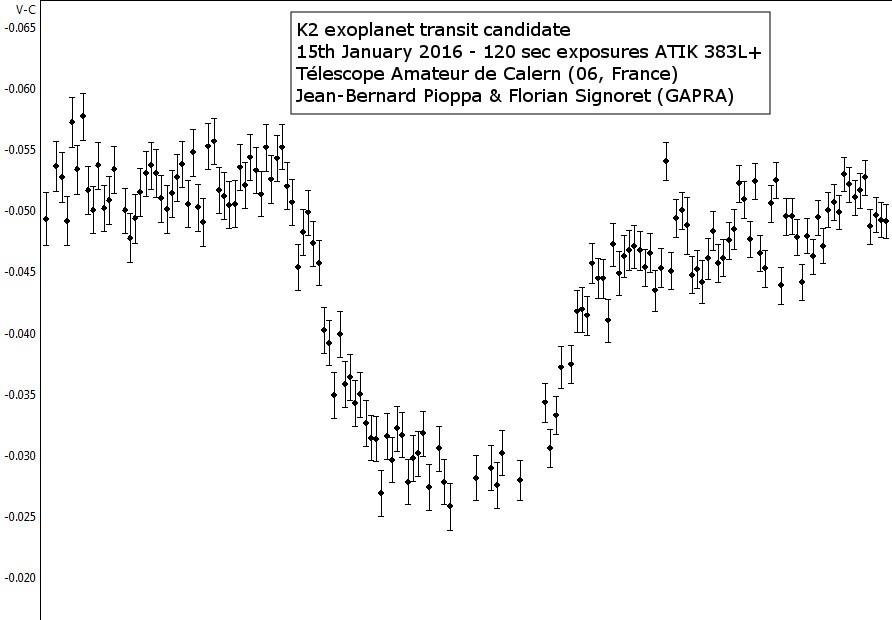

Bravo à vous et merci pour ce CROA.
C'était super c'est vrai.
A Calern, aucun problème de nuage, mais du vent à décorner les bœufs.
Voici notre courbe :
Bon ciel !
