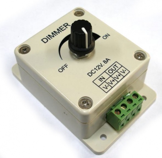

Je compte mettre ce régulateur pour mes 2 résistances de 3w.
Questions aux électriciens ou électroniciens :
- Est-ce que ça régule vraiment le courant ? ou est-ce qu'il ne fait que dissiper du courant en chaleur ?

Je sais pas si ca peut t'aider , je ne suis pas électricien , mais je m'en sert pour réguler mes résistances sur lunette , guidage et cela marche à merveille por 5 euros .

Je ne sais pas ce qu'il y a à l'intérieur.
- si c'est un potentiomètre = dissipation sous forme de chaleur.
- si c'est un circuit électronique = sans doute un découpage ou un abaisseur de tension.
Il existe une alternative économique à ce boîtier, sous une forme minimaliste :
http://www.ebay.fr/itm/351500294666
Pour 1 tout petit euro, port compris !
Il y a aussi une version plus complète avec un voltmètre intégré :
http://www.ebay.fr/itm/LM2596-DC-3A-4-0-40V-Power-Module-1-25V-37V-voltmetre-reglable-Step-Down-PC7W-/321868862383?hash=item4af0e113af:g:tcAAAOSwQPlV-mfi
Pour 2,96 €. Pas la ruine.
Le seul inconvénient : un micro vis pour régler la sortie, d'où l'intérêt du voltmètre pour régler finement la sortie.

En fait, il suffirait de retirer les 4 vis pour en révéler le contenu, et le mystère serait résolu :D

hello idem pour moi ,sauf que pour ma part j'ai apporter quelque modification en suppriment les bornier d'entrer et sortie ,je lui et ajouter deux prise RCA pour connecter mais résistance chauffante et je luis ai mis aussi une petite led rouge pour contrôle l'intensité ......

En fait les boîtiers régulateurs je les avait achetés pour une rampe de spots... mais je ne les ai jamais installés :be:
Sinon je connais ces petits LM2596 j'en avais pris quelques uns... ça sert toujours ;) mais jouer avec des tournevis d'horloger la nuit avec les mouffles, c'pas pratique :D
Demain j'ouvre la bête pour voir dedans ;)
Pour une fois qu'on voit bien où sont les vis :rolleyes:
Stéphane,
D'où mon "minimaliste" pour la taille des vis. Il doit y avoir un moyen facile de remplacer ce mini potentiomètre par un beaucoup plus gros, déporté, manipulable avec tes moufles ! Et là, bingo.
Mais je suis en train de rechercher un système de régulation automatique à un prix raisonnable sur un forum spécialisé. Si ça aboutit (ça existe bien pour le chauffe-eau solaire...), je ferai partager aux copains.
