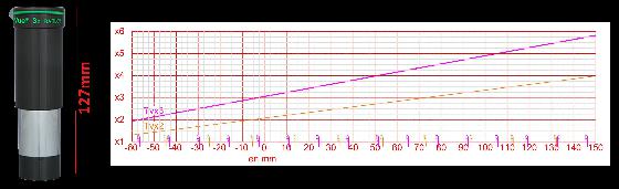

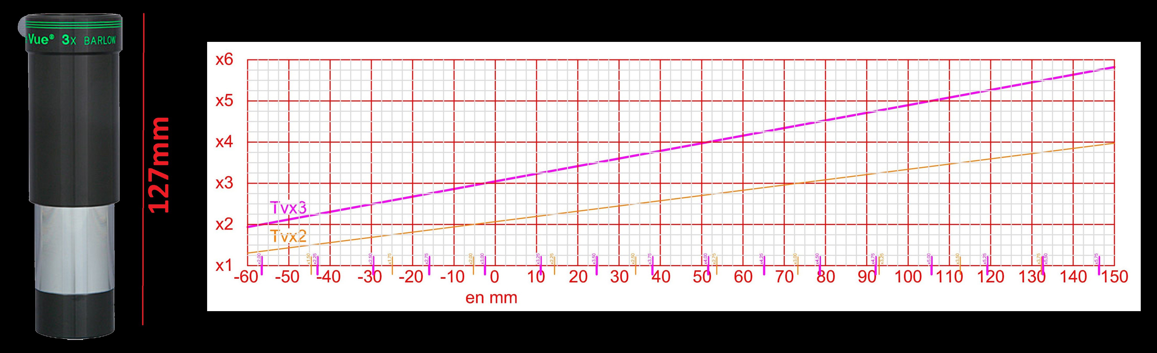

pour la barlow, celle-là tourne nickel :
http://www.teleskop-express.de/shop/product_info.php?products_id=917#zubehoer
Après, c'est la Baader zeiss x2 x4 mais là ton budget explose.
Et franchement, quand je vois ce que me sort la TVx3.

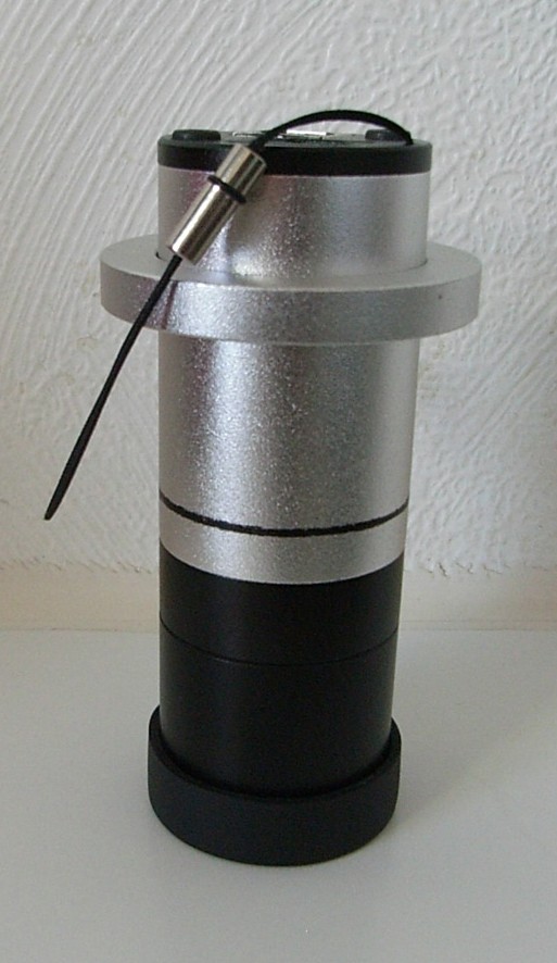

Oubli pas que le capteur est en recule sur la QH pour régler le tirage.
J'ai fait un anneau à l’indélébile sur la mienne.
