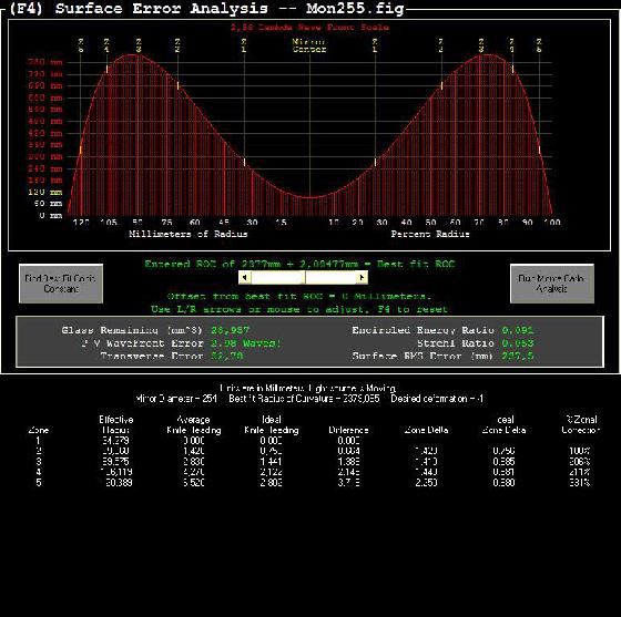

2-l'appareil de Foucault , lequel est meilleur ? celui de Texereau , ou bien J-M Lecleire ? ou encore Slitless ? sinon d'autres plans ?
3- D'après ce que j'ai lu ,le gros défaut à la fin de polissage est l'hyperbole d'ebauchage, est ce que on peut le savoir au début du polissage ?? parce que j'ai vraiment peur de l'avoir, d'autant que j'ai l'impression que je faisais beaucoup de courses un peu trop déportées en cours de réunissage et doucissage . ça m'angoisse un peu. Mais je suis prêt à revenir au carbo 180, ça ira beaucoup plus vite vu l’expérience que j'ai acquis ces derniers temps.
PS : Au fait, la flèche a encore diminué et elle est passée à 3.26 ce qui correspond à un F/D de 4.88!!!! dur dur la parabolisation.

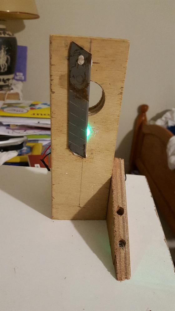

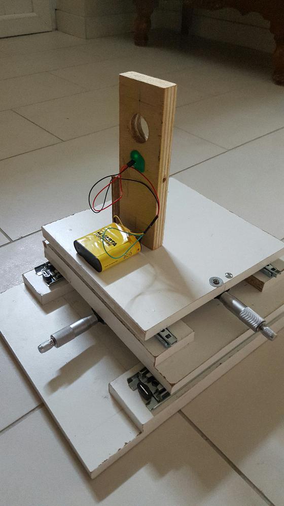

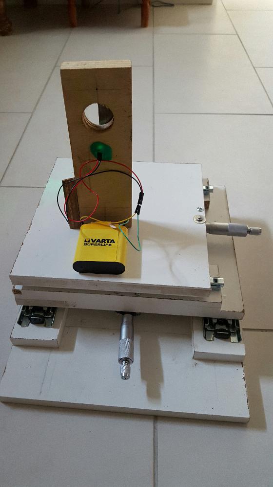

Entre temps, je me suis fait un appareil de Foucault, qui est fait d'une table micrométrique XY faite maison . J'ai regardé hier ce que ça donne, les mouvements de l'appareil sont précis sans aucun jeu. Je n'ai pas de fente micrométrique , et je me suis fait un "slitless" avec le haut qui ressemble à celui d'alarmclock mais en bois. Le couteau est commun à la source de lumière qui est une led verte , et au faisceau. L'aspect parait correct avec absence de zonage, je ne sais pas s'il y ' a de l'astigmatisme mais parfois j'ai un liséré fin éclairé du controlatéral au couteau, est ce que c'est un bord anormal ???
Je mettrai quelques photos de l'appareil de Foucault et du miroir dans quelques jours quand je finaliserai le Foucault-camera.

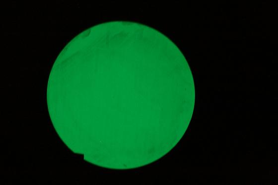

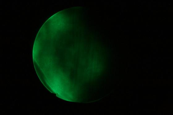

Le gris, c'est pas forcément évident. Essaie la strioscopie, ou si tu as une bonne vue regarde de très près ton miroir sous une lumière forte. Tu devrais voir les minuscules trous qu'on appelle gris.

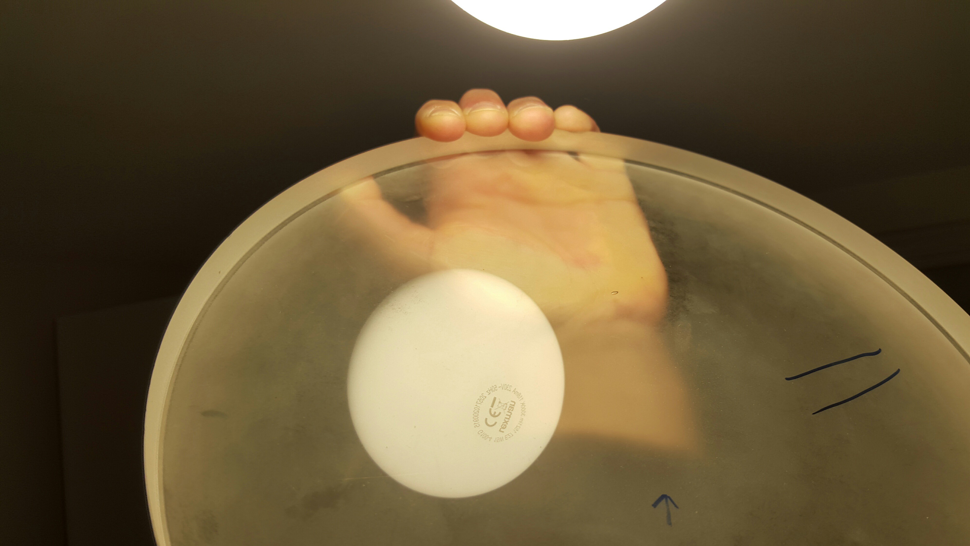

Gandalf, J'ai poli environ 4heures en tout. Le problème c'est que j'utlisais de l'oxyde de cérium trop concentré.
Alarmclock, moi je mettais environ 30cc d'eau de robinet pour 4 cuillères à café de cérium, ce n'est pas la même consistance, y'avait de la bave orange qui coulait autour du disque !!

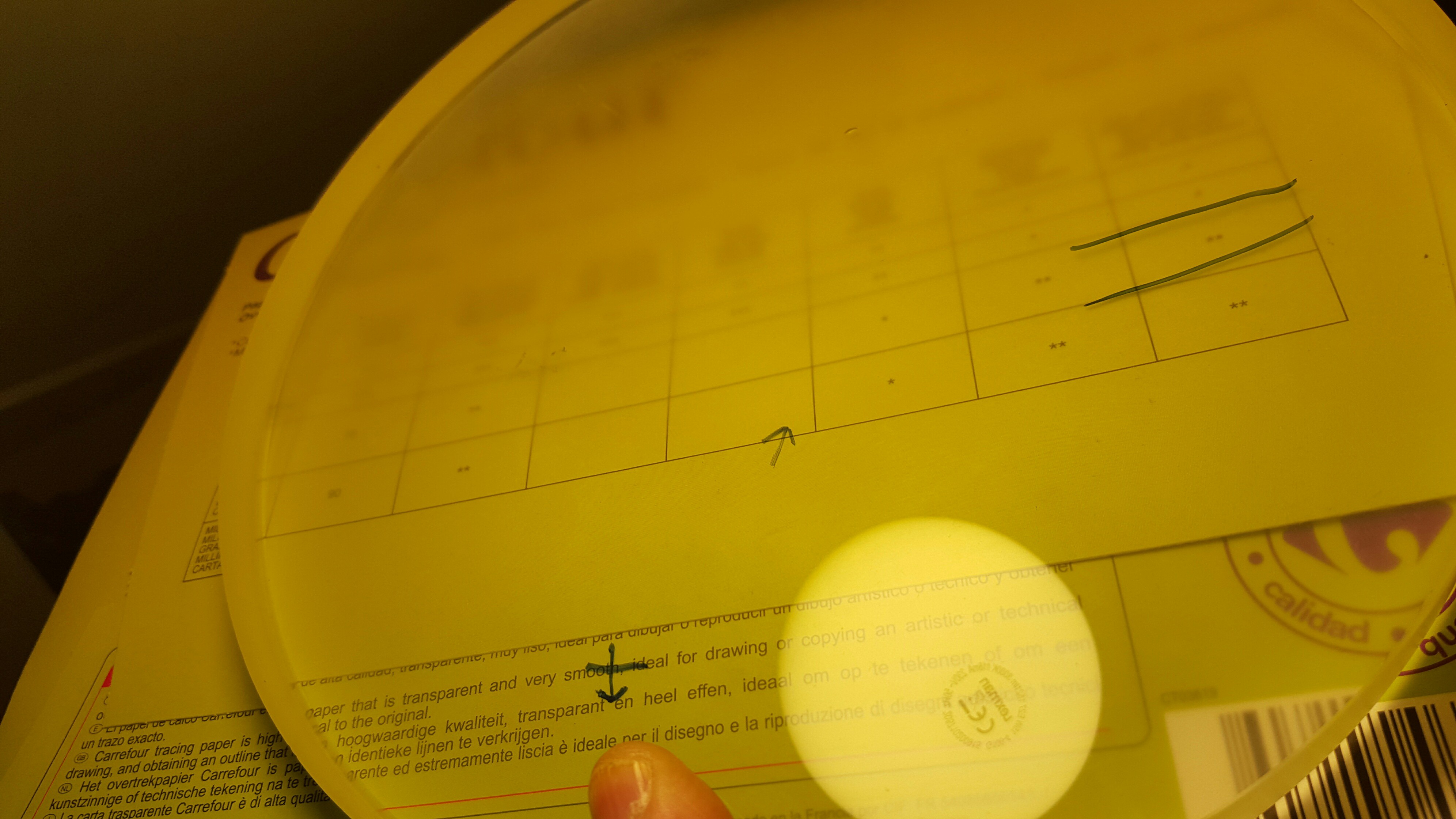

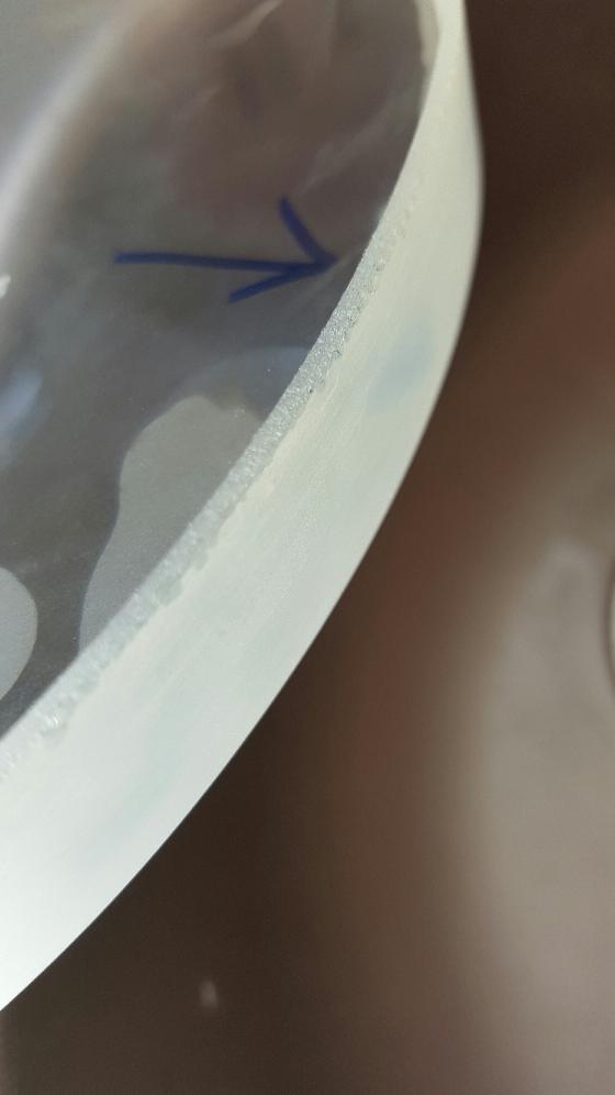

une photo du disque , les flèches et lignes sont sur le dos. On lit facilement ce qui est écrit sur la lampe.

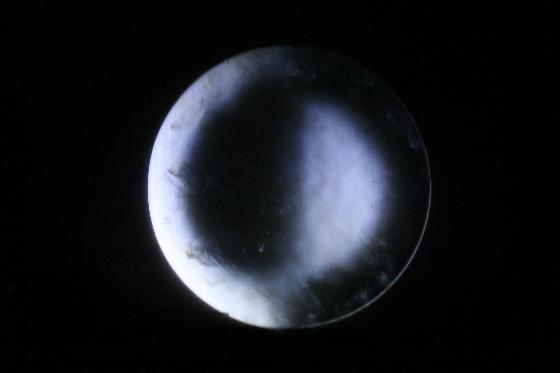

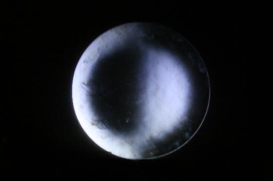

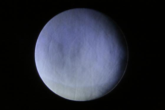

Pour le Foucault, je ne sais pas encore l'utiliser, je vois bien le couteau qui avance sur le coté droit mais je ne le vois pas à gauche quand je recule. donc question, comment déterminer la focale précise ?
jusqu'à ce le couteau passe à droite, si il ne le fait jamais, c'est que tu es monté à l'envers, et il faut donc que tu rapproche le Foucault du miroir ,pour avoir la transition.

Pour le Foucault :
Miroir sur son support
Ta source doit être alignée avec ton couteau (dans le cas d'une source fixe et chariot mobile).
Tu cales l'image retour de ta source sur ton couteau à la même hauteur que la source en bougeant ton support de miroir.
Tu prends l'appareil de Foucault à pleine mains tu le déplaces longitudinalement le long du RC jusqu'à ce que l'image retour de ta source soit nette sur le couteau (tu es au RC quand tu es net ).
Ensuite tu mets l'image retour à ras le couteau et tu places ton oeil, ça devrait déjà bien dégrossir tes problèmes. ;)
Si t'as une photo de ton Foucault ce serait plus simple pour t'aider.

Gandalf, c'est un Foucault type "slitless" avec source et couteau sur la même ligne.
Quand je regarde le miroir , je vois bien la led verte qui est petite , puis je recule mon Foucault et l'image de la source grossit pour remplir toute la surface du miroir , qui parait uniforme. Quand je décale mon œil légèrement du coté de la lame , je vois aussi le couteau qui rentre dans le miroir du même coté que ma lame. Mais en reculant davantage l'appareil , l'image devrait s’éteindre uniformément quand je serai au ROC du miroir et après on aura le couteau qui apparait de l'autre coté , chose que je n'ai pas du tout.
Je me suis dit peut-être parce que la source est en bas, et si je la mettrai sur le coté gauche par exemple, comme celui de J M Lecleire, je verrai ça, mais je ne l'ai pas testé.
3 images de mon Foucault pour avoir une idée.
Amed.
pour t'aider au début, tu peux mettre un bout de papier blanc sur le couteau et placer ton foucault de manière à avoir l'image de la LED (enfin la demi-LED) la plus nette possible projetée sur le papier. Comme ça tu seras très près du rayon de courbure. A partir de là si tu avances d'un centimètre tu verras le miroir s'obscurcir du côté de l'arrivée du couteau, et au contraire si tu recules, ce sera l'inverse.
En tout cas, tu peux laisser la source en dessous, ça marche aussi bien que sur le côté.

J'ai encore poli 3 heures. Je suis à 7 heures de polissage. L'examen de la surface à la loupe ne retrouve plus de grains visible, d'ailleurs la face n'est plus visible, je suis obligé de chercher une poussière ou une trace pour pouvoir régler la loupe, sinon je mets un bout de papier sur la surface, autrement c'est très difficile d’accommoder sur la surface. Par contre , le test au laser n'est pas concluant, je continue de le voir sur la surface mais la lumière est faible. pour les filandres , elles sont encore là même si elles ont diminué.
Donc quelques questions :
1- Est ce que je dois passer à la parabolisation ou je continue encore quelques heures avec les courses de polissage normales pour éventuellement faire disparaitre les filandres, tout en sachant que la dernière heure j'ai fait environ une 1/2 heure de courses de parabolisation type A.

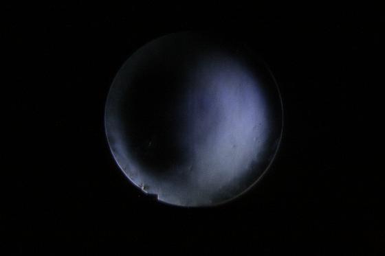

Je mets une photo du miroir au Foucault.
2- chose extrêmement embêtantes, le chanfrein a disparu!!!, je l'ai un peu oublié depuis le doucissage au microgrit 9u , et là je me retrouve avec moins de 0.5mm . Est ce que je le refais avec le risque de faire une connerie ou je l’ignore ?

Ca serait bien que tu refasses le chanfrein, que ce soit pour éviter d'ebrecher ton miroir pas la suite, ou lors du traitement sous vide , car il va bien falloir le soutenir dans l'enceinte à vide , et les faibles chanfreins sont très fragiles.
Une pierre, douce, sous l'eau , de la face optique vers le bord, et ensuite nettoyer avec un petit baton en bois , mais vraiment longtemps, un seul grain de la pierre restant, egale une rayure
fr.G

Ok Fanck, je vais devoir le faire. Je vais m’arrêter un peu parce que ça commence à me prendre beaucoup de temps.
J'ai fait la dernière séance de polissage de 1 heure avec des courses de parabolisation type A miroir dessus. Su la photo ,Je crois qu'on commence à voir la parabole. Mais ce qui est dur est l'écran de Couder, vraiment pas évident d'estimer la teinte plate sur les fenêtres. ça demande de l’expérience avec educatiuon de l'oeil, et quand on est tout seul dans une cave, pas facile de progresser, mais je ne me décourage pas.
Je te conseille de refaire le chanfrein loin du poste de polissage, car le moindre grain peut faire des dégâts!
Le test du laser n'a jamais parfaitement fonctionné avec mon 500, la moindre poussière ou grain de cérium rends le faisceau visible. Je pense que pour sérieusement effectuer ce test, il faut laver le miroir dans une cuve à ultra-sons! Sinon, il y a aussi le test de la lampe.
C'est bon je l'ai fait. ça fait plus de 2 jours que j'y pense mais je n'osais pas, javais peur de tout bousiller.
Le chanfrein a été refait avec une pierre avec un grain de 400 , de la surface du miroir vers l’extérieur. Puis un doucissage est fait avec un bout de bois en le mouillant dans une mousse avec microgrit 15u. ça m'a pris moins d'une heure environ. J'ai tout nettoyé , lavabo , ustensile et bien sur le miroir. J'espère qu'il ne reste pas un grain incrusté dans le chanfrein qui va se libérer part la suite au cours du polissage.

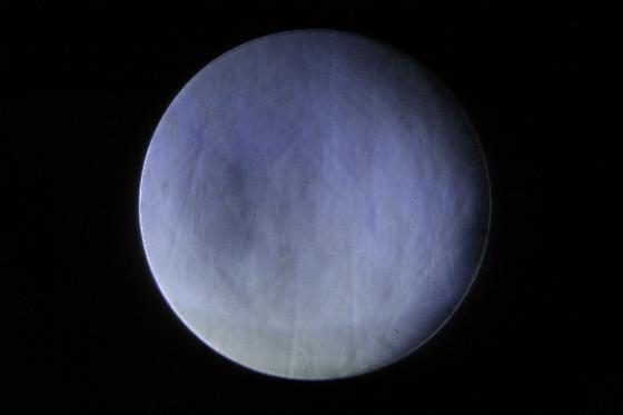

Mais il me reste le problème des filandres, j'ai l'impression qu'elles diminuent avec la dernière séance de parabolisation mais j'ai peur de finir la parabole et les filandres sont toujours là. Vous en pensez quoi ? est ce que je continue en revenant à la sphère jusqu’à ce qu'elles disparaissent ou bien je continue avec la parabolisation ? un dilemme pour moi.

J'avais dejà commencé la parabolisation avec environ 2heures de courses type A. Je commençait à tracer la parabole, j'avais déjà au moins 4 mm de tirage.
Les 2 filandres ne m’inquiétaient pas trop, alors que il y 'a 2 jours ,lors d'un débord, le miroir glisse et la face optique touche la cale en bois, ça n'a pas raté, j'ai une belle filandre, je dirai bien une belle rayure.
Je suis revenu aux courses de polissage et après 2 heures et demi , les 2 1eres filandres ont quasiment disparues , et la dernière a diminué un peu, difficile de dire si la partie restante disparaitra. De toute façon je vais continuer jusqu'à épuisement de la poudre rouge de polissage, si elle est encore là je repars vers le gravillon de 25u ou 15u.

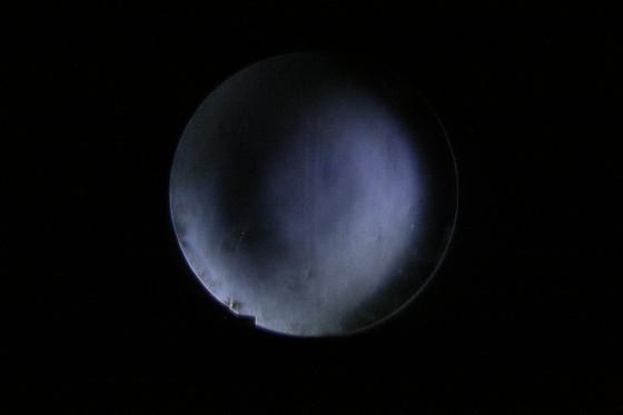

Une dernière image après les dernières séances de polissage. Est ce que c'est du mamelonnage ? et la teinte ?c'est bien la teinte plate ? non ?
Merci et à bientôt.

Après plusieurs jours d'hésitation, je suis revenu au microgrit 5um ou il m'a fallu 6 séchées pour arriver au bout de la grosse filandre , les 2 autres sont parties rapidement. J'ai continué avec le 3um mais j'ai eu 2 accolements très difficilement separés, et à la fin j'ai refait le chanfrein, et malheureusement une filandre à la 2eme sechée avec le 3um. Je suis passé au polissage et j'ai fait 8 heures de courses W en alternant miroir et outil dessus et dessous, il n y 'a plus de gris , la surface parait sans zonage et les filandres ont quasiment disparues.
Hier j'ai fait 2 heures de parabolisation et j'ai fait mes 1eres mesures en utilisant un écran de Couder à 5 zones.
Pourriez vous me dire comment je devrais continuer les courses de parabolisation ?? Quand je vois la figure je me dis qu'il faut que je continue avec les mêmes courses type A ou peut-être alterner avec les courses type B . J'aimerais bien avoir votre avis.

Pour limiter les filandres, je lave énergiquement avec la paume de la main sous l'eau courante le polissoir avant et après chaque interventions (y compris à la brosse à dents dans les espaces entre les carrés) . Je n'ai jamais eu ce type de pb.
je ne sais plus que sont les courses A ou B mais là il faut que tu remonte le bord, il fortement sur corrigé .
fr.G
