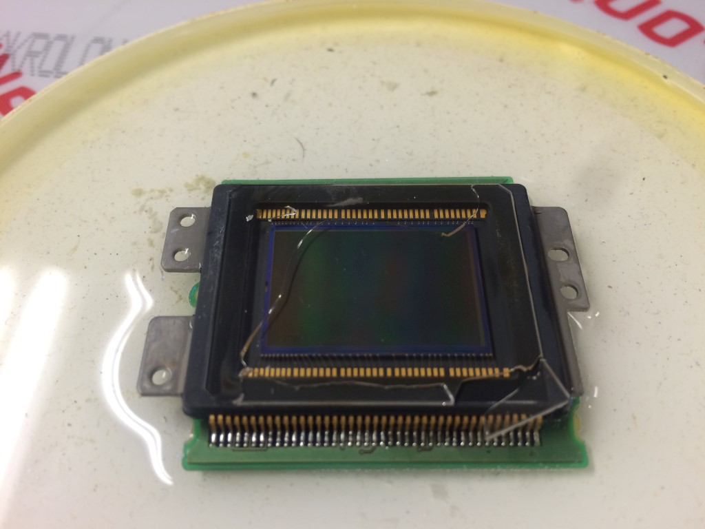

Le capteur est tout de même protégé par un verre. Voici une image où on voit très bien ce verre (ici intentionnellement cassé pour accéder au capteur afin de le débayériser) :
Ce verre protège le capteur des poussières, mais aussi de l'humidité qui pourrait causer son oxydation, et participe au traitement anti-moiré (traitement distribué sur les 3 verres qui se trouvent devant le capteur).
