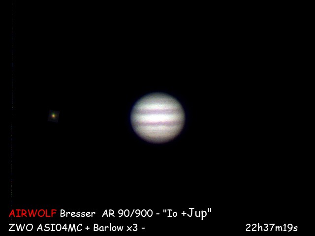

Il manque le satellite.....(en faite il est là)

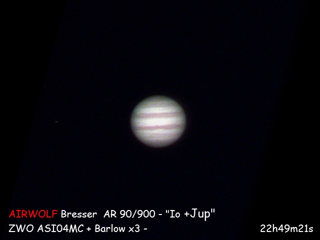

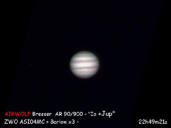

Là c'est évident.

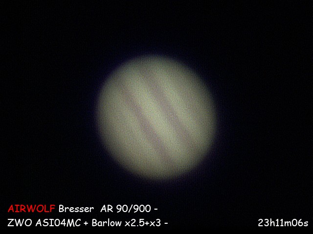

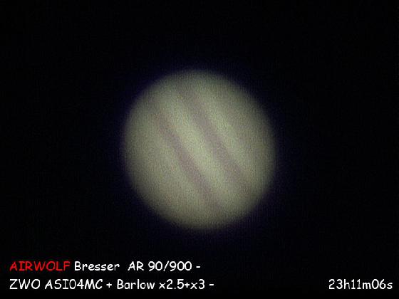

Là c'est trop, c'est sur-échantillonné..... mais que Jupiter est belle à 4950 de focale.
Et enfin....
Je suis très satisfait, des performances de l'imageur et de ma lulu qui vont au delà de mes attentes.

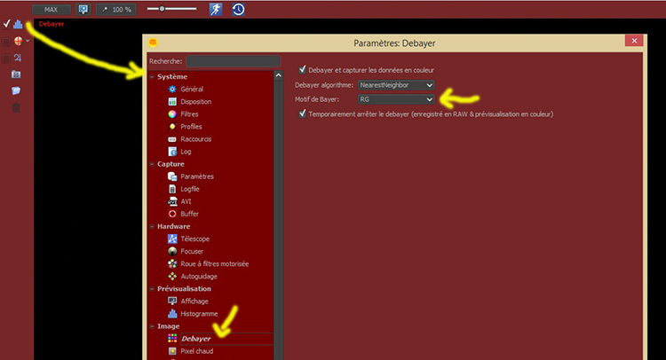

Et bien on va continuer ;) : Bravo, c'est pas mal vu le diamètre du tube et cela ne doit pas être une mince affaire ! Plusieurs petites choses :
As-tu regardé ton histogramme, le centre des premières Juju est brûlé, tu utilises Firecapture ? la couleur est étrange, je me demande si tu as choisi le bon mode pour la couleur (voir ci-dessous)
a_zpsghcqppe2.jpg~original
Tu es sur le bon chemin, si tu as des soucis, contacte-moi un MP :)

Oui j'utilise bien Firecapture, et le motif de bayer était sur GR = Green Red ?
Donc il faut la mettre sur RG. A quoi cela correspond -t-il ?

En fait RG c'est mon réglage, cela dépend de ta matrice, c'était surtout pour te montrer l'emplacement pour changer le réglage mais je vois que tu connaissais déjà son existence. Il te faut tester les diverses options disponibles pour voir laquelle convient le mieux a ta matrice.
