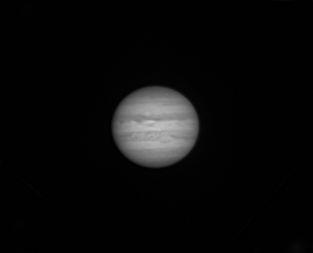

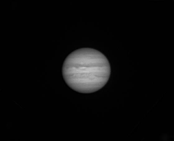

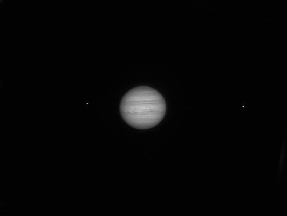

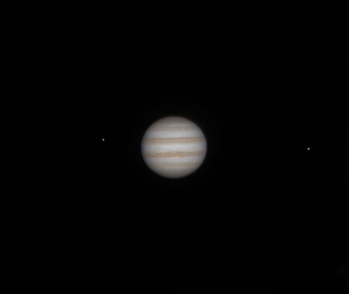

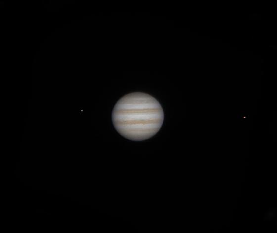

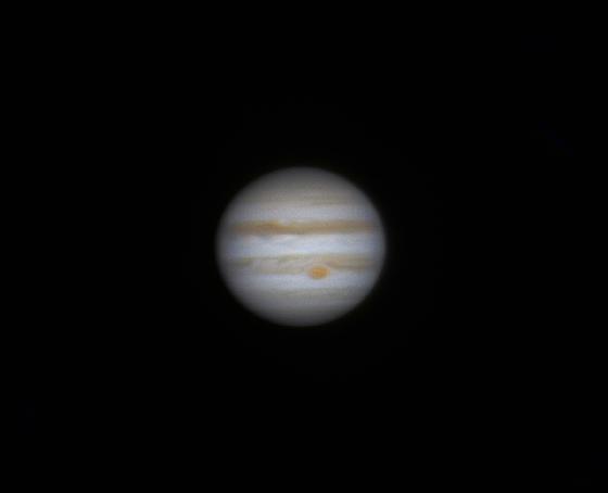

Voilà mes premières Jupiter avec mon 200/1000 et ma ZWO ASI 178MM !
Barlow x2, traitement AS!2 et photoshop CS2.
Le résultat est pas top, la turbu était assez présente et surtout je débute en planétaire !
En RGB avec 1 vidéo pour chaque couleur :
En N&B (filtre rouge) :

Ca se respecte pour une première prise ;)
Sinon peux tu nous renseigner un peu plus sur le temps de capture, le fps, le gain, le nombrs d'images du film et le nb stacké.
Enfin bref, un max d'infos pour qu'on ai de quoi mouliner ^^
D'accord, je demandais tout ça car je me posais la question à savoir: est il possible d'atténuer / supprimer le grain présent autour du globe.
Du coup ta cam est une mono et tu as utilisé le RVB. D'où les 45s par couche. ( je te comprends pour winjupos, j suis pareil ^^ , mais j suis encore plus fainéant moi j suis en N&B et basta )
J'imagine que ça fait au final assez peu d'images compositées par couche et que ça reste sensible à la montée du bruit. Il suffit parfois d'une légère brume d'ailleurs pour provoquer ce genre de choses.
Ca peut aussi provenir du gain à l'acquisition. Je ne connais pas l'ASI et le 290 ne me parle pas vraiment. Si c'est une valeur moyenne tu peux selectionner bcp d'images, si c'est une valeur haute il vaut mieux etre plus selectif au compositage.
Elles ont l'air vraiment très bie ces cam en tout cas, perso j voulais pas investir maintenant vu les prochaines oppositions qui s'annoncent compliquées...en 2022 devrait y avoir qq tueries sur le marché :)
Pour un début, c'est un beau début, félicitations !
Pour améliorer, je me tenterais un petit recalage des couches qui débordent, rouge (à gauche) et bleue (à droite) ... ;)
Bon ciel pour les prochaines !
