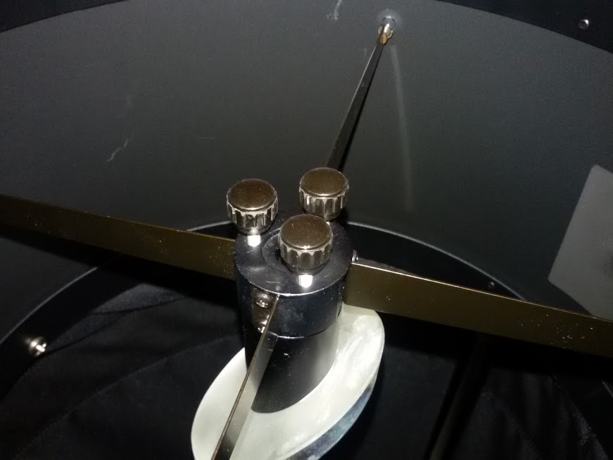

Je viens de faire une bien meilleure collim qu'avec les vis, j'ai testé sur mars, je voyais parfaitement les zones sombres et quelques autres détails (8mm).
J'ai l'habitude de serrer bien fort afin de ne pas refaire la collim à chaque sortie.
pratique...
Pour les clefs allen, il vaut mieux coller un scotch blanc dessus en cas de perte dans l'herbe la nuit !
Eric
  coolman a dit :
pratique...
Je ne suis pas sur que ce soit très judicieux, il y à risque de contraindre le miroir.
Sinon pour les vis hexa il est clair que c'est le top du top, les vis cruci d'origine sont juste abominables, j'en ai eu quelques frayeurs avec....(tournevis qui ripe, tête de vis qui morfle, collimation hasardeuse)
  chatbleu54 a dit :
Eric
Ou un scotch phosphorescent, ça existe ^^
  Sebastro88 a dit :
Non je ne pense pas; le miroir est "collé" sur un gros bloc de verre (enfin je pense que c'est du verre) qui n'est pas prêt de plier
De toute façon, que ce soit le tournevis ou clé allen, aucun risque de ma manger la lame, je pose deux doigts sur la vis qui me servent de guide pour la clé.
Modifié par coolman
Bk pour ma part, certainement moins pointus que les BTR (que j'ai testées aussi) quoique avec une collimation à la caméra on voit exactement le déplacement de la correction et cela devient très precis, après quand le tube est au-dessus du vide au 15ème étage et qu'un "lâché" d'outil pourrait être dangereux, le choix est vite fait !
  coolman a dit :
Si ça peut plier et provoquer de l'astigmatisme quand on utilise une clé. Avec BK aucune chanfe. Avec tournevis c'est rare aussi.
Il y a différentes tailles de molettes. Sur C11 elles sont assez grandes. C'est plus difficile qu'avec des clés mais on y arrive. Sur C8 elles sont beaucoup plus petites, là c'est pas facile. Il vaut mieux utiliser un tiurnevis cruciforme philips coudé ou passer aux BTR.
