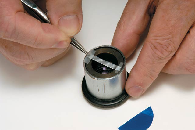

Maintenant je me souviens d'une technique qui consistait à tendre un fil devant l'oculaire ou l'adaptateur de la caméra et de placer sa cible - dans le cas présent Mars - pile dans l'axe du fil afin d' abaisser la luminosité de la dite cible.
Est-ce que ce genre de technique pourrait fonctionner ? ... Zat isss Ze Kouêtchionne:rolleyes:

Voilà tu as tout compris PlanetTracker, c'est ce genre de technique que je voudrais mettre en place pour tenter de choper les satellites de Mars au C8.:rolleyes:
Autre problématique la taille de mon capteur ... 5,7mm X 4,28mm ! Un simple fil à coudre placé devant le capteur va prendre la taille d'un hauban de pont:confused:
