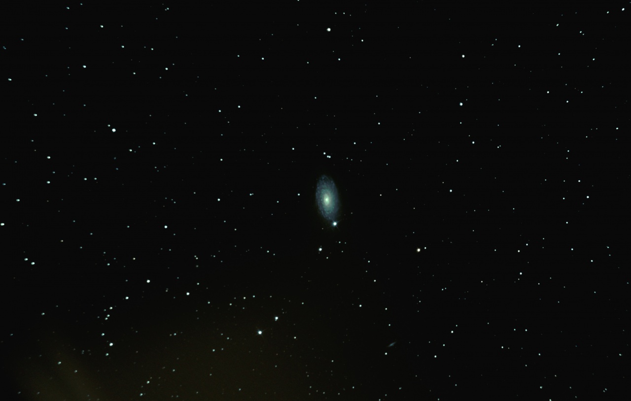

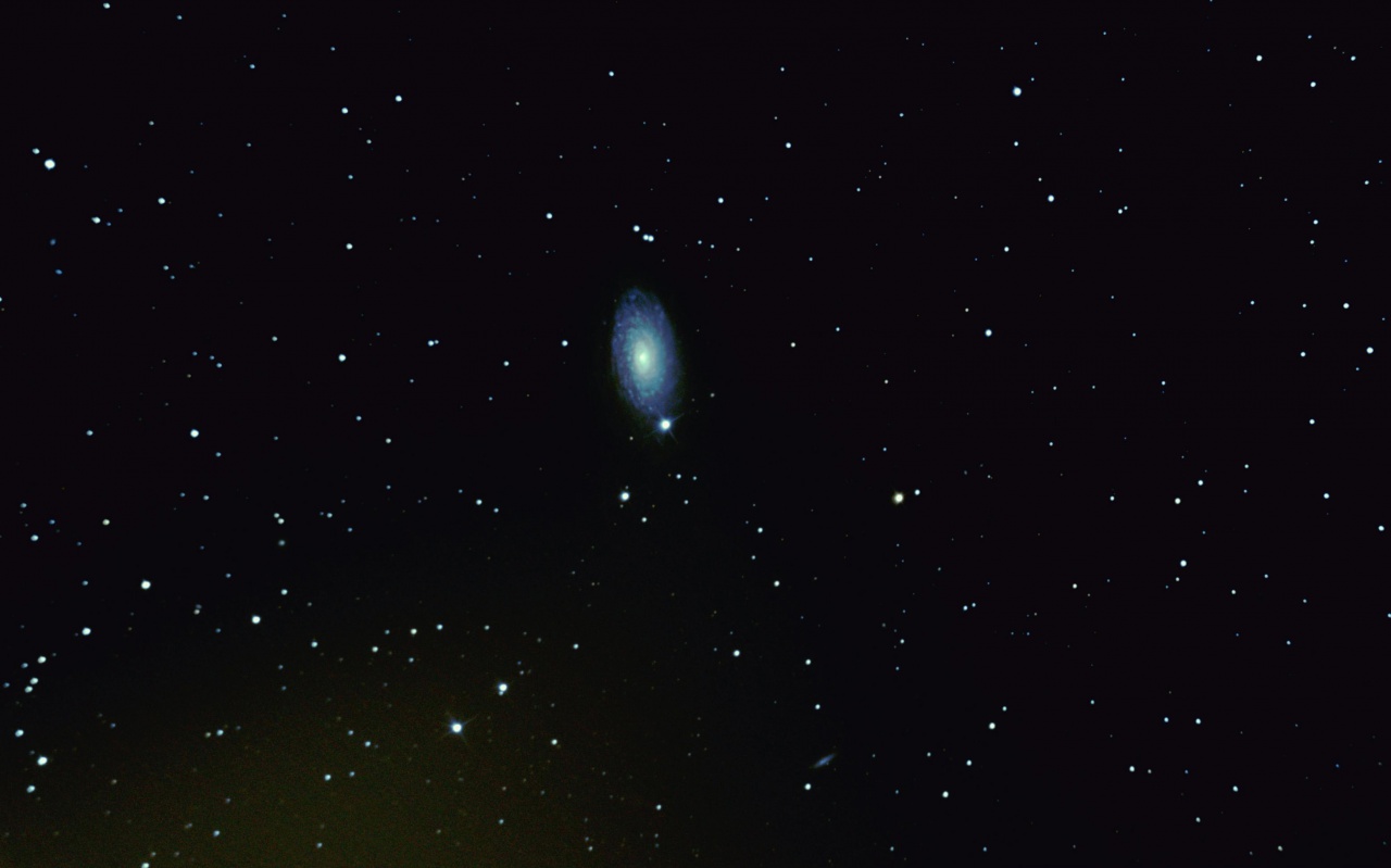

Mon résultat sur M81 (25s*90 iso3200)
Je ne parviens pas à faire mieux (fdc légerement voilé sur les dernières j'ai l'impression quand je regarde les brutes):
Salut :)
Bravo pour toutes ces images ! c'est vraiment chouette, et tu n'est pas au bout de tes possibilités je pense !
Jusqu'à combien de temps de pose penses-tu pouvoir aller de la sorte ?
Si tu images un petit objet, et vu que tu n'as pas de correcteur, je te conseille de tester le mode crop APS-C... ça réduit la taille de tes fichiers pour le traitement ( c'est quelque part dans le menu, à ne pas oublier d'enlever après ^^ )
Et du coup je serais presque tenté d'acheter un dobson pour monter en diamètre avec mon a7s... c'est quoi ton instrument ? :D
Pour le traitement , je ne suis pas expert, mais c'est les couleurs de la dernière qui me dérangent le plus, trop verte :D

Merci Roch.
Avec des poses de 25s les étoiles restent rondes au centre je testerais 30s sur mes prochaines prises.
Pour l'apsc j'y ai pensé car bague t2 mais je préfère avoir le choix de crop.
Mon 'engin' c'est un dobson goto flextube skywatcher 254/1200

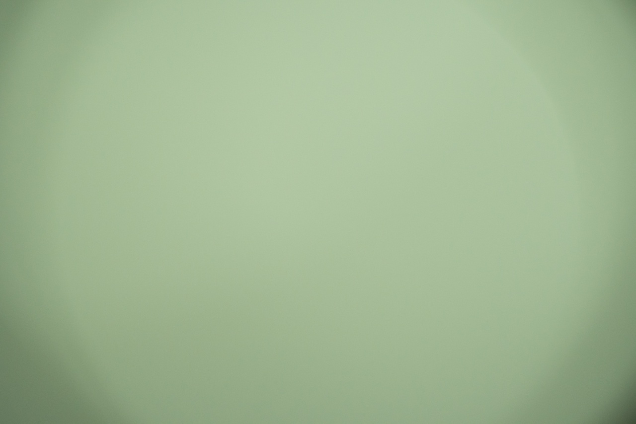

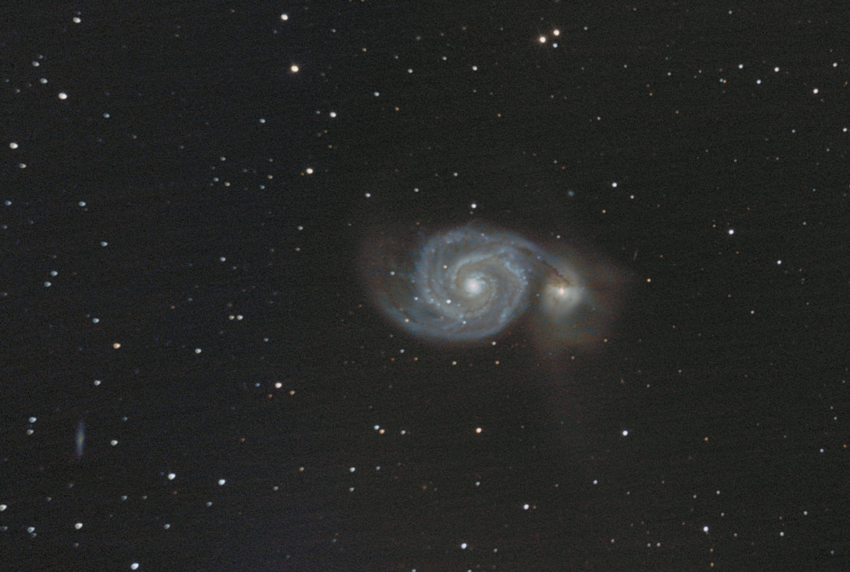

C'est posté je peux également posté la version de M51 sans flat que je trouves beaucoup plus facile à traiter (fdc plus uniforme)
C'est pas normal, ce devrait être le contraire. Peux-tu mettre un flat en jpeg et le poster ici? Il devrait être clair au centre avec les coins qui s'assombrissent de la même manière que les brutes.
Quand tu maitriseras bien la technique des flats tu verras que tu pourras pousser beaucoup plus ton traitement.
J'ai traité ta M51.
En effet, le fdc est pas uniforme pour deux raisons:
Ton secondaire n'est pas bien placé et ta collim dans les choux. Du coup la zone correctement éclairée sans vignetage n'est pas au centre et les étoiles ponctuelles non plus.
De plus, tu n'as pas pu remettre l'apn exactement dans la même position angulaire que lors des prises de vue. La zone correctement éclairée n'est donc pas placée exactement au même endroit sur tes brutes et sur tes flats.
Bon, rien de très grave. Ce ne sont que des petites erreurs que tu corrigeras avec l'expérience.
Dernière chose que je t'avais déja dite: Ne fais pas ton traitement avec des darks.
Ils créé un trame sur ton image et sont parfaitement inutile avec cet apn et des poses de 25s.
Reste que tout ça est très encourageant car tu as des étoiles ponctuelles ce qui montre que la technique a du potentiel.

Je n'ai utilisé aucun dark sur aucune de mes photos en revanche je ne sais pas d'où vient trame.
Pour la colim je n'ai jamais touché au secondaire, je règle avec un laser à chaque fois que je deplie le flextube mais je touche uniquement au primaire jamais au secondaire.
Pour les flats je penserai à les faire en même temps que la prochaine prise de vue mais si je dois le diriger vers un mur que j'eclaire à la lampe torche dans tous les cas l'angle de vue va bouger ^^
Mon flat brut te semble correct ?
En nomade, pas besoin d'un mur pour faire les flats. Tu mets un tissu blanc sur le tube et tu te débrouilles comme tu peux pour l'éclairer avec tes phares et une lampe de manière un peu uniforme. Le seul truc a éviter c'est l'éclairage direct dans l'axe optique.
Pour ton flat, il me parait normal même si je m'attendais a un vignetage plus prononcé.
Cette trame me surprend a vrai dire... Pas d'explications. J'avais ça quand je faisais des flats.

Bien que non expert ça se voit que les étoiles sur le côté gauche de M51 ne sont pas ponctuelles donc une collimation à revoir.
Par contre j'ai un collimateur laser et visuel qui ne me donne pas le même résultat!
Je fais plus confiance au visuel que le laser donc je te conseillerai d'en acheter un.
Si tu augmentes le temps de pause, tu auras moins d'étoiles ponctuels car le suivi n'est pas assez précis et se déplace en escalier. De plus de 30 sec à l'autre, le cadrage n'est pas 100% identique ce qui prouve que le suivi reste perfectible. Lors du prétraitement sélectionne manuellement les prises de vues les plus ponctuelles, la moindre dérive d'étoiles à la poubelle.
La MAP a l'air OK.
Après je pense que la rotation de champ doit tout de même un peu influencer sur la netteté après l'empilement.
Fais le test qui m’intéresse beaucoup: sur un même objet, fais x pauses de 20 sec puis x pauses de 30 sec, empile les sous DSS et montre nous le résultat
Concrètement je voudrais être bien opérationnel pour ma prochaine prise de vue afin de pouvoir tester différents temps de poses à différents Iso.
Mais pour se faire je voudrais que soit régler ce soucis d'étoiles ovales sur le côté gauche de mon image.
Je possède un laser de collim et...c'est tout. Comment savoir si il s'agit d'un soucis de tilt dans le po ? Si c'est le cas comment le régler ?
Un soucis de collim du secondaire pourrait donner ça également (je n'y ai jamais touché ) ?
Vous me conseillez d'investir dans un masque de bahtinov ou un cheshire pour régler ce soucis ?
D'autres idées ?
Merci
pour moi, c'est de la coma... et ça voudrait dire que ton centre optique n'est pas au centre de la photo. Les aberrations sont probablement les mêmes partout, simplement on les voit plus sur la gauche de la photo si le centre est plus à droite. Normalement, tu devrais pouvoir rattraper ça en ajustant la hauteur/l'angle du secondaire, arrêtez moi si je me trompe ;)
