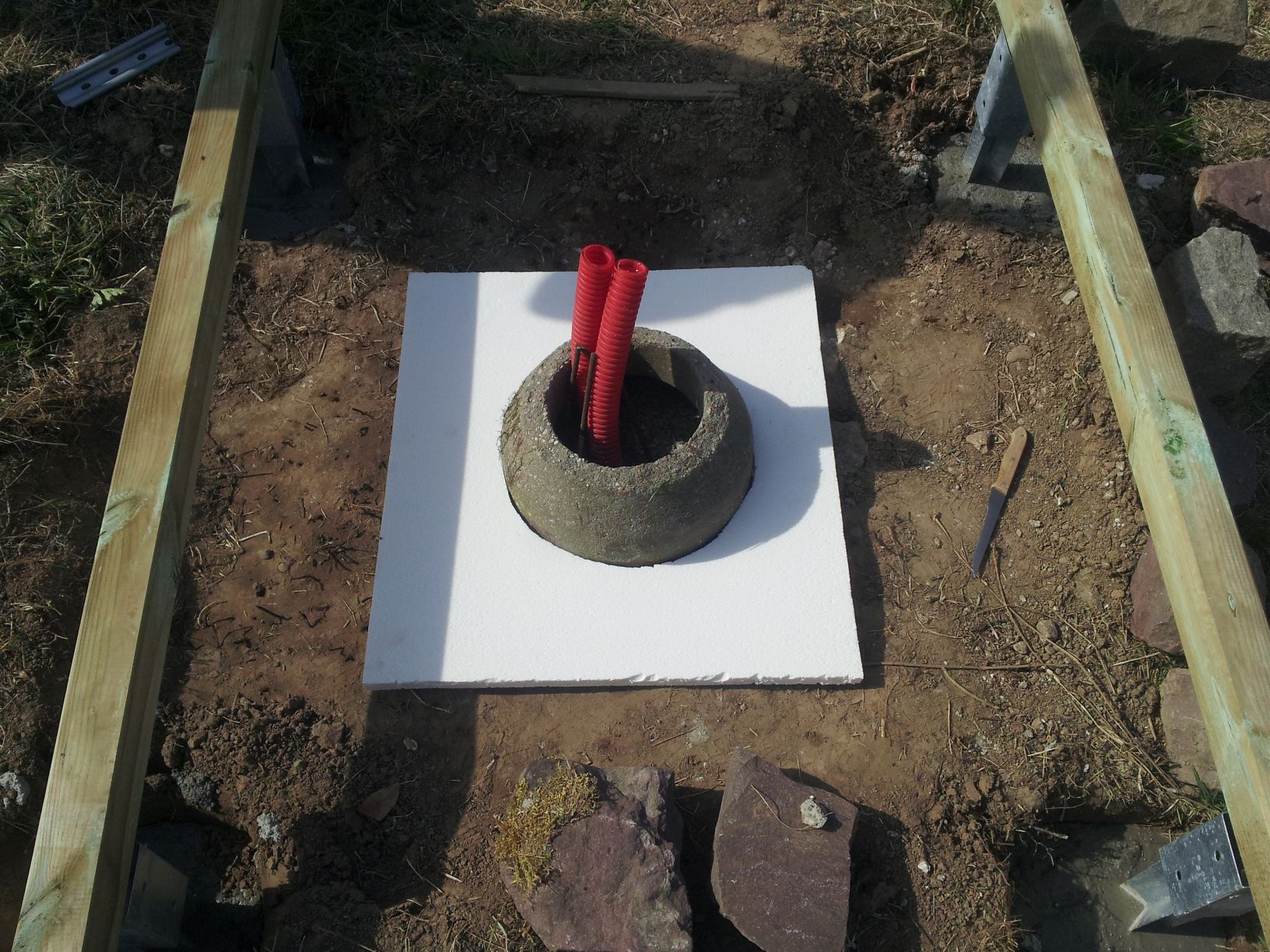

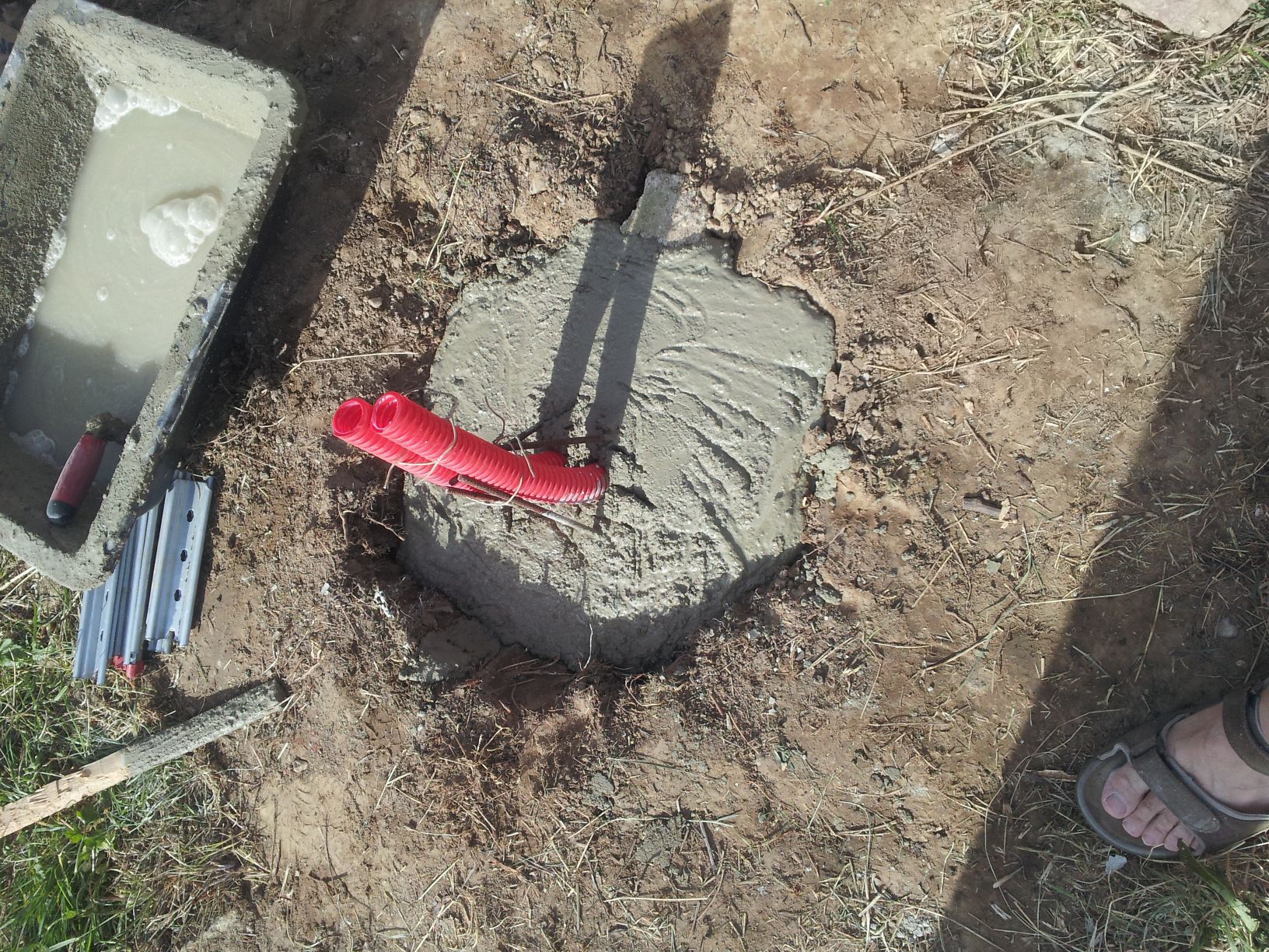

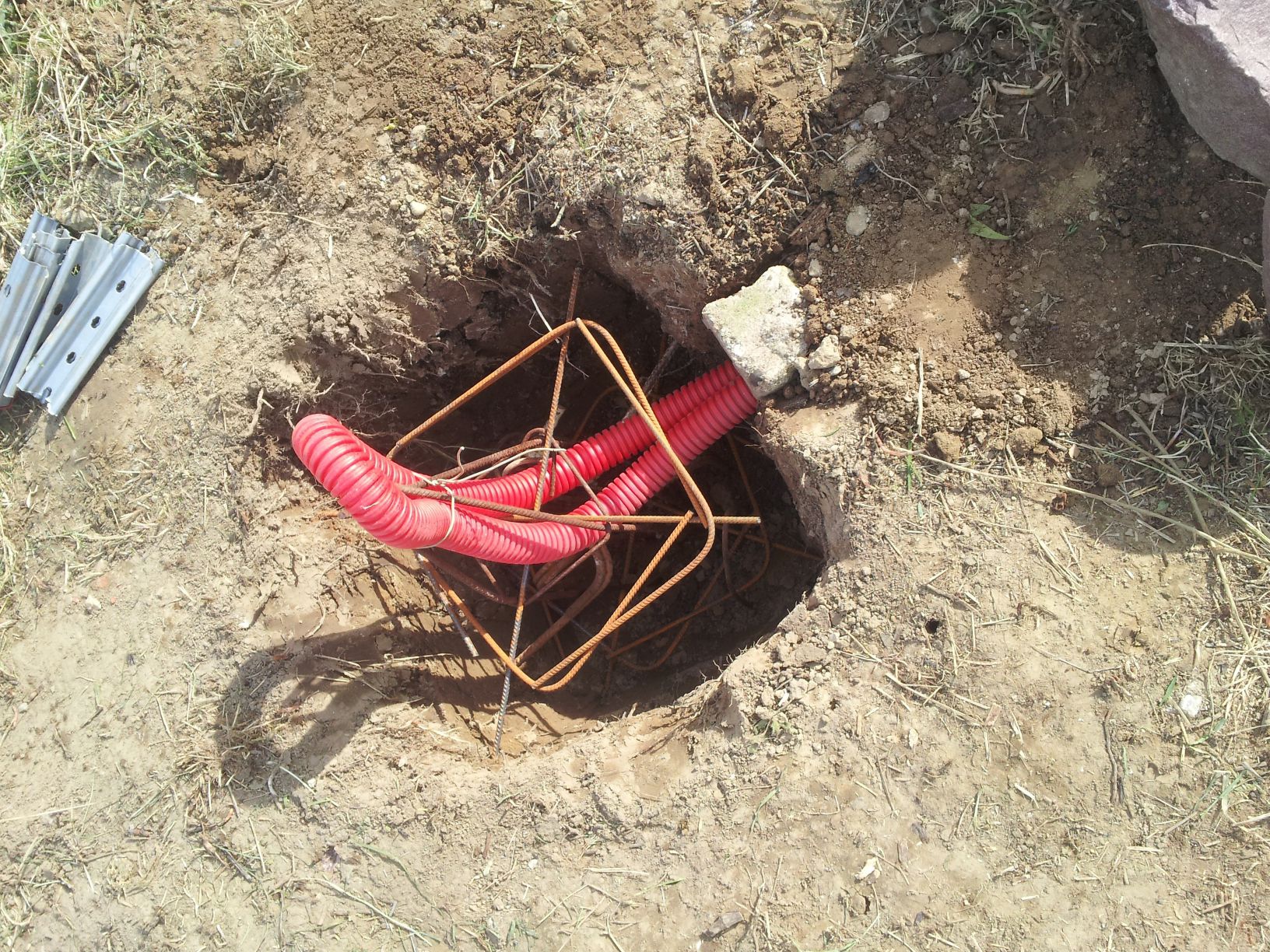

Ensuite il faut commencer par le pilier support, je creuse un trou de 50cm * 50 cm sur 55 cm de profondeur et je ferraille.
J'ai pensé aussi au passage d'une gaine électrique, et hop 6 sacs de béton !!

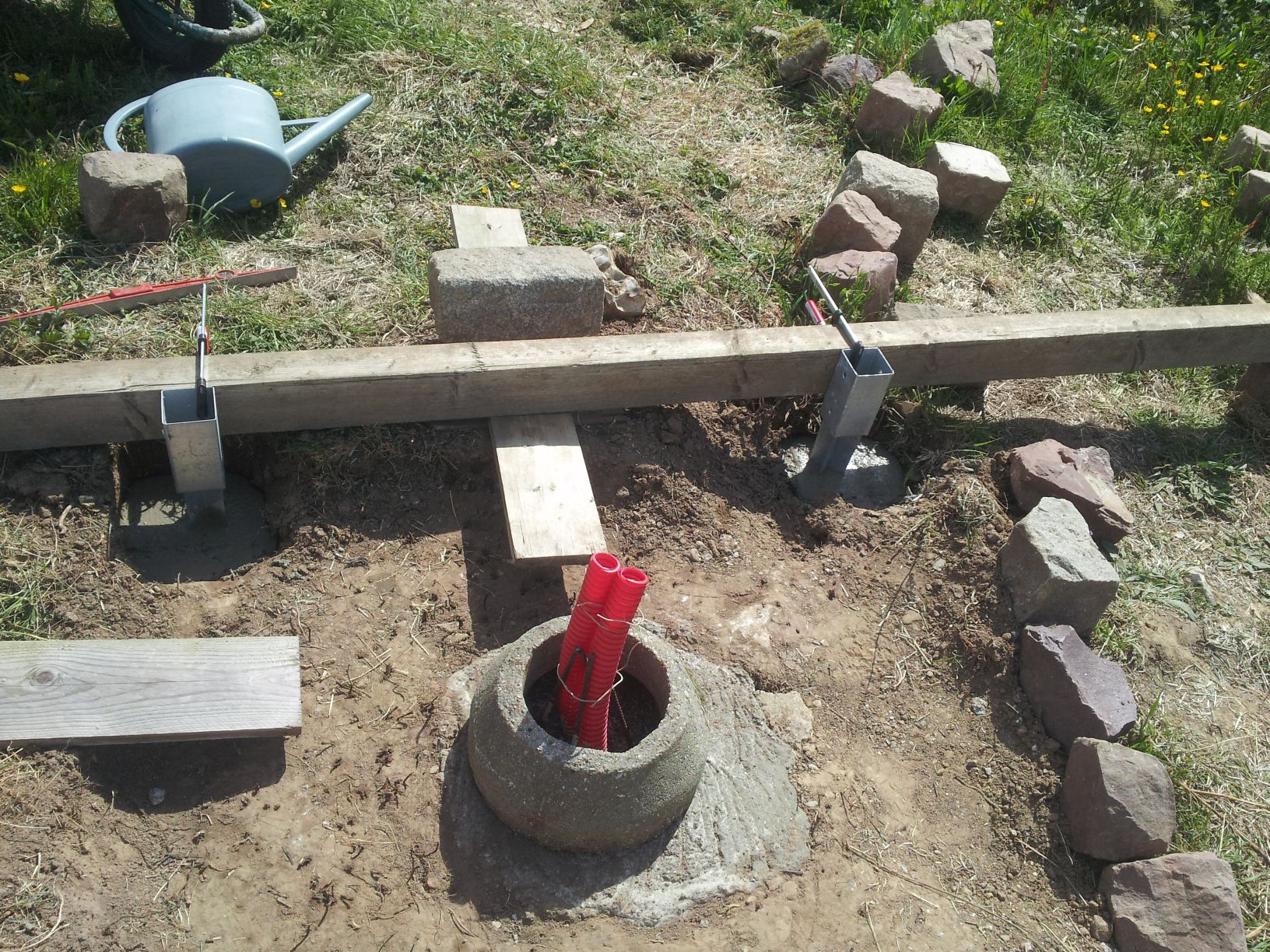

24 heures de tranquillité , ensuite je prépare des trous aux 4 coins pour accueillir des supports à sceller de poteaux en 70*70mm
Ces supports accueilleront la structure de l'observatoire ensuite.

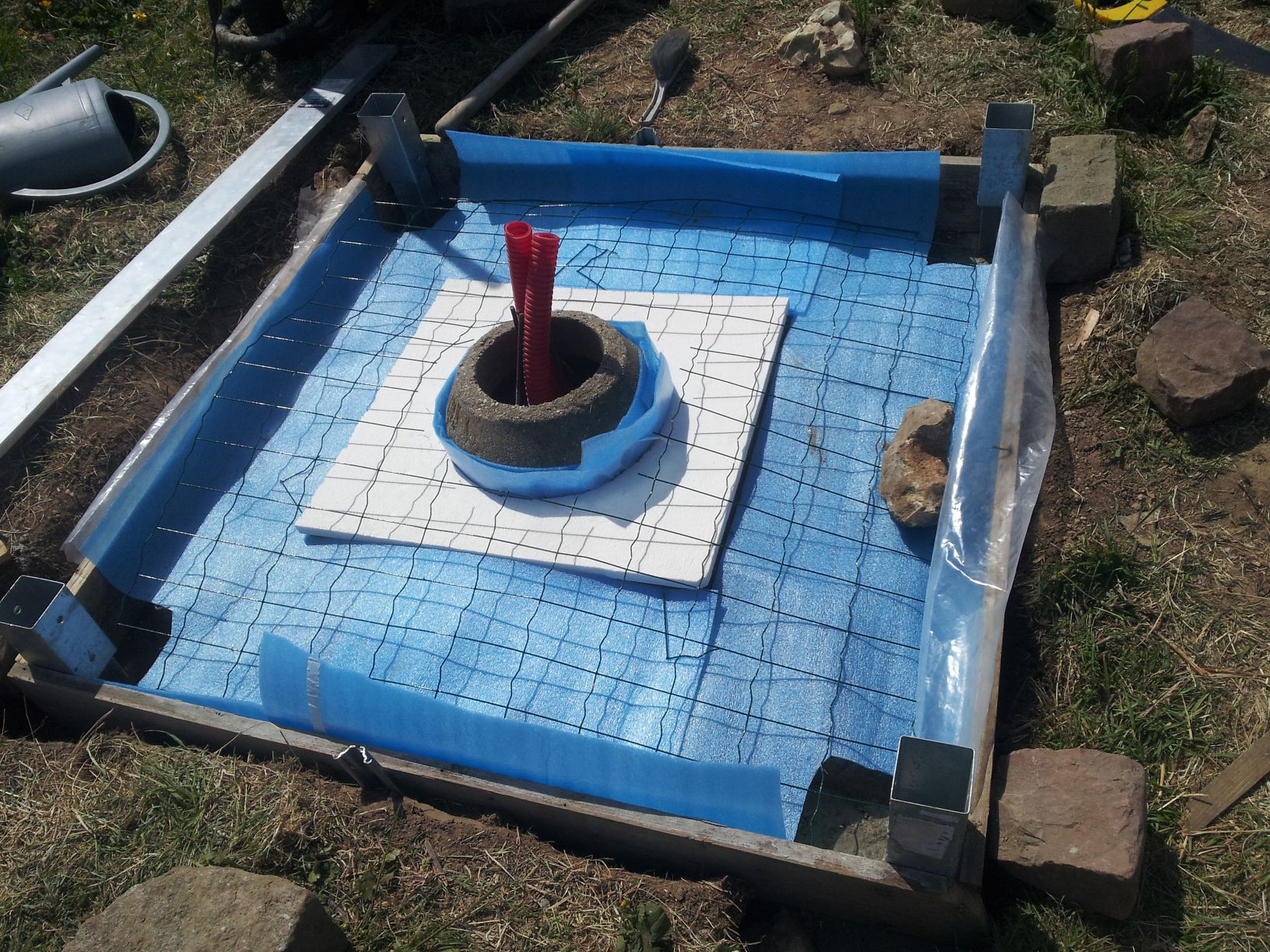

Un fois les 4 supports scellés, je prépare la dalle de sol en pensant à isoler entre le pilier et la dalle par un polystyrène compressé.
Suite :

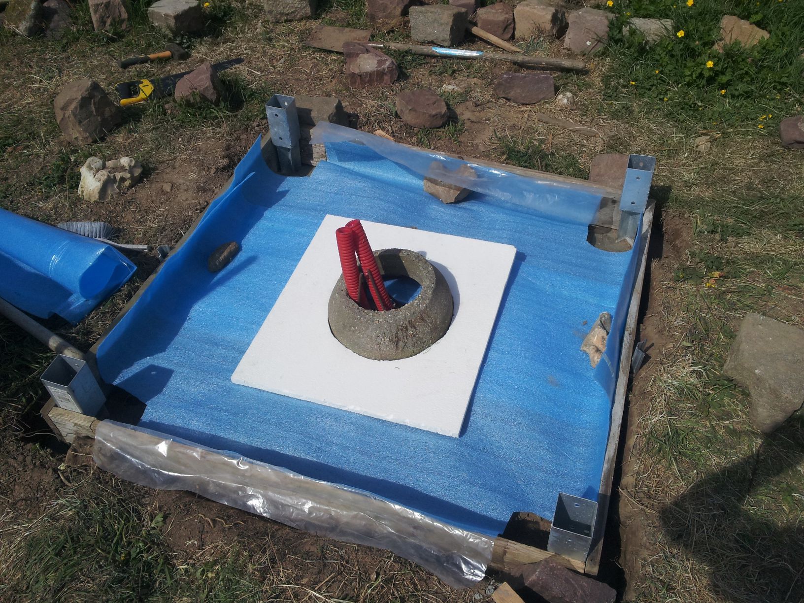

Mise en place d'un second isolant entre la dalle et le sol, pour stopper les remontées d'humidité et les vibrations possibles.
La dalle est solidaire des piliers d'angle pour plus de rigidité de l'ensemble.

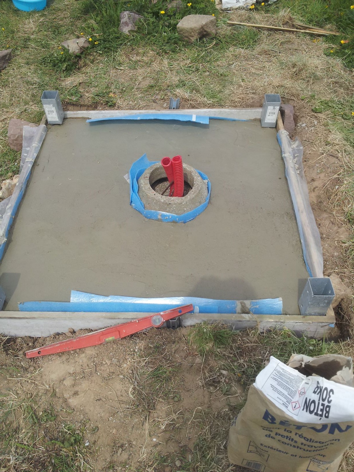

Un grillage en plus et il ne reste plus qu'à couler la dalle :
Maintenant le WE de 4 jours se termine, le tout sèche tranquillement et il restera la structure en bois et le pilier.
Au total, 14 sac de 30 kg de béton ...
Je pense que cela va tenir :D

Je trouve la fouille de ton pilier sous dimensionnée , 50 X 50 x 55 c'est vraiment petit .
J'avais coulé il y a de cela un peu plus de 15 ans un pied colonne constitué d'une buse pvc de 270mm de diamètre dont la fouille était profonde de 1,20m par 80 cm de coté.
Le tout coulé en une fois dans un sol argileux.
D'année en année les infiltrations suivies de périodes sèches on réussi à faire bouger l’ensemble. Le poteau s'est incliné vers le Sud Est . En soit c'est pas grave le décalage se corrige mais il était devenu instable au point qu'un léger coup de pied faisait vibrer les instruments .:b:
Je l'ai depuis coupé et installé ma monture sur un trépied géant Meade.
Ça doit effectivement dépendre du sol et de sa stabilité. Pour notre observatoire club, on a fait environ 60 x 80, mais nettement moins profond, environ 30. Depuis 4 ans, ça n'a pas bougé.
Il faudrait une étude de sol :be: comme pour les fondations d'une maison.

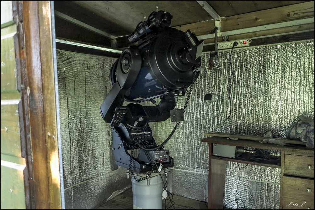

Bonjour Didou, un joli projet que voilà, fini les mises en station etc.
Pourquoi ne laisserai tu pas l'instrument en place ? Ca te permettrai de ne pas avoir à refaire l'alignement à chaque fois, sans compter l'installation du matériel, tu n'aurais alors plus qu'à mettre sur ON, faire la MAP et c'est parti pour une séance de shoot en moins de 5mn.
Je sais pas si ton abris sera en bois avec plancher bois , mais si c'est le cas la dalle n'était pas nécessaire, j'en ai pas mis sous le mien et zéro remonté d'humidité en ayant 10 cm de vide entre le sol et le plancher de l'abri.
C'est l'avantage du bois sur "pilotis", ca respire tous seul, pas d'humidité à l'intérieur et même en cas de grosse pluie comme aujourd'hui tout est au sec, même le PC dort dedans.

Ma colonne était relativement chargée :p
Sinon pour revenir sur le bois plutôt qu'une dalle béton ...
C'est ce que j'ai choisi plus pour la facilité de mise en œuvre et la disponibilité du bois . Posé sur un châssis en pin auto-clavé de 70mm . Pas de soucis d’humidité par contre j'avais des souris ou mulots qui avaient fait des nids et des galeries . Pas mal d'insectes aussi et des grosses larves :rolleyes:.
Avec une dalle béton pas de souci avec ces squatters :be:
Je l'ai changé il y a quelques temps après avoir tronçonné mon pied béton .

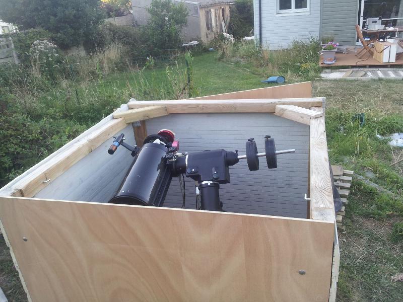

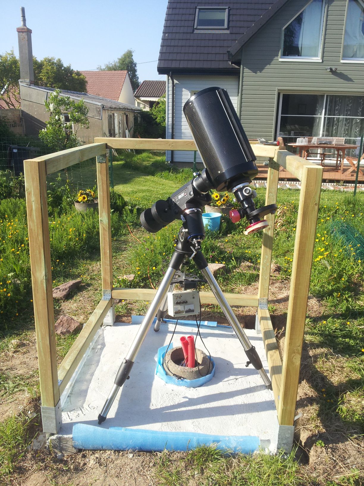

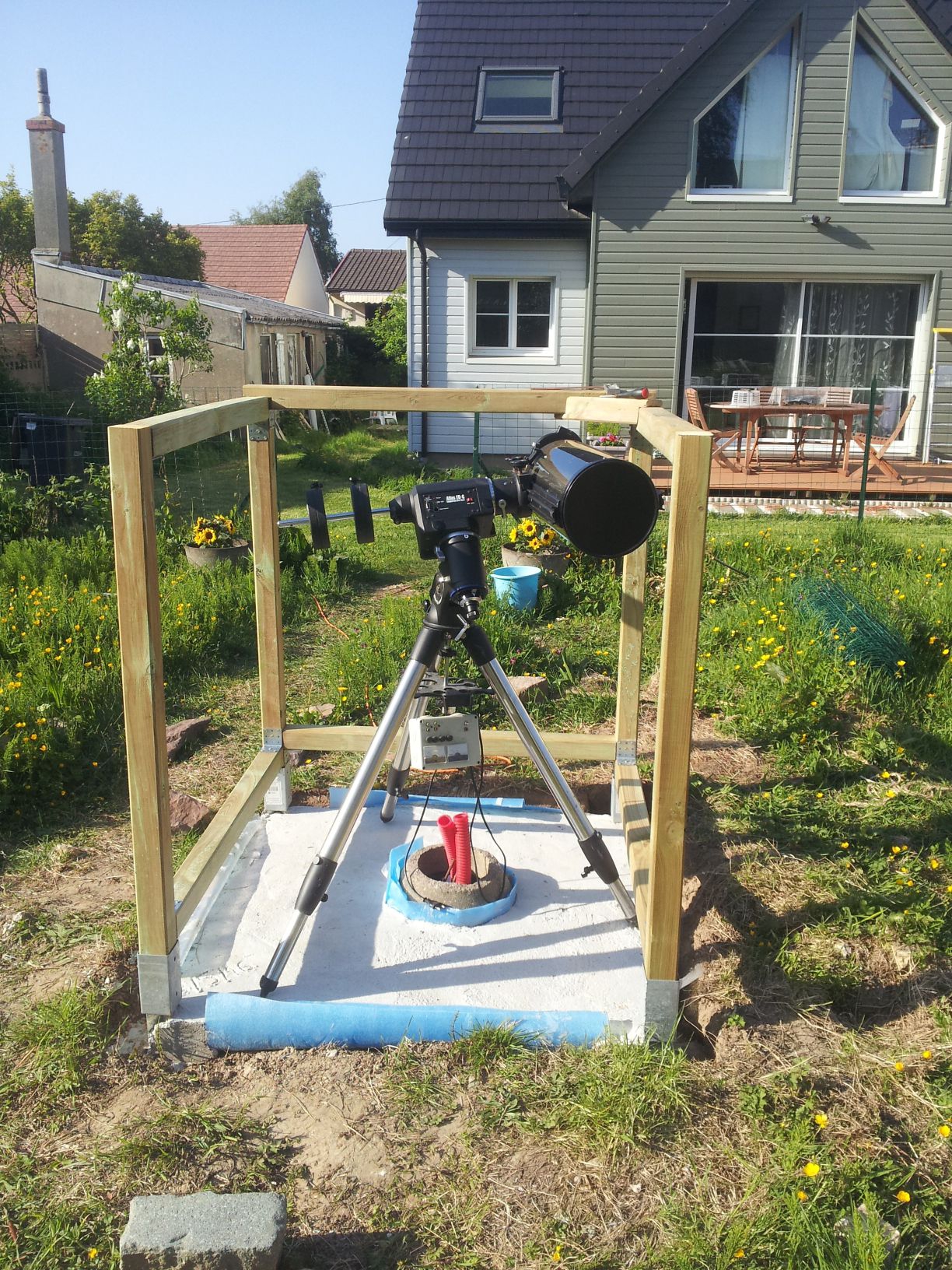

L'ossature commence bien et ce soir j'ai tenté une mise en situation pour voir.
Voici le tube en position PARK (ou autre position à définir)
Et en position observation :
Les géomètres et ceux qui ont le compas dans l'oeil me diront que ça touche...
OUI ca touche à droite de la photo de 5 cm je pense.
Il va falloir définir dans EQMOD des zones interdites je pense pour éviter tout soucis ...
Ou
Excentrer le support par rapport au pilier et là j'aime franchement moins car le Centre de Gravité ne sera pas dans l'axe...
Ou alors je laisse le pied de l'EQ6 que je peux décaler :D
Et je peux optimiser la position de la roue à filtre pour gagner encore quelques CM ;)

Oui en vissant des tasseaux sur les côtés extérieurs des poteaux au lieu de les visser dans l'axe, tu gagneras les 5cm qui manquent sans modifier la structure.
  Fred_76 a dit :
+1, et pourquoi pas agrandir en posant des tasseaux plus long sur lesquels tu pourra bâtir ton abris ? Pense aussi qu'il faudra que tu puisse accéder au chercheur pour faire la synchro.

Pour ce qui est de déporter les poteaux, faut recouper le tous les tasseaux transversaux donc ... pas solution retenu.
Je vais voir, refaire les test , régler en hauteur aussi (c'est encore faisable) ou bien faire une ouverture comme un écrin en mettant des charnières juste au dessus des traverses du bas.
Bref, j'ai encore du taf.
Modifié par Didou
Déporter les poteaux (verticaux), non. Mais défaire les tasseaux (horizontaux) et en mettre des nouveaux qui ne sont pas vissés dans l'axe des poteaux mais sur l'extérieur, ça ne prend que le temps d'en scier des nouveaux... Et ça te fera gagner l'épaisseur des poteaux, soit environ 5 cm sur le pourtour. Et pour gagner encore plus, il suffit d'insérer une cale entre le poteau et le tasseau.
A mon avis, cette solution est - à mon avis - plus simple à mettre en œuvre que de faire l'ouverture "en écrin" et d'être limité plus tard dans tes mouvements. N'oublie par Murphy !

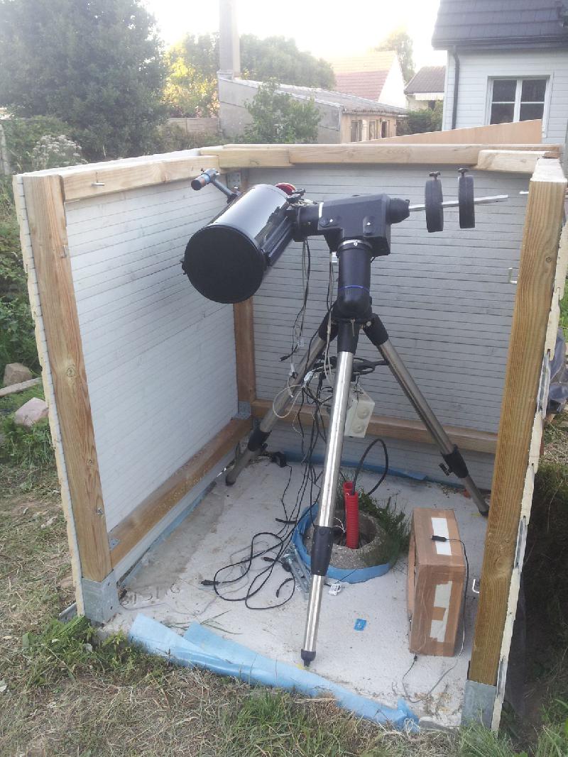

Coucou,
Mon projet avance :
Voici l'observatoire quand j'image. Ouvert au dessus et devant.
Puis sa fermeture par le panneau devant :
et le toit :
La depuis j'ai déjà peint les panneaux bois et je termine les fixations et la fermeture.
Il sera sous alarme (relié à la maison) on vit dans un monde dangereux hélas :(
Prochaine étape: le pied colonne, grille anti-rongeur et roulette pour glisser plus facilement la plaque de dessus derrière. ;)
