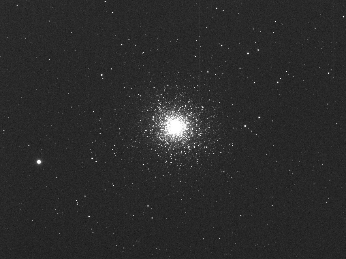

Bonjour à tous , je suis en train de tester mon nouveau joujou :)
Donc voici un 1er tir sur M 13 pour voir comment se comporte l'optique.
90 poses de 45 secondes en bin1 , 3 x 7 poses de couches couleurs en bin2 , pas de remise au point en cours d'acquisition , la MAP s'est dégradée au cours du temps , ce qui donne des couches couleurs avec des étoiles un poil grosses.
Optique : TEC 140 , pas d'aplanisseur de champ , Caméra ST 2000 XM , guidage capteur interne , acquisitions Maxpilote , et CCD soft.
FWHM sur pré_images : 2.5"
Traitement IRIS et PS 2.
Voilà une nouvelle aventure commence.
une brute , c'est pas mal dans les coins :) :

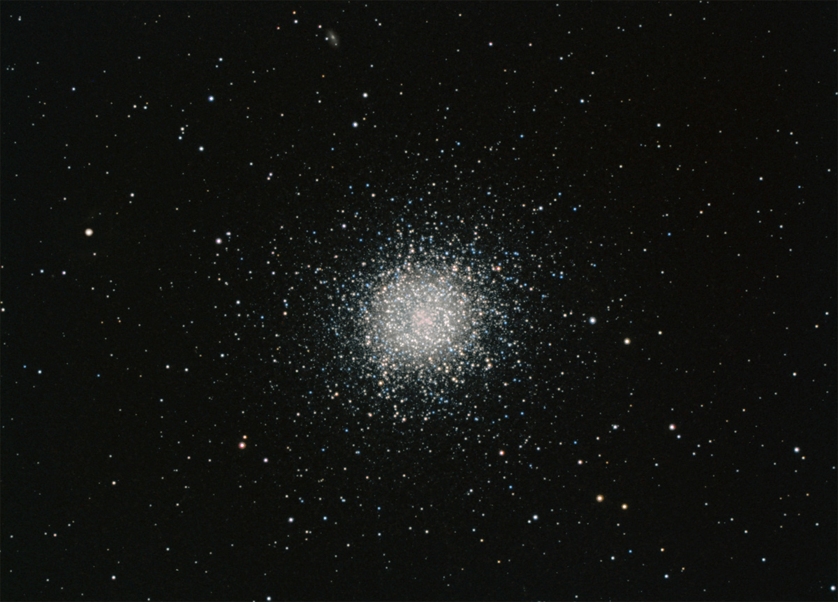

l'image finale :

Hello Jean-Claude;
Tu peux essayer un truc pour tes étoiles et la couche couleur:
passe ton image RVB sur PS2; menu filtre--bruit--antipoussière; rayon 3 ou 4 pixels;
enregistre cette image sous un nom différent de ta RVB originale, et tu lui colles ta meilleure luminance en mode luminosité; tu devrais avoir une image finale L RVB assez proche de celle postée, mais avec des étoiles plus fines et colorées.

Bonjour Jean Claude
La luminance donne des étoiles super fines, pas étonnant avec cette optique :rolleyes:
Le coeur sur l'image finale présente un zone un peu plus sombre de forme annulaire.
la première image était un peu verte, mais celle ci est bien mieux ;)
Tu pourrais peut être continuer sur ta lancée et tenter des poses de 5 ou 10 minutes et faire ensuite une image composite.

Hello Jean-Claude;
merci Alain , je vais le faire pour voir le résultat.
et oui œil de Lynx :be:, toujours un traitement localisé pas assez estompé.
Je trouve ton fond de ciel un peu trop sombre
et pourtant je l'ai déjà rehaussé une fois , mais j'ai du mal à le faire car je trouve que l'on perd en contraste , ce n'est pas comme si je voulais chopper les extensions de galaxies.
Elle pèse combien la TEC ?
Oui dans la version du gapra , j'ai oubliè mon amis "hasta la vista green" , pas sur que sur cet objet j'ai plus avec des poses plus longues , car à part la petite galaxie , il n'y a pas grand chose en fond de ciel.
La tec pèse 8.6 kg , il faut ajouter caméra , roue à filtre ect ....
