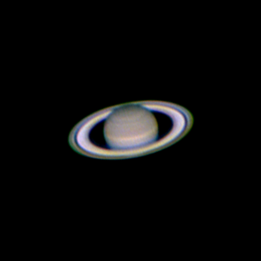

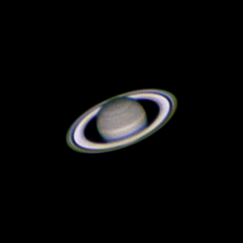

Voici Saturne d'hier soir prise avec Skywatcher 150/750 et une webcam Logitech avec une Barlow x3.
Pouvez-vous me confirmer si c'est bien la division Encke qu'on voit sur les images ou bien est ce un artefact?
Taille 100%
Taille 150%
2ème version avec traitement photoshop

Magnifique hdryx elle est de toute beauté je suis pas loin (apparemment je suis sur la même planète), bon soit il me reste un peu de collimation à régler, soit c'est que j'ai moins de détail car diamètre inférieur (127)?
Bon ciel **********:p
Modifié par Ryo
Merci Ryo de ton passage ;) C'est sûr qu'un télescope non collimaté ne sera fonctionnera jamais à 100% de ses capacités. Je ne sais pas si avec un 127 tu auras moins de détails par rapport à un 150, mais déjà tu as la division de cassini qui visible.
Bon courage :)
Je me pose toujours la question si c'est bien la division Encke qui est visible ou bien un artefact ?
C'est la division de Cassini, la division de Enke est sur le bord de l'anneau, on ne le voit pas, par contre la ligne noire, c'est Cassini.
Oui je sais bien que la bande noir au milieux est la division de Cassini, je parlais de celle sur le bord. Merci quand même :)

Salut hdryx,
très sympa cette Saturne et à cette ouverture ! Il n'y a pas de division d'encke malheureusement. Sa présence réelle sur certaines images de qualité faites avec des gros diamètres est parfois difficile à identifier ( on parle parfois d'artéfact d'Encke pour les ouvertures limites pour sa détection autour de 300mm )
Pour dire un truc, je dirai que le traitement est un peu fort et/ou présentant un gamma trop élevé ( contraste et contour un peu violent ). Cette planète moins lumineuse que les autres demande probablement une valeur plus petite sur le réglage du gamma ( ou une valeur plus grande si la caméra utilise l'inverse du gamma, c'est assez courant )

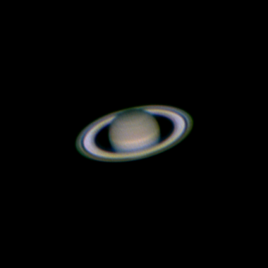

J'ai repris le traitement en suivant vos conseils.
Vous pensez que c'est mieux comme ça?

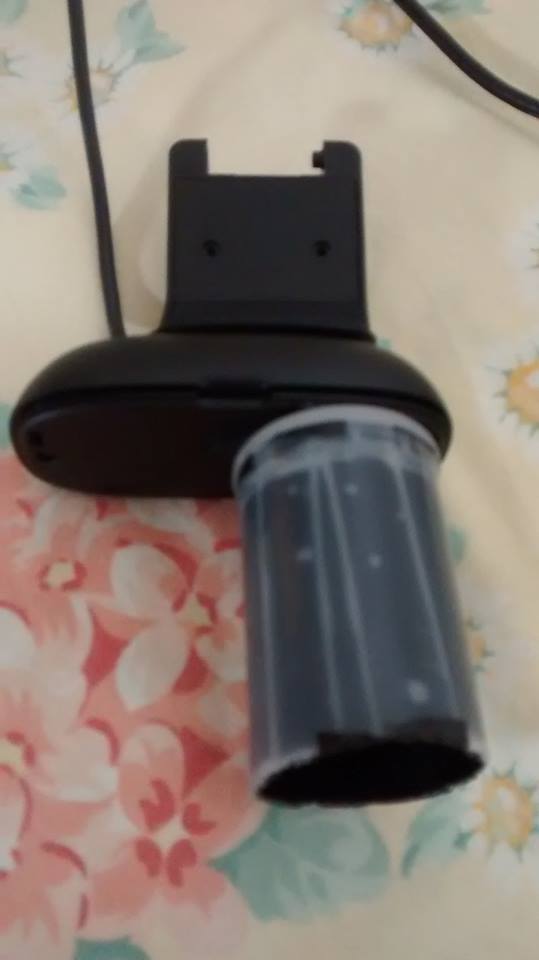

Que veut tu faire Aka80?, tu parle de photo de montages, tu veut dire la connection de la cam au télescope?
j'ai moi aussi cette cam sur mon pc, je demande juste s'il est possible de voir une photo de l'assemblage avec l'adaptateur.
ça donne tout simplement ça :
C'une boite de pellicule (film argentique) collée à la webcam. Après avoir enlever la lentille biensur ;)
