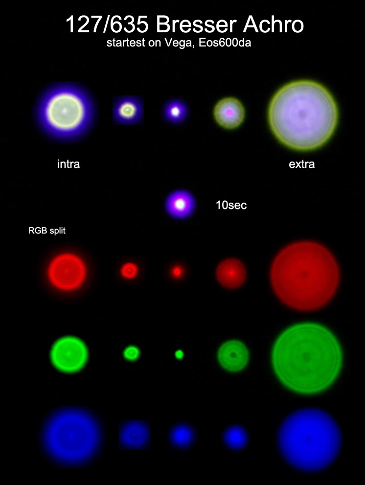

Ben oui une achro classique, c'est vraiment pas fait pour.
Avec une bonne achro, tu vas pouvoir faire du Halpha pas trop mal, de la LB avec un filtre continuum vert aussi, par contre dans le bleu c'est pas bon, et dans le violet c'est catastrophique.
Exemple la Bresser 127/635, qui n'est pas un simple achromat classique Fraunhofer à 2 lentiles mais un design plus complexe à 4 lentilles, avec, en théorie, moins de spérochromatisme qu'une apo classique.
Startest Source Teleskop Autria test ici : http://interferometrie.blogspot.com/2014/09/201409-optical-test-reports.html
On voit que dans le bleu, l'étoile reste énnormément étalée même à la mise au point. Le pouvoir séparateur est donc ridicule dans le bleu. Et le CaK est encore 100nm plus loin !
Même dans une bonne apo le violet n'est pas bon du tout sauf très rares exceptions, comme la TOA130
Par contre diaphragmer une lunette est une bonne idée.
