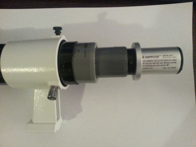

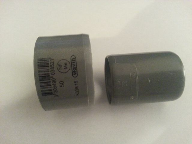

Si tu veux, avant d'acheter des bagues chères ou un chercheur dédié a l'autoguidage tu peux faire comme moi avec des raccords pvc qui devait être une solution de dépannage et qui ai devenu une solution définitive et fonctionnelle.
Certes sur la photo que je te fourni tu n'atteindra pas le point focal car elle est trop reculée mais depuis j'ai incorporé par perçage des vis de réglages et facilité l'introduction des deux tubes et de la cam dans le chercheur, depuis ça marche nickel et une fois atteint le point focal tu sert les vis et le tour est joué.
A voir si tu es bricoleur:

J'utilise aussi un raccord PVC dont le diamètre intérieur est de 32mm, donc un poil plus que les 31,75mm prévus. L'avantage c'est qu'on peut facilement tarauder trois trous dans la paroi pour des vis en nylon.
J'ai fait encore plus simple en collant un bout de scotch autour de la caméra. Après ça elle tient par friction. En tournant légèrement on règle finement la profondeur pour obtenir une bonne MAP. Comme on ne doit le faire qu'une fois, c'est suffisant.
Pas de flexions si la caméra entre assez loin et si on n'empile pas des tas de bricoles en PVC maintenues avec des élastiques ou du sparadrap. Bien sûr, le raccord doit être collé ou solidement vissé sur l'optique. ;)
Ca m'a couté 2,20€ à bricomarché:
et comme dit par orionrider c'est du pvc et tu as surement des vis pc boitier
qui traîne et un ti coup de dremel ou perceuse et le tour est joué.
Les miens s'adaptent parfaitement et aprés c'est juste un reglage et quand le point focal
est atteint tu colles les deux morceaux de pvc et tu sert les vis.
