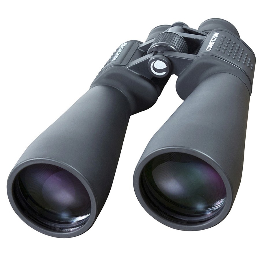

Depuis un bout de temps, j’ai vu des paires de jumelles d’un diamètre de 70, d’autres de 80.
Une paire parmi d’autre m’attire par le fait d’un bon diamètre de 70 (soit 100 fois plus que l’œil humain) tout en restant modéré par le grossissement (afin d’avoir encore un petit peu plus de lumière), et de bénéficier d’un système d’attache pour trépied (je présume au centre et en arrière des jumelles) :
Cometron Celestron 12 X 70.
J’ai un tout petit budget (une centaine d’Euros ou guère plus), un autre petit budget étant réservé pour le mois prochain pour ma lulu.
De temps en temps, juste pour de l'observation ça pourrait me reposer d’un transport difficile si j’ai juste un trépied photo tout simple + la paire de jumelles (ils semblent fournir l’adaptateur :) ). Que ce soit en journée pour du repérage sur des prochains lieux photos, ou la nuit puisqu’il paraît (moi je n’en sais rien) que même avec une pollution lumineuse importante (Bortlle de 9 pourtant), on peut déjà voir une toute petite partie du ciel profond en pleine ville !
Par contre, même avec la formule (diamètre en mm au carré / 49 = nombre de fois de plus que l’œil humain puisse voir), étant donné que lorsque l’on passe sur un diamètre plus gros, on a bien souvent un grossissement plus important, comment savoir si une 12 X 70 ou une 20 X 80 soit plus lumineuse ? Les jumelles ne parlent jamais en terme de focale donc impossible de connaître leur valeur d'ouverture !
Il me semble qu'il y avait même d'autres facteurs qui rentraient en ligne de compte (mais en-dehors de mes notions).
D’un autre côté, je n’ai jamais eu de paire de jumelles à l’exception de celles de mon Père qui ont 30 ou 40 ans (je les avais essayé vite fait mais 8 X 40 sous un ciel à moitié couvert :cry: ), et je ne suis pas vraiment susceptible sur la qualité optique tant que je peux faire une bonne mise au point avec une bonne molette (je n'ai pas de port de lunettes mais j'accepte aussi le réglage dioptrique par principe si un jour je peux en faire profiter le Papa).
Mais le problème, c’est que je trouve cette paire de jumelles neuves à des tarifs complètement différents de 71€ jusque dans les 200€.
Là, AstroShop m’a fait un prix de 95,07€ valable jusqu’au 13-09-16 au lieu de 119€. Alors, je me suis dit « Pourquoi ne pas venir en parler sur le forum ? :?: ».
Vous qui êtes connaisseurs en astronomie, qu’est-ce que vous pensez de tout ça ?

Si le ciel de ville est aussi lumineux que cela, il y aura très, très peu de d'objets du ciel profond à voir en ville.
A la campagne, c'est une toute autre histoire à en juger par mes jumelles 11x70 (un autre modèle, mais très comparable en termes de possibilités).
En outre, les observations planétaires restent limitées, à part de très belles vues de la lune, les 4 satellites de Jupiter, la forme oblongue de Saturne, la couleur orangée de Mars et, peut-être, les phases de Vénus si la qualité optique le permet.
J'ai un modèle similaire aussi en 15x70 de chez Teleskop-Express: le rendu visuel est bien et il y a bon nombre d'objets Messier et autres à découvrir sous un ciel sombre de campagne ... Mécaniquement, il faut y aller avec doigté et il faut surtout penser à ne pas laisser les bonnettes en position pliée (le caoutchouc a cassé sur les miennes).
L'adaptateur pour trépied se monte à l'avant, après avoir enlevé ou dévissé le petit couvercle revêtu du logo blanc Celestron sur la tige centrale entre les 2 objectifs.
Alors, oui, c'est une bonne idée que de prendre des jumelles pour explorer le ciel nocturne, à condition d'en accepter les limites inhérentes lesquelles sont compensées par la vision binoculaire, du moins en partie.
Avant d'en acheter, je suggérerais quand même d'approfondir le sujet avec les jumelles paternelles: des 8x40 en montrent déjà pas mal pour des jumelles.

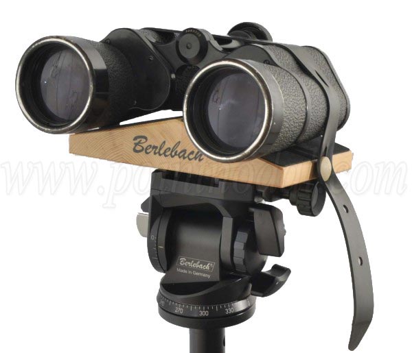

Fixation de jumelles dépourvues d'attache pour adaptateur?
Il existe des solutions (à acheter ou à bricoler soi-même) dans ce genre-ci:
