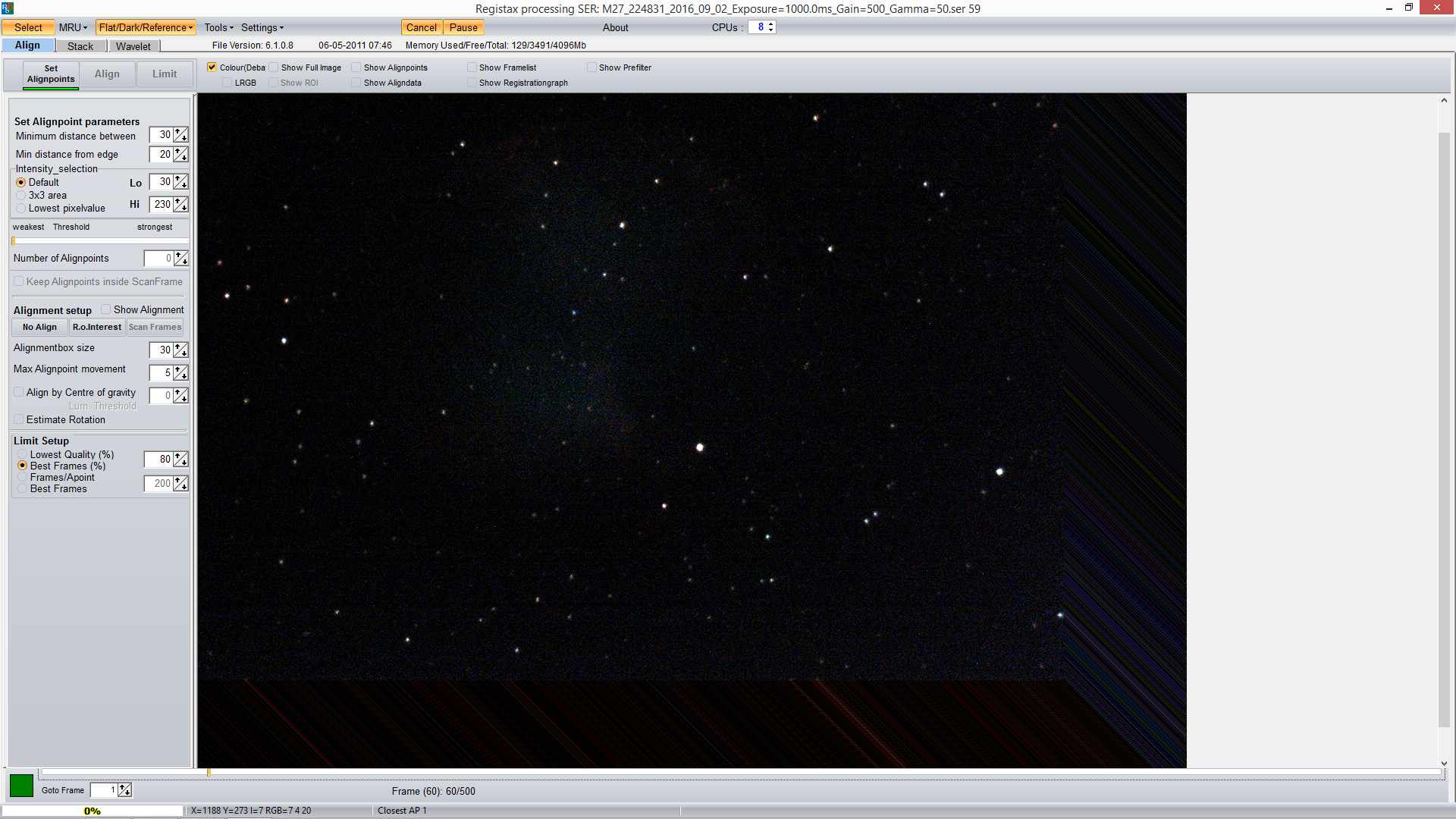

J'ai essayé un traitement sous RegiStax, mais ce logiciel est plutôt orienté planétaire. Et il me semble buggé: quand j'ouvre le .ser et que je fais défiler les images, l'image se décale de plus en plus à 45° vers la gauche:b:. Et ceci en continu, même si je reviens en arrière.
C'est pourtant la dernière version.
J'ai essayé de faire un traitement avec l'image dark (en bmp, d'où une perte en dynamique) créée par RegiStax, mais impossible: il n'arrive plus à recentrer les images.
