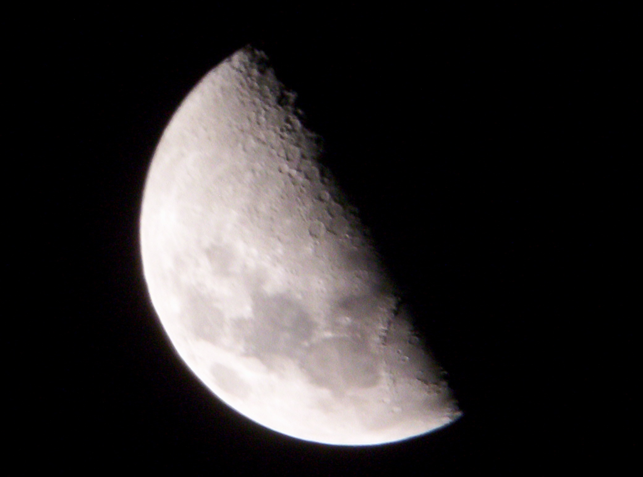

Etant habitué à avoir de lunes assez satisfaisantes avec mon apn en digiscopie, hier j'ai voulu me faire plaisir en prenant pas mal de cliché et voici le résultat.
A l'oculaire, la lune était très piquée et bien nette mais sur les photos, beaucoup de floue!
Cela provient-il du télescope lui-même, de la collimation...que je n'ai pas vérifier ou la buée sur les objectifs?
Merci de m'aider car je n'ai généralement pas ces photos de ce genre là; peut-être un truc tout con!!!
Je pencherais pour un prob de mise au point surtout en digiscopie même si tu semble avoir le "coup" pour ça.Mais comme les copains ont ne peut rien affirmer.

Oui avec l'oeil mécanique il faut ajuster sa mise au point, sinon c'est trouble.

En regardant j'ai l'impression que c'est flou parce la lune a bouger pendant la photo. Est-ce que tu as une télécommande pour prendre les photos?
Merci à tous pour vos réponses, je vais refaire des essais et déjà revoir la collimation, vérifier l'état des objectifs et ne pas trop bouger...je ne pense pas à un truc très grave!

Quant au problème de ma lune, j'ai peut-être une piste...celle de l'oculaire.
Toute les fois ou j'ai fait des photos en digiscopie, j'ai toujours utilisé un oculaire basique de kellner soit un 20 ou 25 super 25 de skywatcher, mais je l'ai vendu et remplacé par un orion sirius super plossl.
C'est un plossl qui délivre des images très piquées et contrasté des étoiles et de la lune et des planètes et c'est la première fois que je l'utilise en photo et je pense que cela pourrai venir de là...c'est une idée.
A retenter avec un kellner de 20 pour voir.
Moi je parie que ton oculaire bouge au moment de la photo parce tu appuie sur l'appareil!
Ou même tout le Telescope!
En fait, est-ce que tu as précisé dans les messages précédents que tu faisais des photos à main levée? Parce c'est absolument super important. Peut-être que avec un peu de chance, tu pourrais avoir une image plus nette. Mais tu devrais fixer ton appareil avec un bague T2 et utiliser une télécommande. Et là, ta lune sera au top!
