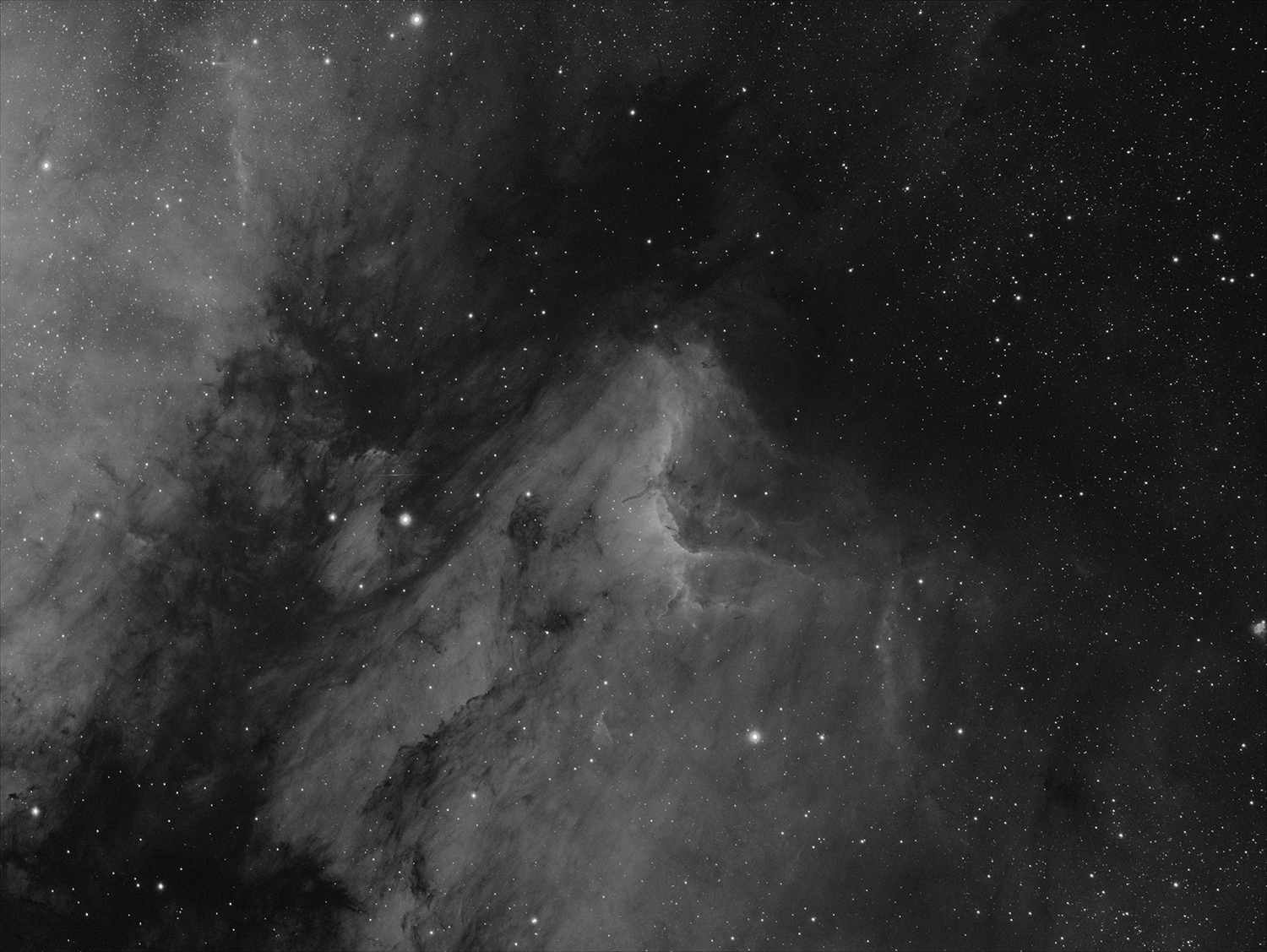

Bonjour à tous! La moisson de fin août, traitées avec Pixinsight - que je commence à peine à contrôler - et PS CS6. Toutes auraient bénéficié de largement plus de temps de pose, de meilleur guidage etc. mais je n'avais que quelques jours avec un bon ciel: la tentation de multiplier les objets a été trop forte! - le reste du temps, c'est Paris intra-muros :(
Pixinsight est effectivement top pour plein de trucs, en revanche je ne suis pas convaincu par sa réduction du bruit qui fait vite flou/étalement je trouve... Du coup je préfère faire une légère réduction en linéaire, traiter, puis faire la réduction finale sous PS avec NoiseNinja à 50% - que pour moi rien n'égale!
Vraiment preneur de vos commentaires, observations etc. pour améliorer tout ça!
Pour ceux que ça intéresserait, les détails: https://www.astrobin.com/users/mpontecaille/

Merci! Je n'ai pas eu le temps de tester les poses plus courtes, cela fait clairement partie des choses que je veux explorer... Et avec des gains différents aussi (300 pour cette série, j'essaierais bien de réduire)

Ma préférée c'est le pélican ;)

En bonus, à peine 40 MINUTES de Ha avec la version monochrome, niveaux et courbes faits en 5mn:

Entre l'apn et l'asi! niveau bruit, rien à voir. la mono je l'ai prise juste pour le narrowband (d'ailleurs bizarrement elle refroidit moins bien, je ne sais pas trop pourquoi). Pour Helix elle était super basse , pas terrible pour le SNR du coup très bruitée si je monte plus... Mais j'essaierai!
