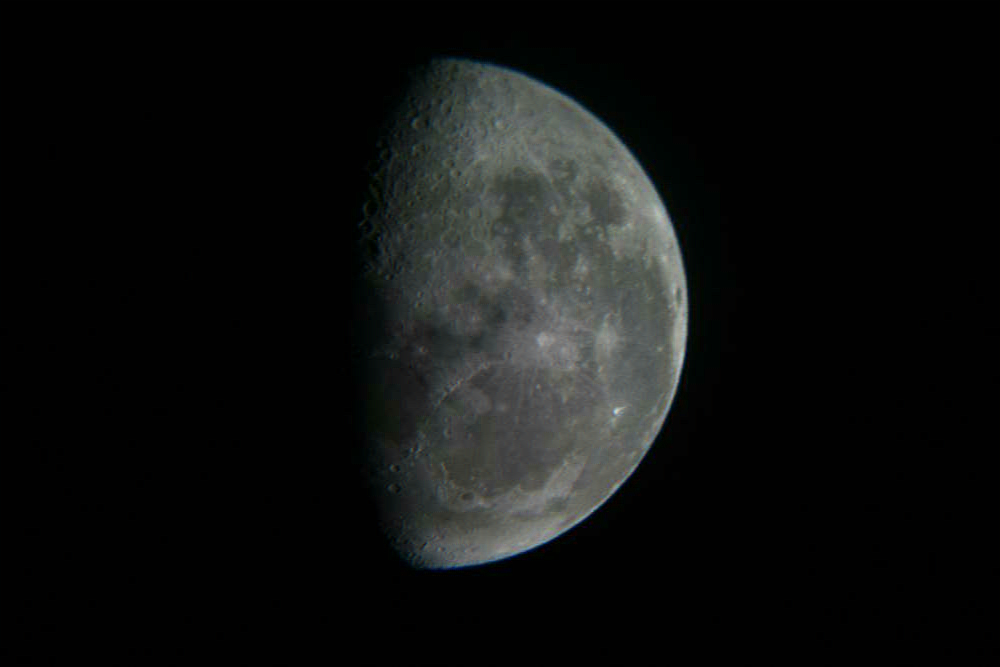

Bonjour je vous présente ma première photo de la Lune que j'ai fait avec un Canon EOS 350.
Avez-vous des conseils pour enlever la partie bleu et pour plus de netteté ? :?::?:
Je ne suis pas un expert mais la partie bleutée ressemble à du chromatique je pense. Tu images avec une lunette j'imagine ?
La netteté ne se fait qu'avec la mise au point du porte oculaire ;)
Enfin tu devrais augmenter un peu la luminosité lors du traitement. C'est un peu sombre ^^

Salut est ce que c'est one shoot, hdryx fait environ 30 poses assemblée avec pipp puis dss et r6, je mis suis essayé mais pas encore avec son résultat.

merci mais j'ai dû mal à te suivre ?
il faut que je prenne 30 pose et ensuite que j'assemble les 30 poses les une pars dessus les autres ? :)
Et as-tu un logiciel spécial ou photoshop suffit ?
Non, pas 30 mais plutôt 3000.
Tu fais ça avec le logiciel AutoStakkert!2 ou Registax6.
Mais pas avec un 350D. Il faut un APN avec LiveView pour pouvoir capturer le flux vidéo du LiveView avec un programme comme EosMovRec.
Si tu n'as que quelques dizaines de photos sorties du 350D alors tu peux essayer Registax5, qui ouvre les images d'APN.
Pour enlever le chromatisme il existe une solution: http://www.optique-unterlinden.com/catalogue/produit/m/0/p/TK023
Sinon, avec Photoshop tu peux facilement passer l'image en noir et blanc. Ou alors tu joues avec l'outil 'teinte/saturation' pour diminuer la luminosité uniquement pour la teinte bleue.
Le chromatisme est toujours là, mais on le voit moins. ;)

Pour compléter la réponse d'OrionRider à propos du chromatisme, il faudrait essayer avec la fonction "RGB align" dans le logiciel Registax.
Cette fonction, relativement performante, permet de recaler le canal rouge et le canal bleu.
Elle fonctionne assez bien lorsqu'il y a de la diffraction atmosphérique quand les planètes sont basses sur l'horizon.

J'ai comme toi un 350d et donc impossible de capturer le live view comme le suggère orionrider, c'est sûrement pour cela que mon résultat plafonne c'est du budget quand même l'astro, j'ai essayer plus de 50 poses iso 100 assemblés avec pipp(https://sites.google.com/site/astropipp/home)
Après la vidéo traite dans asi2( http://www.autostakkert.com/) et r6 pour les ondelettes (http://www.astronomie.be/registax/).
Mais je me doute bien que pour avoir un meilleur résultats il faudrait capturer en video, mais bon on fait avec ce que l'on a.

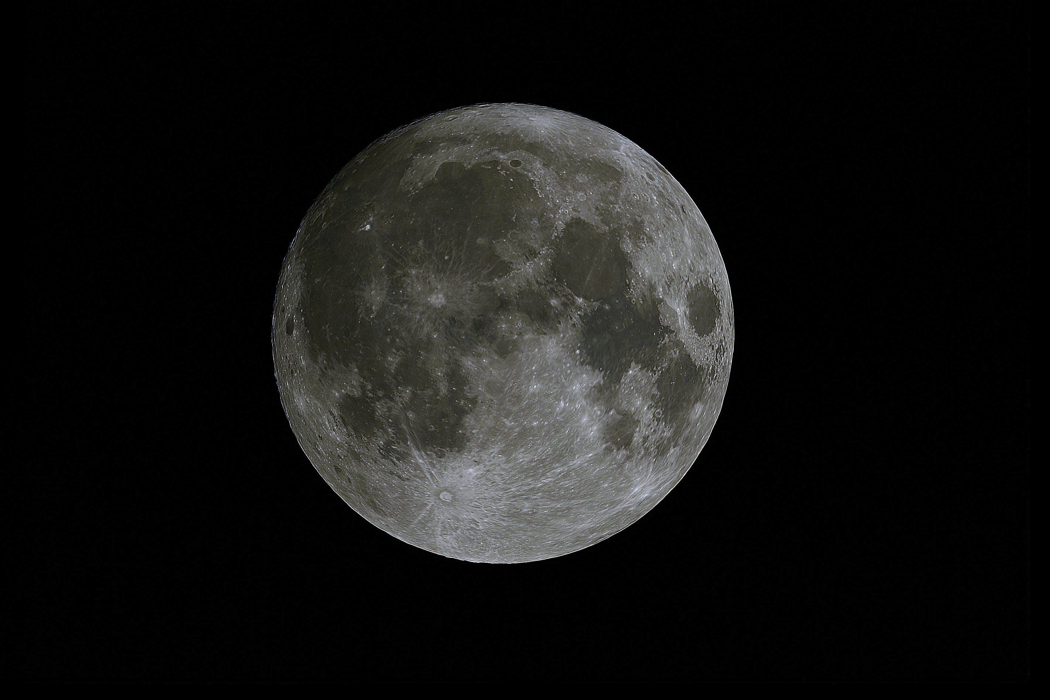

Lune hdryx
Full Moon
Ma lune attention il y a moins de détail lorsque elle est pleine et je ne suis pas satisfait car elle manque de piqué par rapport a celle d'houssem clic pour voir la full.

+1 avec Hervé : avec Registax et la fonction RGB align en mode automatique, tu as la possibilité de "limiter" ce liseré bleu, cette option sert à recaler les couches quand la focalisation est différente entre les 3 couleurs, rouge, vert et bleue, c'est un peu différent dans ton cas vu que c'est un problème de chromatisme mais cela limite la casse et donne un résultat tout à fait correct :
