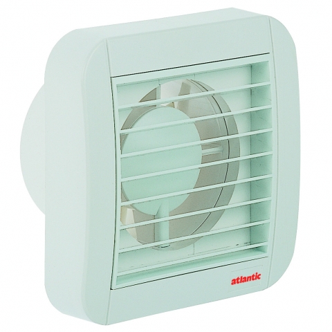

Oui, mais dans un milieu "ouvert" , il faut soigner la ventilation de l'abri quand il est fermé.

En plus il faut ABSOLUMENT ventilé l'abri.

Pour le déshumidificateur, il faut le minimum de ventilation, sinon ré humidification et consommation d'électricité.
C'est le seul cas faut éviter l'arrivée d'air extérieur, souvent plus humide que les locaux non occupés et déshumidifiés.
